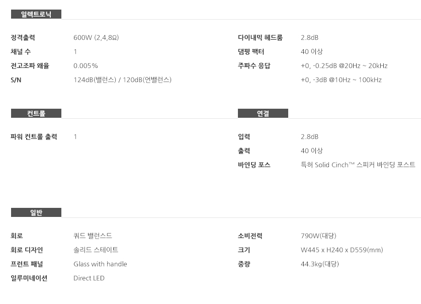

모노 블록 MC611 쿼드 밸런스드 파워 앰프는 거의 모든 라우드 스피커를 충분히 구동할 수 있는 600W 출력을 제공합니다. 한 쌍의 MC611로 인상적인 홈 스테레오 시스템을 쉽게 구동할 수 있으며 여러 대를 사용하여 홈시어터 시스템의 파워를 향상시킬 수도 있습니다. 독자적인 출력 Autoformer™ 기술에 의해 2, 4, 8옴 스피커 임피던스에 관계없이 풀 600W를 전달, MC611의 성능을 최대로 활용할 수 있습니다.
MC611은 MC601에 비해 많은 부분이 업데이트 및 개선되었습니다. 필터 용량이 2배로 증량되어 다이내믹 헤드룸이 1.8dB에서 2.8dB로 55%나 증가하였습니다. 이 2배의 필터 용량 증가는 또한 로우 엔드 저역 주파수의 성능을 향상에도 도움이 됩니다.
전면 패널은 외관과 색상 정확도를 향상시키기 위해 새로운 다이렉트 LED 백라이팅을 채용하였습니다. 오디오 오토포머와 전원 트랜스포머가 전면 패널 바로 뒤에 고정되어 있지만 이제는 새로운 글라스 탑 인클로저에 내장시켰습니다. 그 후면에는 열 평형 도달 시간을 제거하는 고급 고전류 출력 트랜지스터가 장착된 Monogrammed Heatsinks™ 2개가 있습니다. 또한 앰프 블록 다이어그램이 방열판 사이에 있는 패널에 추가되었습니다.
3세트(2, 4, 8옴)의 Solid Cinch™ 스피커 바인딩 포스트는 각 세트 사이에 공간이 넓어져 스피커 케이블 연결이 쉬워졌습니다. 친환경적인 전원 관리 시스템으로 일정 시간 동안 입력 신호가 감지되지 않으면 앰프 전원을 차단합니다. 기타 개선 사항으로 내부 배선이 더 굵어지고 회로 부품이 업그레이드 되었습니다.
이러한 개선 사항 외에도 MC611에는 다음과 같은 McIntosh의 독점적인 테크놀러지가 채용되어있습니다.
* Power Guard®는 빛의 속도로 사운드 파형을 모니터하고 조정하여 스피커를 손상시킬 수 있는 거친 사운드 왜곡과 클리핑을 방지합니다.
* Sentry Monitor ™ 보호회로는 전류가 안전 동작 레벨을 초과하기 전에 출력단을 차단한 후 정상적인 동작 조건으로 복귀하면 자동으로 리셋됩니다.
* 오디오 신호에 악영향을 주는 모든 노이즈와 왜곡을 제거하는 쿼드 밸런스드 디자인
* 연결된 McIntosh 컴포넌트 시스템 전원을 쉽게 전원을 끄고 켤 수 있는 Power Control
밸런스, 언밸런스 출력이 모두 장비되어 있어서 바이앰핑 또는 트라이 앰핑 시 편리합니다. 프리앰프 출력단자가 부족할 경우 앰프의 밸런스, 언밸런스 출력을 2차 시스템으로의 출력으로 그리고 서브 우퍼 출력으로도 사용할 수 있습니다. MC611은 아름다운 유광 스테인레스 스틸 섀시에 수납되어 있스며 블랙 글래스 프런트 패널, 조명 로고, 컨트롤 놉, 알루미늄 핸들과 응답 속도가 빠른 블루 와트 미터 등 영원한 McIntosh 미학을 채용하고 있습니다.
