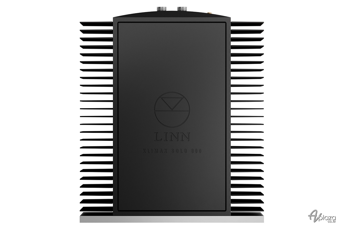

린 클라이막스 솔로 800 블랙색상

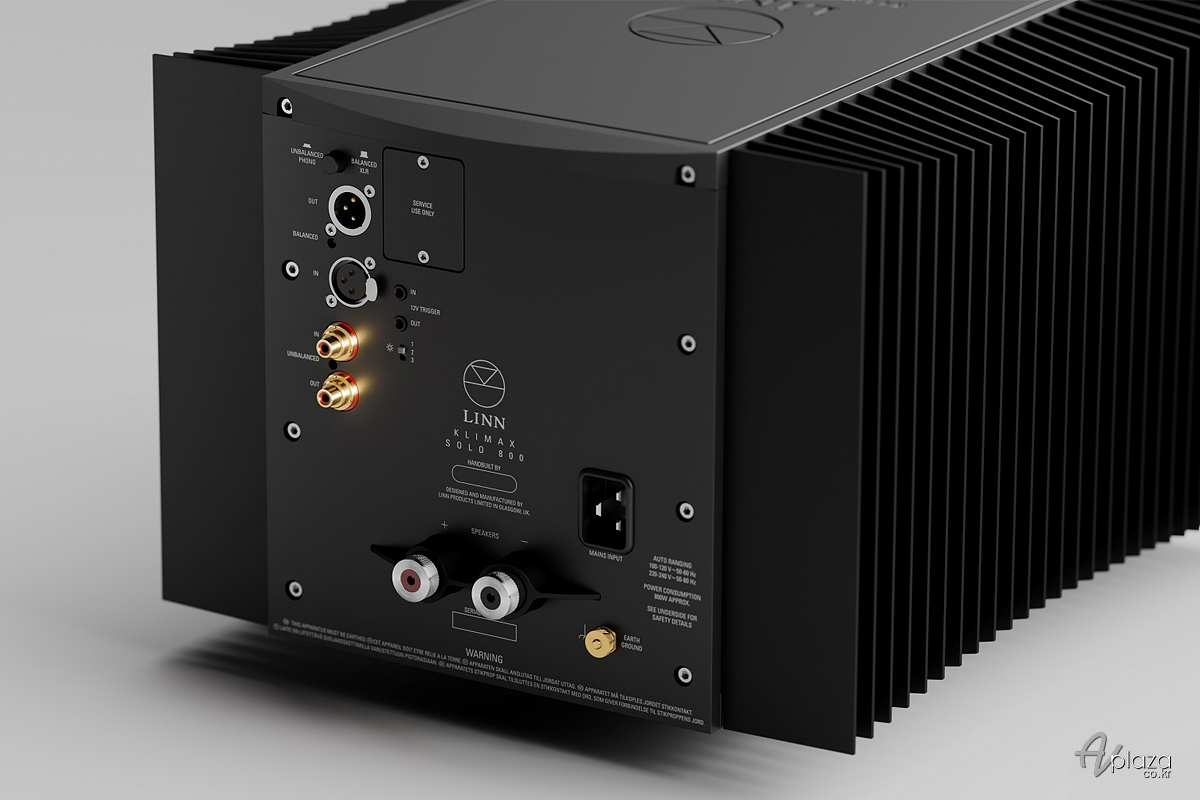

린 클라이막스 솔로 800 후면

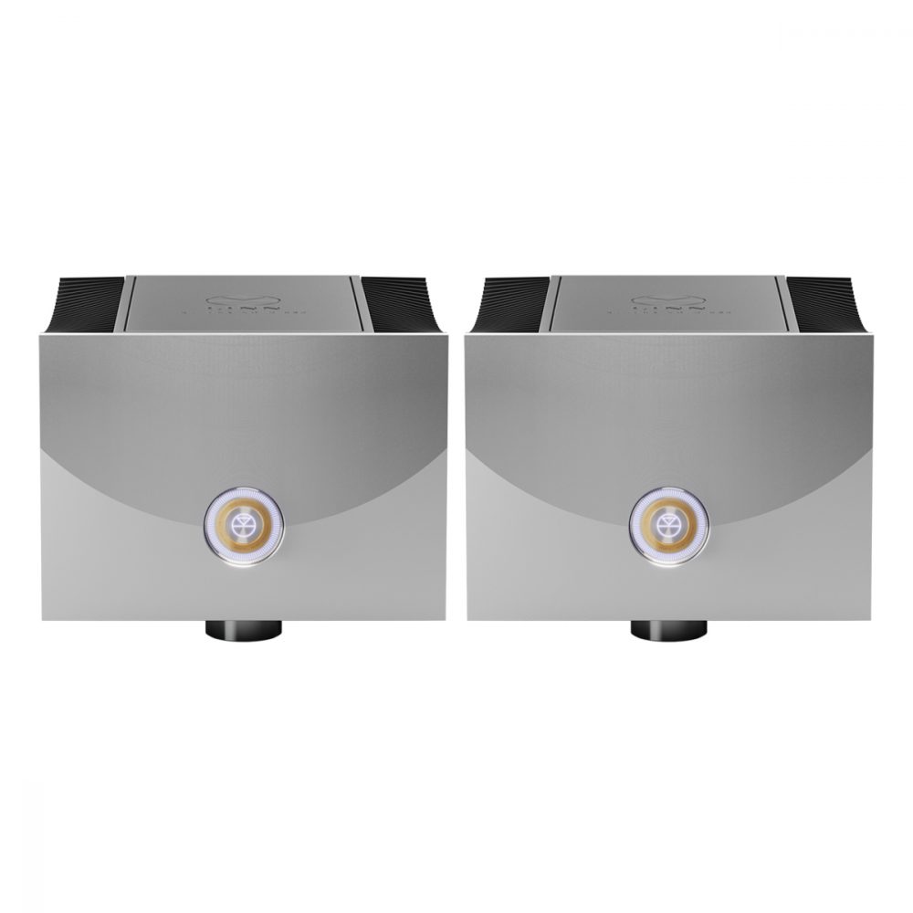

린 클라이막스 솔로 800 실버색상

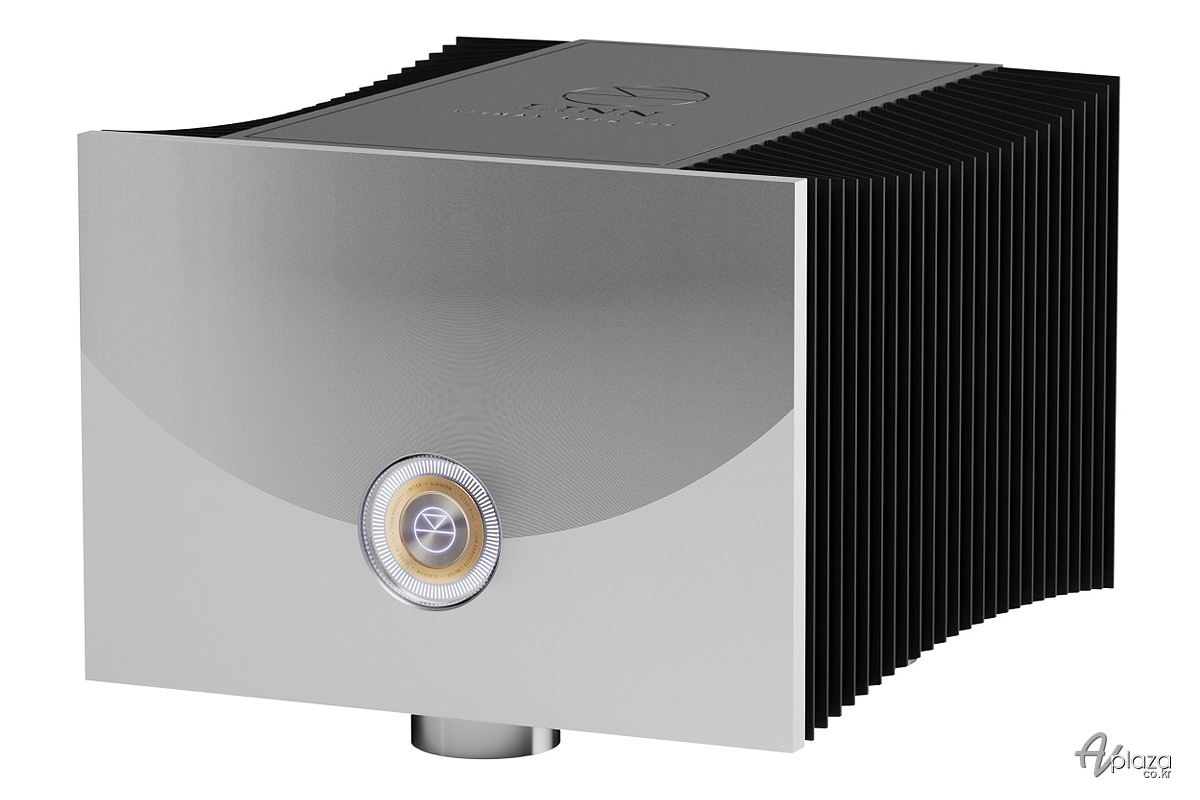

린 클라이막스 솔로 800은 대형 히트싱크를 사용한 패시브 쿨링방식을 사용합니다.
클라이막스 솔로 800은 앰프와 전원 공급 회로를 매우 효율적인 대면적 히트싱크에 직접 장착하여 탁월한 열 관리 기능을 제공합니다. 이러한 냉각 설계는 2Ω에서 최대 1.2kW의 탁월한 선명도를 제공하는 데 매우 중요합니다. 내부 구성 요소는 열을 고르게 분배하고 자연 흡기의 이점을 더합니다. 간단한 대류 현상으로 차가운 공기가 숨겨진 하단 통풍구로 유입되어 열을 흡수한 후 클라이막스 솔로 800의 상단에 있는 로우 프로파일 직사각형 통풍구를 통해 조용히 배출됩니다.

클라이막스 솔로 800은 블랙 아노다이징 또는 내추럴 실버 아노다이징 페이스 플레이트의 두 가지 마감으로 제공됩니다.
