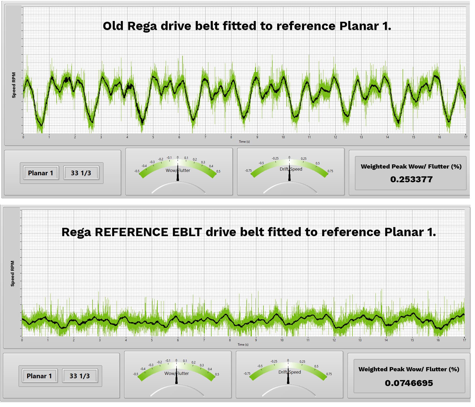

아래에서 맞춤형 테스트 소프트웨어에서 가져온 직접 비교를 볼 수 있습니다. 기존 벨트(위)와 최신 EBLT 기준 벨트(아래)를 비교할 수 있습니다. 우리는 동일한 Planar 1 턴테이블을 사용했습니다. 변경된 유일한 부분은 구동 벨트입니다. EBLT 벨트의 증가된 정확도와 단면 진원도에 의해 생성된 가중 피크 Wow / Flutter 측정의 현저한 감소를 분명히 볼 수 있습니다. 표준 벨트 측정값 0.253% / 고급 EBLT 측정값 0.162% 및 참조 EBLT 측정값 0.075%
레가 드라이브 벨트 비교
