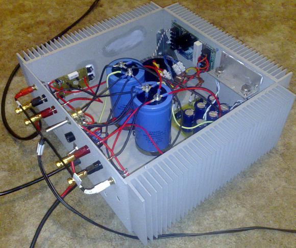

위 A클래스 파워앰프의 정격 출력은 채널당 겨우 8W이다.
작은 수치에도 불구하고 상당한 드라이빙 능력을 가지는 이유를 단순 RMS 정격출력으로만으로 설명할 수는 없다.
