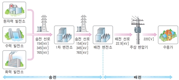

우리가 알고 있는 220V/60Hz 전원이 만들어지는 가장 인근 포인트는 근처 전봇대(주상 변압기)이다. 신도시의 경우 이 전봇대 역할을 하는 변압 장치는 아파트 단지 전기실에 있기도 하고, 지하에 파묻혀 있기도 할 것이다. 사실 발전소에서 만들어지는 오리지널 전기는 700~150kV 급의 초 고압이며, 이것이 1~2차, 혹은 배전 변전소를 거치면서 20kV 급으로 강하된다. 그리고 전봇대를 거쳐야 비로소 220V라는 현실적 전압으로 바뀌는데…
하이파이 오디오 제품들이 직접 영향을 받는 220V 전기의 유통은 그러니까 전봇대부터 고려하는 것이 맞는다는 것이다. 정확히는 그라운드(접지) 영향을 여기에서부터 받는다고 보는 것이 이론상으로 맞다. 이 “이론”때문에 일본의 일부(라기에는 상당히 많은 수의 오디오 오타쿠들) 오디오 파일들은 전기회사에 주문하여 자신만의 전봇대까지 마당에 설치하는 유난을 떠는 것이다. 물론, 단독주택이 아닌 일반 아파트 주거환경에서는 거의 의미 없는 일이긴 하다. 우리 집 220V 전기는 전봇대와 나뿐 아니라 함께 생활하고 있는 윗집, 아랫집, 그리고 옆집까지도 함께 공유하는 환경이기 때문.

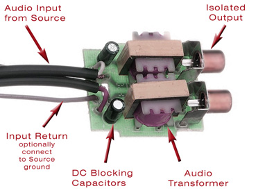

물론 인터커넥터를 통해 오고 가는 그라운드 루프 노이즈를 원천 차단하기 위해
이러한 구조의 아이솔레이터가 판매되기도 하지만(구조상으로는 DC 필터링도 되는 듯),
하이파이 오디오 입장에서 보자면 음질적으로 하등 도움이 될 것은 없어 보인다.
사진의 채널별 트랜스를 뭐 어디 젠센, 고에츠 등에서 특주하지 않는 이상.

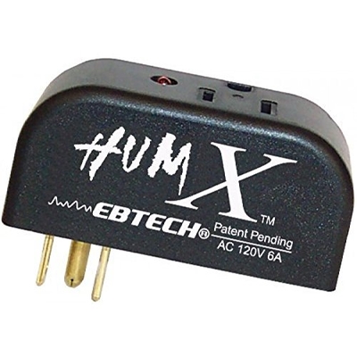

Cheater Plug라 불리는,
오디오용 역극성 변환 어댑터
다른 나라에서 “오디오용”이라는 이름으로
꽤나 비싸게 팔리고 있다.
