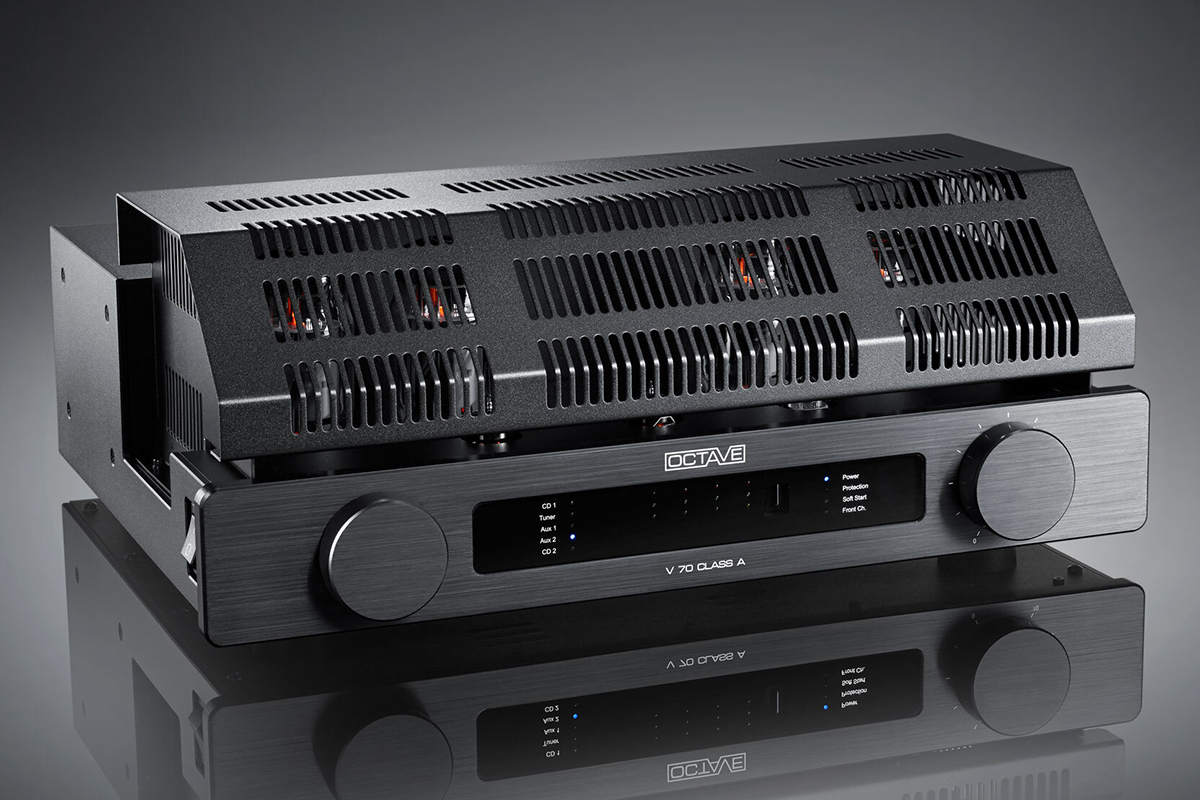

옥타브 V70 Class A 인티앰프

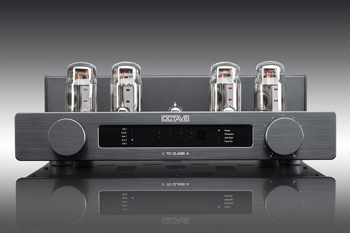

V70 클래스 A 블랙컬러

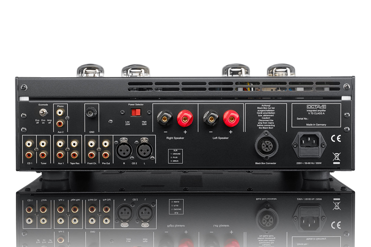

V70 클래스 A 후면
