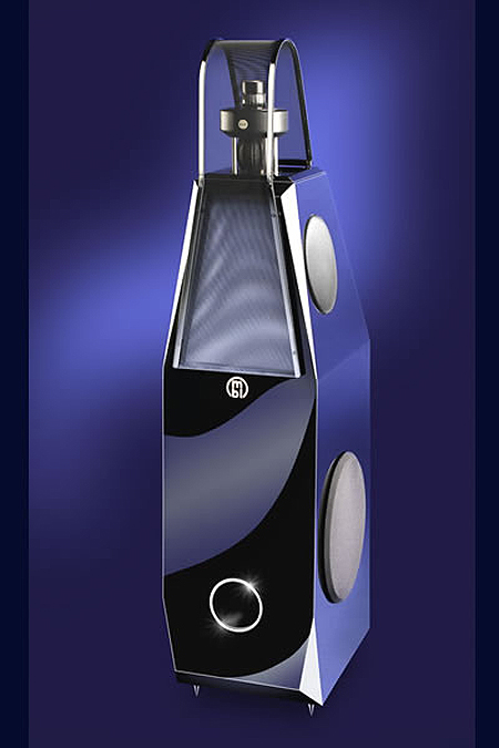

바로 가장 큰 변수가 스피커가 되겠죠.
바로 임피던스라는 무시무시한 대마왕 때문입니다.
분명 내 앰프가 힘이 장사인 구동력 좋은 놈이었는데, A라는 스피커에
물렸더니 추욱 늘어지며 죽는 소리를 하는 경우 한번쯤은 경험 하셨을 겁니다.
바로 저 임피던스로 뚝뚝 떨어져 버리는 스피커들이 문제인데,
펄펄 날던 앰프가 쪽도 못쓰는 경우가 생긴다면 스피커가 무시무시 괴물일 겁니다.

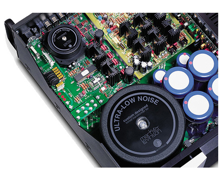

가장 중요하다 할 수 있는 건 저 임피던스를 충분히 견딜 수 있는 든든한 전원부와
설계라 할 수 있을 겁니다.
