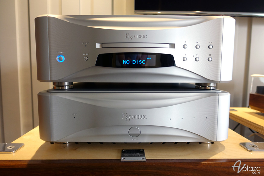

ESOTERIC(에소테릭) Grandioso K1X SACD 플레이어 입고
에소테릭의 최상급 SACD플레이어 Grandioso K1X 가 AV플라자에 입고 되었습니다.
AV플라자에 현존 최고의 SACD플레이어 Grandioso K1X 를 직접 시연 감상 가능합니다.
에소테릭(Esoteric)은 자사의 플래그십 그란디오소(Grandioso) 시리즈 일체형 SACD 플레이어 신제품 ‘그란디오소 K1X(Grandioso K1X)’는 현존 최상의 SACD/CD 플레이어겸 DAC 입니다.
그란디오소 K1X는 트랜트포트 메커니즘에 새로운 플랫폼 ‘VRDS-ATLAS’를 채용한다. 기존 대비 127%(메커니즘 무게 6.6kg, 베이스 포함 13.5kg)의 중량급 설계를 실현했다. VRDS 메커니즘 최고의 강성과 무게를 자랑하며, 음질에 영향을 미치는 모든 진동을 감쇠한다.
