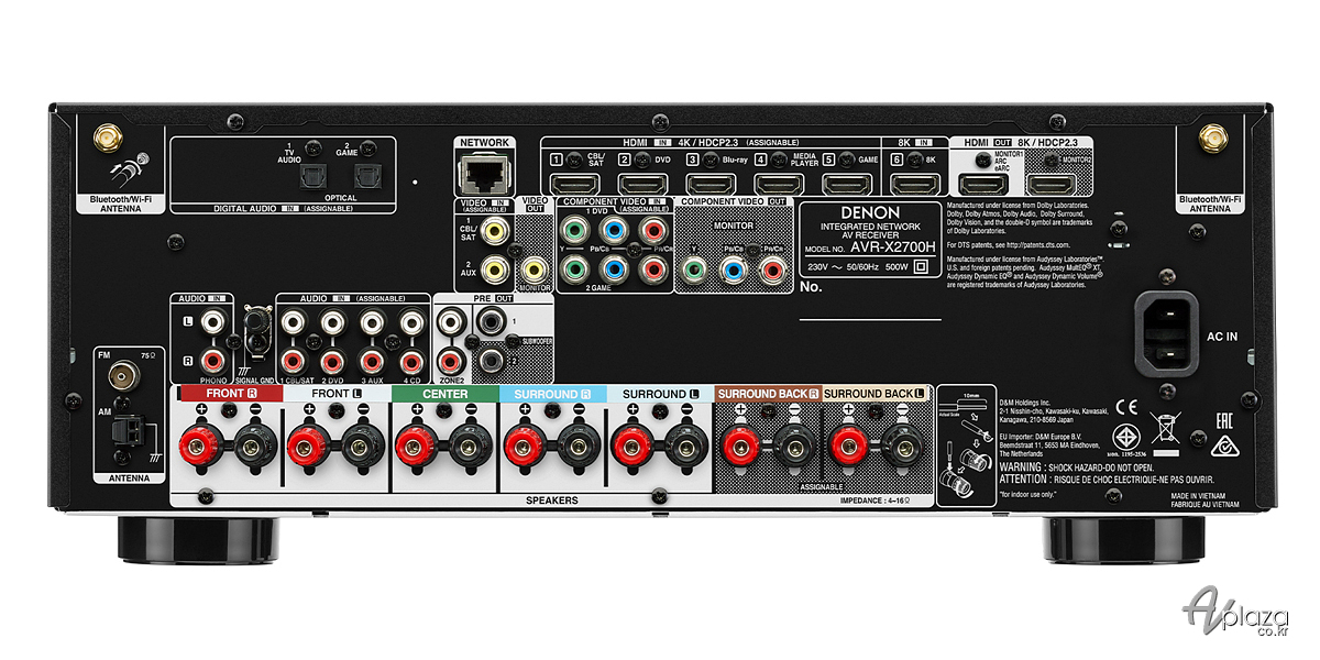

AVR-X2700H 후면

아날로그 영상 입력단자 컴포지트×2, 컴포넌트×2. 출력은 컴포지트×1, 컴포넌트×1. 오디오는 아날로그 음성 입력×4, 포노(Phono) 입력×1, 광 디지털 입력×2, 서브우퍼 프리아웃×2, 존 프리아웃×1, 헤드폰 출력×1. 크기 434×311×167mm, 무게 9.5kg. 소비전력 500W.
