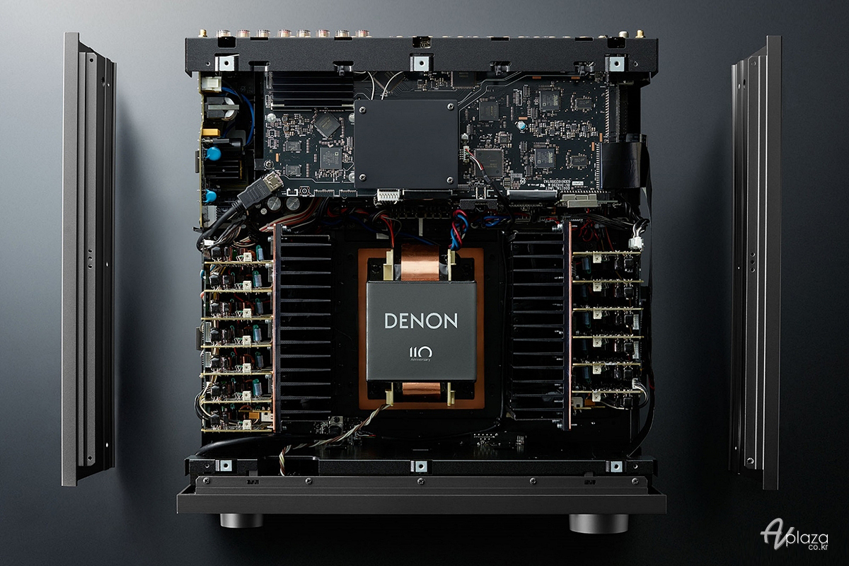

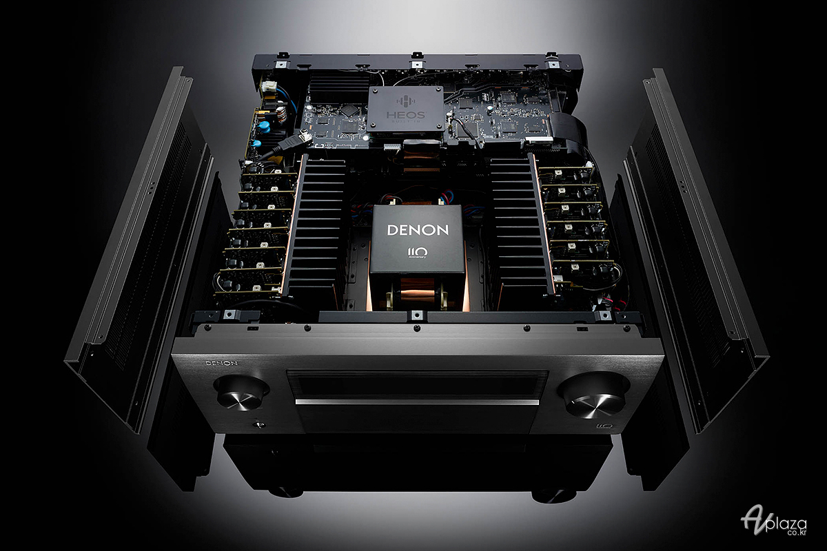

파워앰프는 최대 260W(6Ω, 1kHz, THD 10%, 1ch 구동)의 대출력을 제공하면서 하나의 케이스에 13채널 파워앰프를 탑재하였으며, 파워앰프 회로를 채널별로 독립시킨 모노리스 컨스트럭션 구성을 채용하였습니다. 이를 통해 채널 간 크로스 토크, 진동에 의한 음질 영향을 배제함으로써, 채널 분리를 극한까지 높이고, 순도가 높은 리얼한 음장 재생을 실현하였습니다.
앰프 소자에는 하아파이 앰프의 설계를 이어받은 대전류 타입의 파워 트랜지스터 DHCT(Denon High Current Transistor)를 채용하였으며, DHCT를 방열판에 격자 형태로 배치 방열판 전체를 커버하는 2mm 두께의 동판을 통해 방열 효율을 높이고 발열이 높아지는 대음량 재생 시에도 안정적인 스피커 구동을 실현하였습니다. 방열판은 공진이 적은 알루미늄 압출재를 사용합니다. 또한 새롭게 개발한 필름 캐패시터, 인덕터 등 엄선된 고음질 부품의 물량을 투입하였습니다. 또한 기판 패턴의 두께를 2배로 늘려 임피던스를 낮춤으로써 에너지감과 안정감을 향상시켰습니다.
AVC-A110 내부

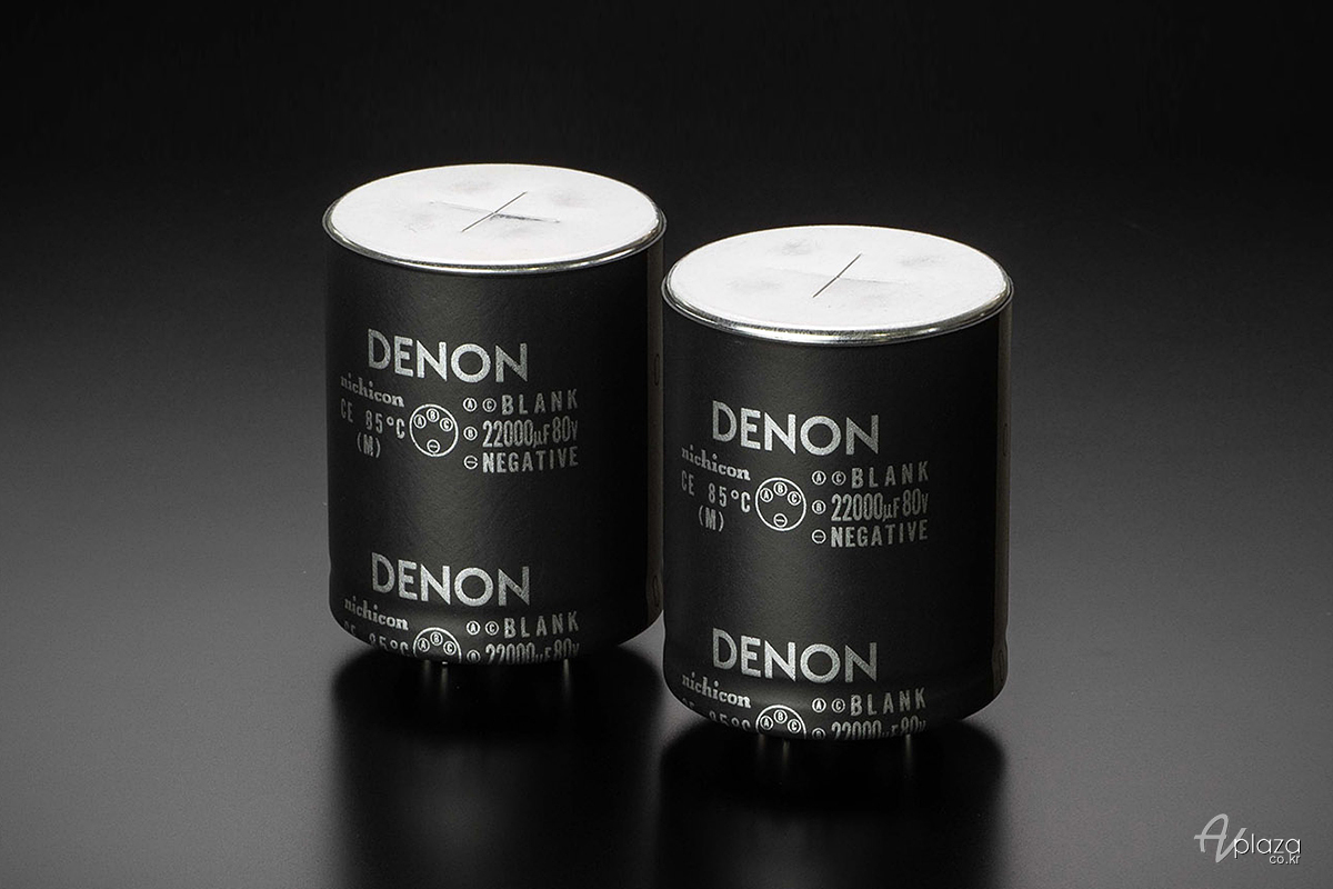

AVC-A110에는 대용량 커스텀 블록 캐패시터를 탑재합니다.
전원부에는 AVC-A110 전용 EI 코어 트랜스를 개발하였습니다. 트랜스의 무게는 8kg 이상으로 퓨어 구리 베이스를 추가하여 방열성을 향상시키고, 트랜스와 트랜스 베이스의 무게를 지탱하기 위해 메인 섀시에 각 1.2mm 두께의 트랜스 플레이트, 바닥 플레이트를 추가, 총 3.6mm의 견고한 섀시를 통해 진동을 억제합니다. 전원부의 블록 캐패시터는 AVC-A110 전용으로 튜닝 된 22,000uF의 대용량 커스텀 캐패시터 2개를 사용하여 여유 있는 전원 공급 능력을 가지면서, AVC-X8500H에 비해 더욱 낮은 무게 중심과 풍부한 스케일감을 실현하였습니다.
디지털 전원 회로의 스위칭 주파수를 기존보다 약 3배 높여 스위칭 노이즈를 가청 대역 밖으로 이동시켜 재생음에 영향을 제거하였습니다. 디지털 회로용 스위칭 트랜스는 실드 플레이트를 추가하였으며, 전원 회로 전체를 실드 플레이트로 덮어 주변회로의 간섭을 억제하였습니다. 방열판과 전원 트랜스 등의 무게는 스틸 플레이트를 통해 메인 섀시에 견고하게 고정하였으며, 전용 주철 받침대를 새롭게 채용하여 섀시를 지탱하고 진동을 억제합니다.

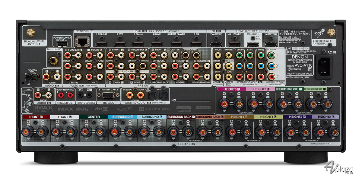

AVC-A110 후면
네트워크 오디오 재생을 지원합니다. HEOS 기술을 탑재하여 스트리밍 서비스, 인터넷 라디오, 네트워크의 NAS, PC, 맥 및 USB 메모리에 저장된 음원과 스마트폰, 태블릿, 블루투스(Bluetooth) 기기 등의 사운드를 재생할 수 있습니다. 아마존 뮤직 HD(Amazon Music HD), AWA, 스포티파이(Spotify), 사운드 클라우드(SoundCloud)를 지원합니다. 이외에 아마존 알렉사(Amazon Alexa)를 통한 음성 제어를 지원합니다. 네트워크 플레이는 고해상도 파일도 재생을 지원, DSD 5.6MHz, PCM 192kHz/24bit의 재생을 지원합니다. 또한 DSD, WAV, FLAC, Apple Lossless 파일의 끊김 없는 재생(Gapless Play)를 지원합니다.
아이폰(iPhone), 아이패드(iPad), 맥(Mac) 등에서 간편하게 무선으로 음악을 재생할 수 있는 ‘에어플레이2(AirPlay 2)를 지원합니다. 블루투스는 A2DP 프로파일 외에 AVRCP 프로파일을 지원하며 리모컨을 통해 재생, 일시정지, 건너뛰기 등의 조작이 가능합니다. 블루투스는 최대 8대의 기기와 페어링이 가능합니다.
HDMI 단자는 입력×8(전면×1). 출력×3 (모니터×2, Zone 2×1). 아날로그 영상 입출력 단자는 컴포지트 입력×4, 컴포넌트 입력×3, 컴포지트 출력×2, 컴포넌트 출력×1을 제공합니다. 오디오 입출력 단자는 아날로그 오디오 입력×7, 포노 입력(MM)×1, 아날로그 7.1채널 입력×1, 광 디지털 입력×2, 동축 디지털 입력×2, 15.2채널 프리아웃×1, 존 프리아웃×2, 헤드폰 출력×1. 이외에 데논 링크 HD(Denon Link HD)×1, 이더넷×1, USB-A×2 등을 갖췄습니다.
