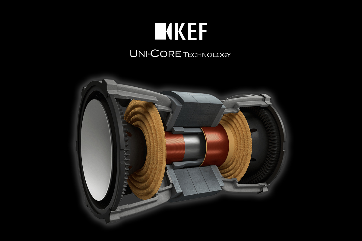

영국의 스피커 제조사 케프(KEF)는 작은 크기에서 강력한 저역을 제공하는 유니코어(Uni-Core) 기술을 발표하였습니다. 이 기술을 통해 서브우퍼 및 스피커 설계에 있어 새로운 진화를 이끌어 냈다고 합니다. 유니코어 기술은 조만간 출시될 자사의 신제품에 적용될 예정입니다.
유니코어 기술은 서브우퍼 및 스피커 캐비닛의 부피를 크게 줄이면서도 높은 수준의 성능을 제공하는 것으로, 2개의 드라이버를 소형 입방체 캐비닛에 수납합니다. 2개의 포스 캔슬링 드라이버는 동심에 배치된 보이스 코일을 채용하여 더 적은 캐비닛에서 높은 수준의 저음 성능을 제공합니다.
KEF 유니코어 기술 소개 동영상
또한 유니코어 기술을 사용하면 하나의 모터를 통해 2개의 드라이버를 구동할 수 있습니다. 코일은 각각의 드라이버마다 크기가 다르며, 콘의 움직임과 상관없이 캐비닛에서 동일한 공간을 유지할 수 있습니다.
이를 통해 캐비닛 크기를 기존 방식보다 부피를 크게 줄일 수 있습니다. 절약된 공간에서도 포스 캔슬링 드라이버는 더 많은 움직임이 가능하여 작은 공간에서도 더 큰 출력과 깊이 있는 저역을 제공합니다.
