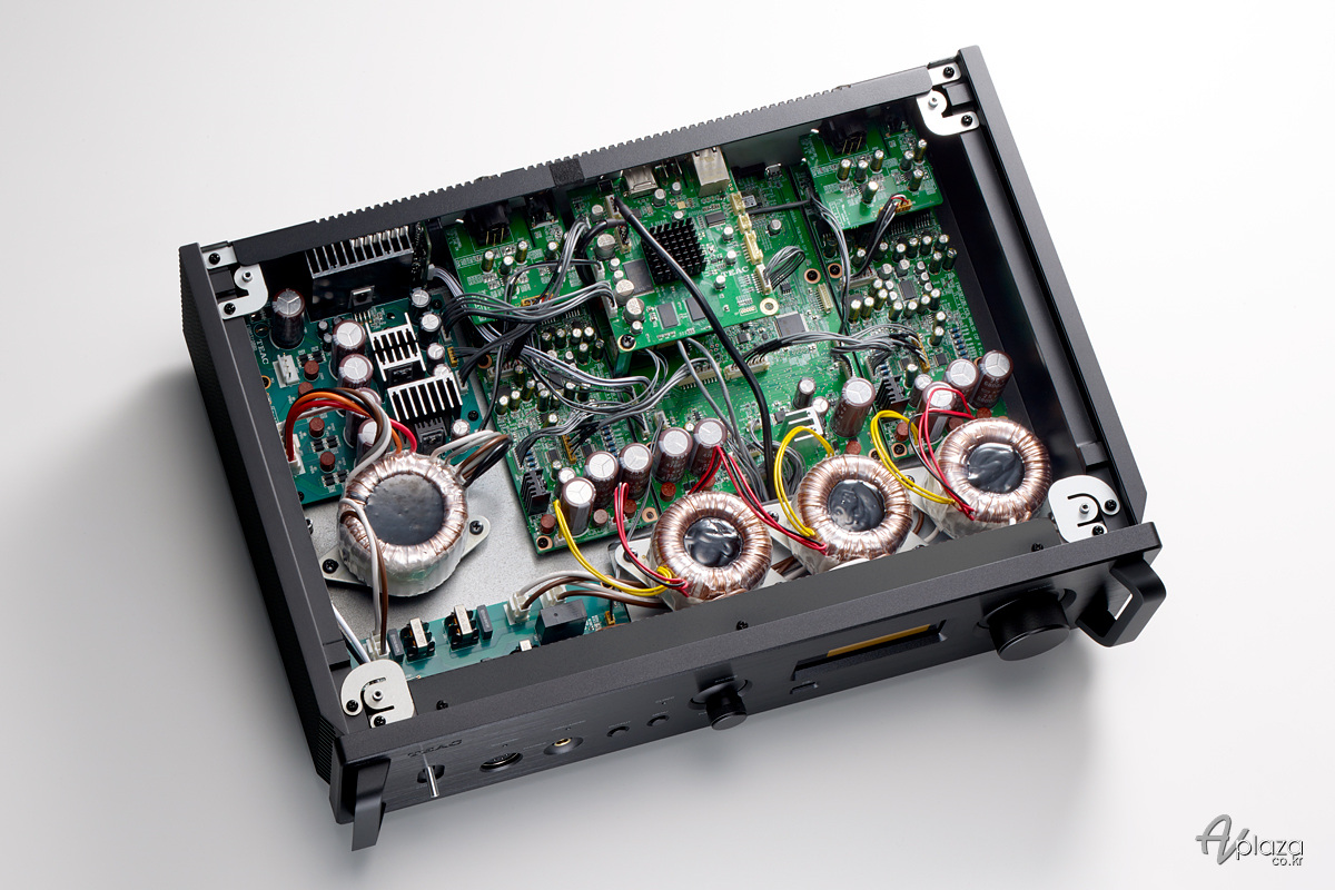

좌우 독립된 트로이달 코어 트랜스 전원 회로는 D/A 컨버터 부, 아날로그 출력단까지 일관된 듀얼 모노 구성의 회로를 채용하였습니다. 좌우 신호에 의한 상호 간섭을 방지하고 음장감과 입체감 등 풍부한 음악표현을 실현하였습니다.
아날로그 신호에 좌우 독립으로 탑재 한 2개의 트로이달 트랜스 외에 네트워크 모듈부, 디지털 제어부에 각각 독립된 트로이달 트랜스를 채용하였습니다. 특히 네트워크 모듈에 전원공급을 리니어 전원으로 강화하여 고급 처리를 요구하는 네트워크 모듈에 안정된 전력을 공급합니다.
UD-701N 내부

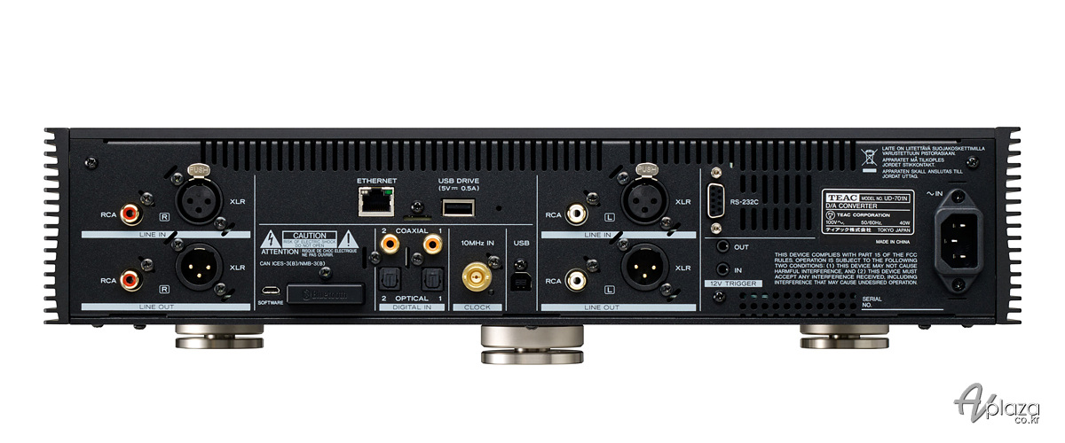

UD-701N 후면
입력단자는 동축 디지털, 광 디지털 각 2계통과 밸런스(XLR), 언밸런스(RCA) 아날로그 입력을 장비합니다. 외부 파워앰프를 사용할 수 있는 아날로그 프리앰프 기능을 갖췄습니다. USB 단자는 디지털 입력 단자 1계통(USB-B), 플래시 드라이브는 전면과 후면에 각 1개씩 갖추고 있으며, 인터넷 연결을 위한 이터넷 1계통을 탑재합니다. 이외에도 4핀 XLR 단자를 제공하여 헤드폰의 밸런스 출력을 지원합니다. 언밸런스 출력은 6.3mm 스테레오 표준입력을 제공합니다.
헤드폰 앰프의 최대 출력은 밸런스 연결 시 700mW+700mW(32Ω), 언밸런스 연결 시 500mW+500mW(32Ω). 주파수 특성 5Hz~80kHz. 전 고조파 왜율 0.005%. S/N 비 110dB. 소비전력 40W(대기 시 0.4W).
크기 444×334×111mm, 무게 11.8kg. 전원 케이블, 리모컨을 제공합니다.
