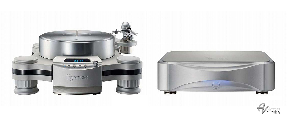

에소테릭(Esoteric)은 자사의 하이엔드 브랜드인 그란디오소 시리즈 신제품으로 플래그십 턴테이블 그란디오소 T1(Grandioso T1)을 발매합니다.
그란디오소 T1은 지난 2021년 11월 도쿄 국제 오디오쇼(Tokyo International Audio Show)에서 프로토 타입을 처음 공개했으며, 이번에 정식으로 발매합니다. 신제품은 뮌헨 하이엔드 2022에서 공개할 예정입니다.
Esoteric Grandioso T1

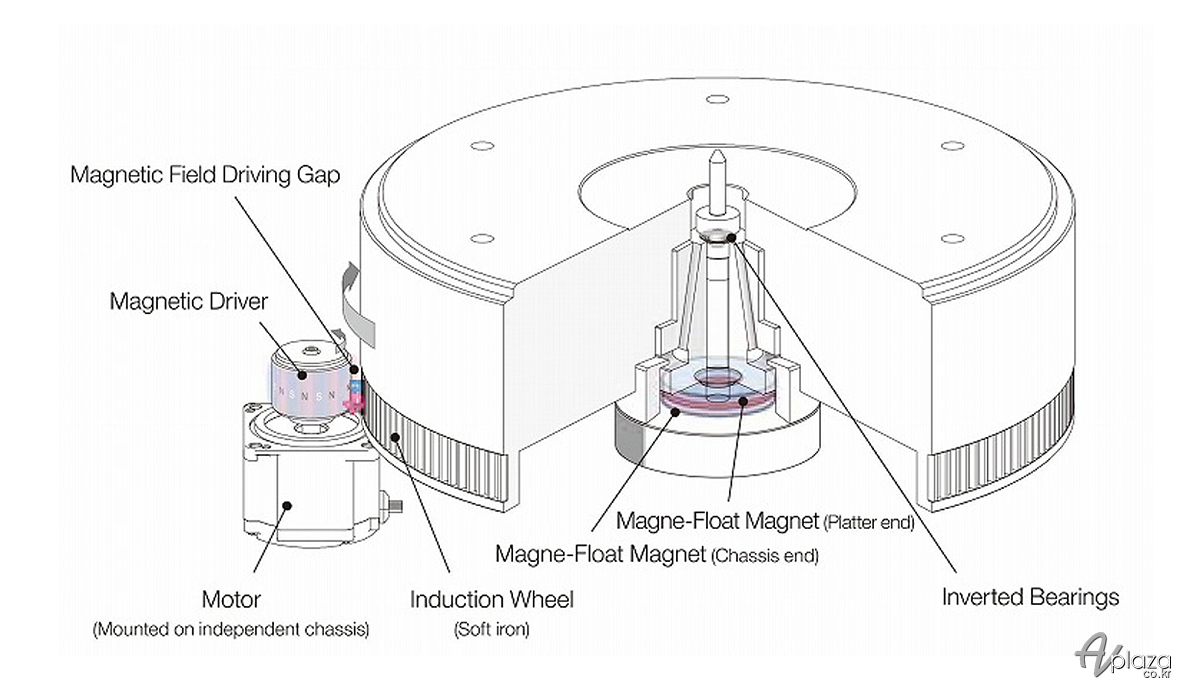

그란디오소 T1 턴테이블에는 특허 받은 에소테릭 마그네드라이브 시스템(ESOTERIC MagneDrive System)을 탑재하여 플래터가 접촉 없이 회전합니다. 마그네틱 드라이브와 턴테이블의 회전은 전례 없는 정밀도로 유도적으로 동기화됩니다. 이를 통해 모든 진동과 속도 불규칙성이 제거됩니다. 새로운 기술을 도입하여 벨트를 교체하는 것은 과거의 일이 되었습니다.
에소테릭 턴테이블은 드라이브 유닛을 위한 10MHz 클럭 동기화 기능과 3개의 독립적인 부품으로 구성된 섀시 구성을 갖추고 있습니다. 에소테릭을 정의하는 아이코닉한 디자인 철학과 차세대 기술이 결합된 결과물입니다.
그란디오소 T1 턴테이블과 전용공급장치

– 고품질 VCXO 모터 드라이버는 플래터의 정확한 회전을 보장
– 그란디오소 G1X 마스터 클럭 제너레이터와 10MHz 클럭 동기화 기능
– 역 베어링 시스템을 레코드의 균일한 회전을 지원
– 전면 패널의 마이크로미터 다이얼은 마그네틱 드라이버에서 플래터로 유도적으로 전달되는 자기력의 강조를 조정하여 사운드 특성의 미세 조정 가능
– 3중 알루미늄 및 목재 섀시는 진동을 효과적으로 흡수

그란디오소 T1의 크기는 턴테이블 497×210×456mm, 전원공급장치 445×132×270mm, 무게는 턴테이블 45kg(섀시 17kg, 플래터 19kg, 모터 유닛 9kg), 전원공급장치 18kg.
