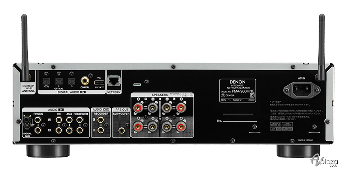

PMA-900HNE 후면

이외에도 전원 케이블의 교체가 가능한 전원단자, MM/MC 지원 포노 이퀄라이저를 갖췄으며 포노 앰프에도 고음질 OP-Amp를 사용하였습니다. 스피커 터미널은 A, B의 2계통 갖춰 전환이 가능합니다. 아날로그 RCA 입력 3계통과 포노입력 1계통 외에도 광 디지털 입력×3, 동축 디지털 입력×1, 이더넷 입력을 제공합니다. USB 메모리의 고해상도 파일 재생도 가능한 USB 단자×1도 탑재합니다. 서브우퍼 프리아웃, 언밸런스 출력, 헤드폰 출력도 갖췄습니다.
