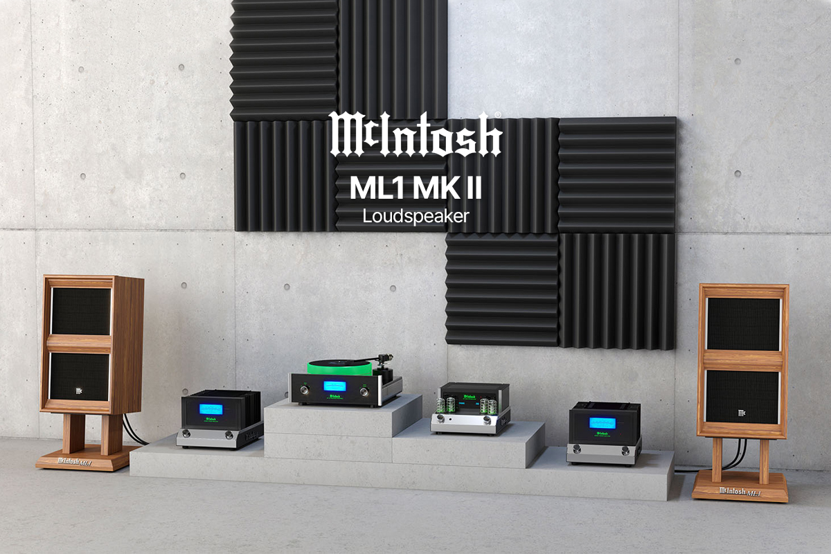

미국을 대표하는 하이파이 제조사 매킨토시(McIntosh)는 빈티지 스타일에 첨단 사운드로 튜닝한 스피커 신제품 ML1 MK II를 발매합니다.
ML1 스피커는 매킨토시가 만든 최초의 스피커입니다. 1970년 중반 모던한 디자인 스타일로 출시했으며, 특히 외부 이퀄라이저와 페어링할 경우 높은 볼륨 출력과 엄청난 저음 응답으로 놀라운 음질을 구현했습니다. 수많은 음악 애호가들이 소중한 음악을 듣기 위해 ML1을 선택했습니다.
McIntosh ML1 MK II
오리지널 ML1은 1977년에 단종되었지만, 그 이후에도 계속해서 고성능 스피커를 제공해 왔습니다. 이제 매킨토시는 스피커의 기원을 되새기며 ML1을 이을 ML1 MK II를 다시 선보입니다.

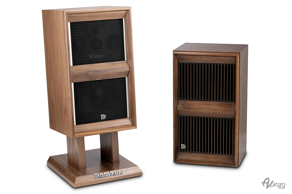

새로운 ML1 MK II의 외관은 방해 요소가 적고 음악을 듣고 몰입하기 쉬웠던 오리지널 ML1 출시 당시의 추억을 떠올리게 합니다. ML1의 클래식한 외관은 그 시대의 분위기를 재현하여 편안하게 좋아하는 음악을 감상할 수 있도록 해줍니다.
매킨토시 ML1 MK II(좌), 오리지널 ML1(우)

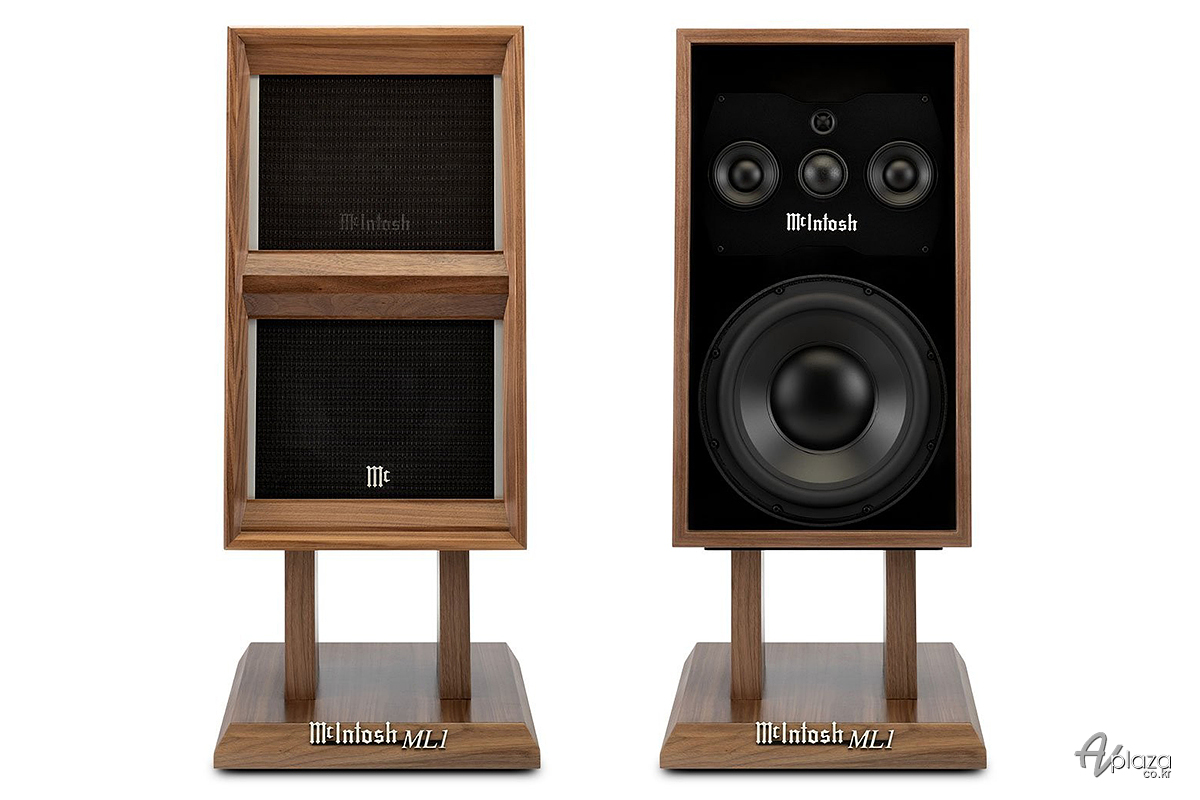

캐비닛은 오일을 바른 아메리칸 월넛 원목과 새틴 마감의 베니어로 제작되었습니다. 자석으로 탈부착할 수 있는 우드 그릴과 음향적으로 투명한 블랙 니트 천에 메탈 트림이 더해져 스피커에 세련된 느낌을 더합니다. 음악 재생에 방해가 될 수 있는 기존 ML1의 그릴에 있던 세로형 우드 슬랫이 사라졌습니다. 새로운 ML1의 그릴은 음악을 방해하지 않는 음향적으로 투명한 천으로만 구성되어 있습니다.
ML1 MK II는 오일을 바른 아메리칸 월넛 원목 인클로저를 사용합니다.

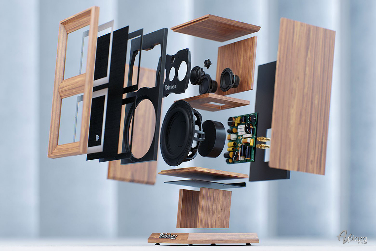

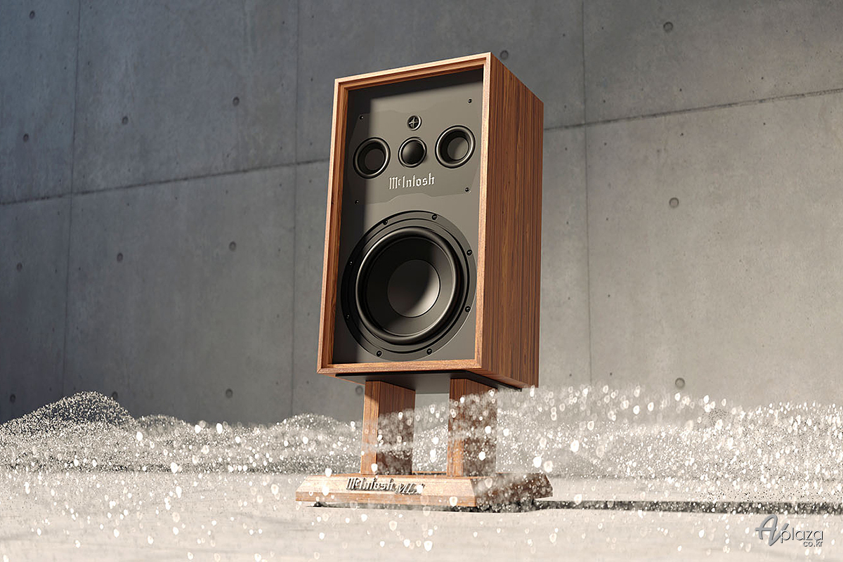

새로운 ML1 MK II는 내부적으로 성능을 최우선으로 하는 최신 스피커 기술을 완벽하게 갖추고 있습니다. 4웨이 스피커인 ML1은 5개의 개별 스피커 드라이버를 사용하여 놀라운 사운드를 구현합니다. 우퍼는 폴리프로필렌 콘과 합성 고무 서스펜션이 있는 더스트 캡이 있는 밀폐형 인클로저에 12인치 우퍼 1개가 장착되어 있습니다. 로우 미드레인지는 폴리프로필렌 콘과 합성 고무 서스펜션이 있는 더스트 캡이 있는 밀폐형 서브 인클로저에 4인치 로우 미드레인지 드라이버 2개가 장착되어 있습니다. 어퍼 미드레인지는 2인치 소프트 돔 어퍼 미드 레인지 1개로 구성됩니다. 마지막으로 트위터는 3/4인치 티타늄 돔 트위터 1개(XR50 및 XR100 스피커에 사용된 것과 동일한 트위터)를 탑재합니다.
ML1 MK II는 4웨이 스피커로 5개의 유닛을 탑재합니다.
오리지널 ML1과 달리 차세대 ML1 MK II의 드라이버는 대칭으로 배치되어 좌우 전용 스피커가 없으므로 스피커를 잘못된 방향으로 설치할 가능성을 없애고 보다 균일한 청취 공간을 제공합니다.

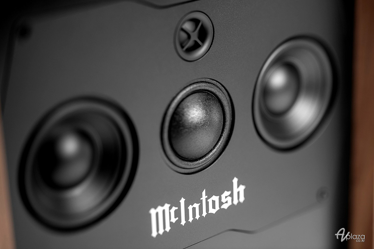

특수 가공된 트랜지션 플레이트는 미드레인지와 트위터를 수용하여 서로 가깝게 배치할 수 있습니다. 서로 가깝게 배치하면 음장의 축외 로빙이 줄어들고 일반적으로 영상에 영향을 미치는 모든 음향 출력을 작은 공간에 함께 배치할 수 있습니다. 또한 트랜지션 플레이트는 사운드에 영향을 줄 수 있는 진동을 줄이기 위해 상위 주파수 유닛을 위한 강력한 기반을 제공합니다. 내부 캐비닛 브레이싱은 12인치 우퍼와 밀폐되고 분리된 인클로저를 제공하여 진동을 더욱 최소화합니다.
ML1 MK II는 티타늄 돔 트위터와 로우/어퍼 미드레인지를 탑재합니다.
ML1 MK II의 어퍼 미드레인지에는 낮은 공진 및 고출력 처리 기능이 있어 로우 및 어퍼 미드레인지 사이의 크로스오버 지점이 선명한 보컬을 생성하는 데 중요한 1kHz 주파수를 피할 수 있습니다. 트위터의 크로스오버 주파수는 음장의 수직 로빙을 줄여 ML1 MK II가 녹음된 음악을 더욱 충실하게 재생할 수 있도록 해줍니다.

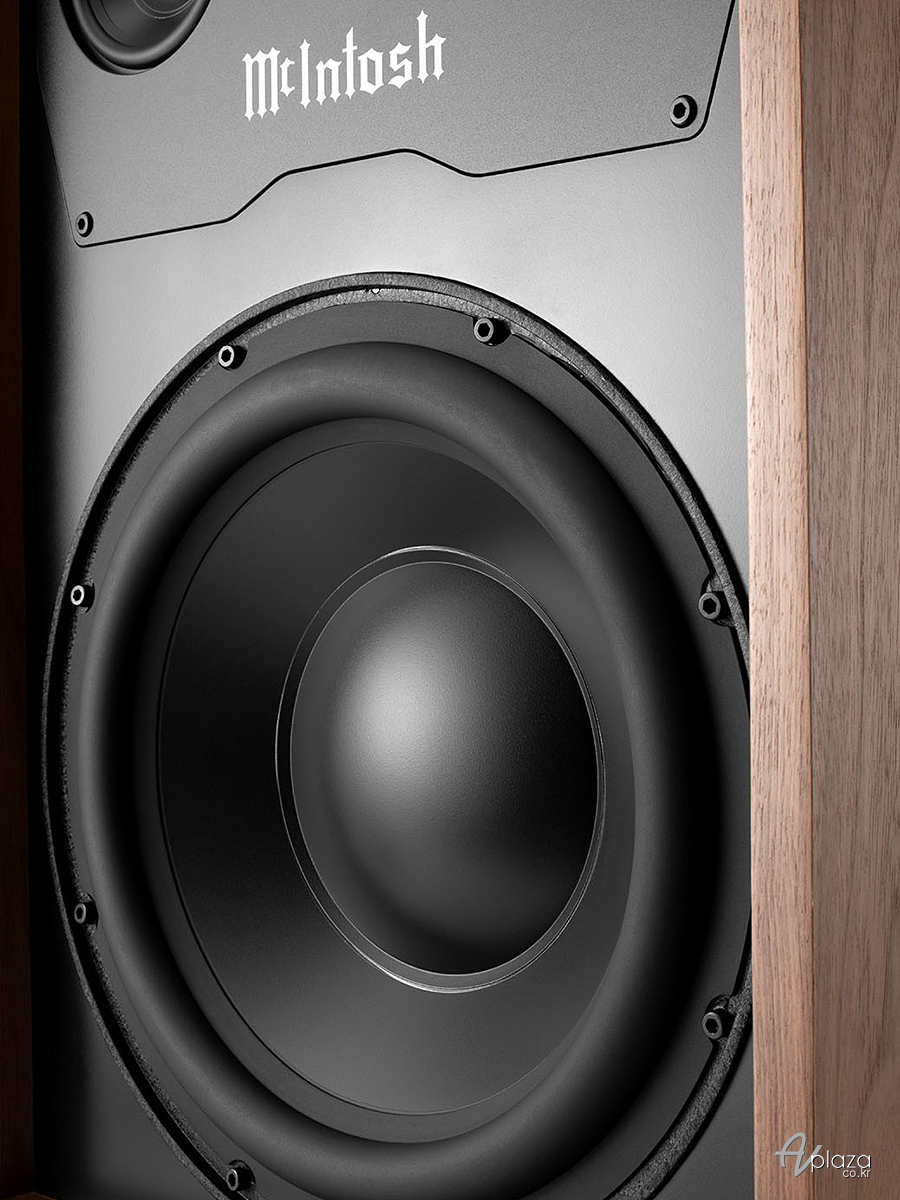

12인치 우퍼가 탑재된 ML1 MK II는 사람의 귀가 감지할 수 있는 가장 낮은 주파수에 가까운 27Hz까지 놀라운 저음 응답을 제공합니다. 일반적으로 깊고 강력한 저음을 구현하기 위해 서브우퍼가 필요하지 않습니다. 비슷한 크기의 스피커 중 우퍼 수가 더 많은 제품을 볼 수 있지만, 우퍼 크기를 대체할 수 있는 것은 없으므로 우퍼 수가 많다고 더 좋은 저역을 재생하지는 않습니다. 실제로 ML1 MK II의 싱글 12인치 우퍼는 6인치 우퍼 4개와 동일한 표면적을 가지고 있으며, 우퍼가 생성하는 저역 주파수의 경우 표면적이 클수록 모든 공기를 밀어내는 데 더 효과적입니다.
ML1 MK II는 12인치 우퍼를 탑재하여 깊은 저역을 재생합니다.
12인치 우퍼는 오리지널 모델과 마찬가지로 어쿠스틱 서스펜션 디자인 인클로저에서 작동하도록 설계되었습니다. 그러나 오리지널 ML1 스피커 이후 많은 것을 배웠으며, 최신 설계 및 시뮬레이션 도구를 사용하여 오리지널과 유사하지만 외부 이퀄라이저가 필요 없는 저음 응답을 제공하는 설계 파라미터를 개발했습니다.
또한 이 우퍼는 특허 받은 LD/HP(저왜곡 고성능) 자기 회로설계를 사용하여 왜곡을 크게 줄이면서 파워 처리와 효율을 높였습니다. ML1 MK II의 12인치 우퍼는 크기가 두 배인 우퍼와 견줄 수 있을 정도로 LD/HP의 성능 개선은 매우 뛰어납니다.
ML1 MK II의 12인치 우퍼는 왜곡을 줄이고 높은 파워효율을 제공합니다.

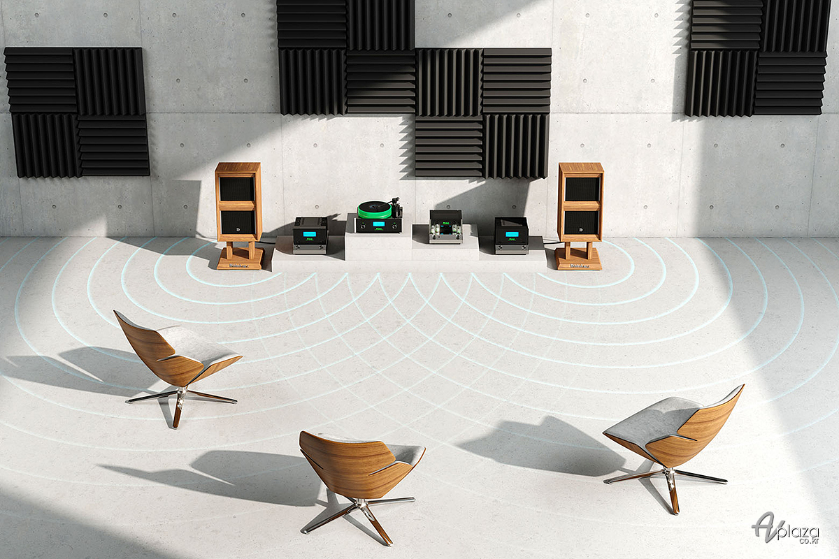

스피커 전면의 좁은 영역에 최상의 사운드를 투사하는 많은 스피커와 달리 ML1 MK II는 4웨이 설계, 엄선된 드라이버 구성 및 크기, 전문적으로 엔지니어링된 크로스오버 네트워크 덕분에 모든 주파수에서 더 넓은 영역에 걸쳐 탁월한 사운드를 제공합니다. 따라서 제한된 스윗 스팟에 국한되지 않고 공간에 있는 모든 사람이 ML1 MK II가 투사하는 전체 스테레오 사운드 스테이지를 즐길 수 있습니다.
ML1 MK II는 넓은 스윗 스팟을 제공합니다.

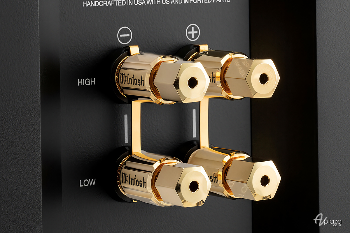

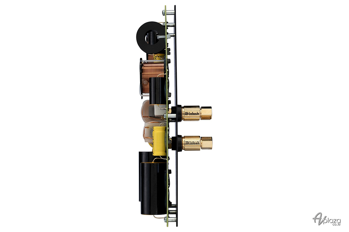

ML1 MK II는 성능과 내구성을 위해 엔지니어가 설계한 맞춤형 크로스오버 네트워크를 사용합니다. 과잉 사양이라 할 정도의 부품은 높은 파워 처리를 보장하며, 솔리드 스테이트 자체 리셋 보호 장치는 드라이버의 손상을 방지합니다. 크로스오버 설계는 고주파 회로와 저주파 회로를 분리하며, 각각은 원하는 대로 바이와이어링 또는 바이앰핑을 모두 사용할 수 있습니다.
ML1 MK II의 크로스오버는 고품질 부품과 높은 파워처리를 보장합니다.
앰프에서 ML1 MK II로 전송되는 모든 전원은 스피커 케이블이 느슨해져 단락이 발생하는 것을 방지하기 위해 스피커 케이블을 쉽고 안전하게 연결할 수 있는 솔리드 신치(Solid Cinch) 스피커 바인딩 포스트를 통해 공급됩니다. 바인딩 포스트는 금도금 처리되어 부식을 방지하고 스피커 케이블을 통해 고품질의 신호가 전송되도록 보장합니다.
ML1 MK II는 솔리드 신치 바인딩 포스트 터미널을 사용합니다.
