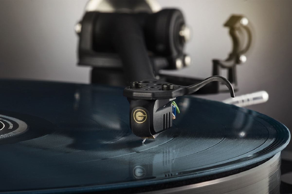

영국 하이파이 제조사 골드링(Goldring)은 플래그십 MC 카트리지 에토스(Ethos)의 스페셜 에디션인 에토스 SE(Ethos SE)를 발매할 예정입니다.
에토스 SE는 골드링 MC 카트리지 제품군 중 최상위 모델로 정교한 사운드 재생이 가능하며, 고유한 새로운 기능과 함께 타협하지 않는 엔지니어링을 약속합니다.
Goldring Ethos SE
에토스 SE는 퓨어 실버 코일, 저 반사율 폴 슈, 블랙 아노다이징 처리된 항공기 등급 알루미늄 바디 등 독점적이고 세심하게 설계된 다양한 업그레이드를 제공합니다. 신제품보다 더 비싼 카트리지와 비교했을 때에도 디테일, 채널 분리, 낮은 착색률에서 새로운 레퍼런스를 제시합니다.
에토스 SE는 픽업의 유효 팁 질량을 줄이면 성능이 향상된다는 점에 착안하여 Ag 9999 순은 코일 권선을 사용합니다. 골드링은 더 적은 수의 권선을 사용하기 때문에 내부 저항이 매우 낮고 질량이 작으며, 코일의 질량은 표준 구리 권선보다 훨씬 더 낮습니다. 그 결과 레코드 홈을 더 잘 추적하고 과도 응답이 향상되며 오디오 대역 전체에서 공진이 감소하고 전반적인 주파수 응답이 더 평탄해집니다.
이러한 개선은 기존의 무거운 사각형 대신 투과성이 낮은 스웨덴산 철로 만든 저질량 크로스 아마추어와 함께 이루어졌습니다. 골드링은 이를 통해 채널 분리(1kHz에서 30dB 이상)가 개선되고 매우 사실적인 스테레오 사운드 스테이지를 생성할 수 있는 아마추어 어셈블리를 제공합니다. 또한 제조사는 고역 디테일 레벨이 향상되고 왜곡이 감소하며 미스 트랙킹을 거의 완전하게 제거하였습니다. 채널 밸런스는 1kHz에서 1dB를 제공합니다.
에토스 SE는 기존 에토스 MC 카트리지를 대폭 업그레이드하였습니다.
에토스 SE는 좁고 낮은 팁 질량(0.34mg)과 넓은 접촉 면적의 스타일러스가 특징입니다. 다면체 라인 접촉 다이아몬드 프로파일의 누드 디자인으로, 견고하면서도 가벼운 합금 캔틸레버 튜브로 아마추어에 연결됩니다.
레코드가 처음 보급되기 시작하던 시절에 개발된 GOL-1 제너레이터는 여전히 골드링에서 수작업으로 제작되며, 부드럽고 확장된 주파수 응답을 보장합니다. 또한 SE 버전의 폴 슈는 금속의 투과성을 향상시키는 새로운 공정을 거쳐 더 낮은 릴럭턴스의 자기 회로를 생성한다고 합니다. 그 결과, 특히 음악적 디테일이 존재하는 상위 레지스터에서 주파수 응답이 평탄해지고 확장(20Hz-20kHz ±2dB)되었습니다.
GOL-1 제너레이터는 정밀 가공된 6082-T6 항공기 등급 알루미늄 바디 쉘에 장착되어 있습니다. 골드링은 밀도가 낮고 강성이 뛰어나기 때문에 이 소재를 선택하였습니다. 에토스 SE는 아노다이징 블랙으로 마감되었습니다. 권장 침압은 1.75g(1.5 – 2.0g)이며, 트래킹 각도는 20°입니다.
