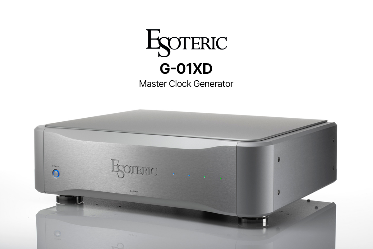

에소테릭(Esoteric)은 마스터 클럭 제너레이터 신제품 G-01XD를 발매할 예정입니다.
G-01XD는 독자적인 OCXO 클럭 모듈 마스터 사운드 디스크리트 클럭(Master Sound Discrete Clock)을 탑재했으며, 자사의 K-01/N-01 시리즈를 비롯하여 10MHz 외부 클럭 연결이 가능한 다양한 디지털 플레이어와 조합함으로써 잠재적인 음악 재생능력을 이끌어내는 것이 특징입니다.
Esoteric G-01XD

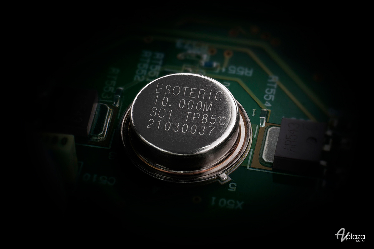

에소테릭 G-01XD은 마스터 사운드 디스크리트 클럭의 핵심이 되는 에소테릭 SC1(Esoteric SC1) 크리스탈을 비롯하여 고정밀도를 실현하는 온도 제어회로, 프로그램에 이르기까지 모든 것을 자체적으로 개발하였습니다. 세부적인 부분까지 타협하지 않았으며 기존에는 범용 모듈로 패키지화했던 크리스탈 발진 회로를 독자적인 디스크리트 회로로 설계하여 엔지니어의 이상에 가까운 음색의 커스터마이징이 가능합니다.
크리스탈은 음색이 정확하고 위상 노이즈가 적어 첨단 온도 제어 시스템과 조합으로 뛰어난 안정성을 자랑합니다. 또한, 진동하며 클럭 신호를 생성하기 때문에, 재질의 물리 특성과 음질의 상관 관계가 있는 것이 특징입니다. 크기가 큰 크리스탈은 진동 자체가 크고, 회로의 저항이 커도 발진 여유도가 높아 안정적으로 진동하기 때문에 제조 프로세스, 컷 형상, 크기 등 세부적인 부분에 이르기까지 음질적으로 이상적인 전기 및 물리 특성을 갖춘 발진자를 선별하였습니다.
Esoteric SC1
G-01XD의 소재로 사용한 크리스탈은 오랜 시간 성장시킨 SC 컷(Stress Compensated Cut)을 채용하였습니다. 진동을 최적으로 제어하기 위해, 양산품으로서는 최대 클래스의 크기를 자랑하며, 중심 주파수 변동이 규격내에서 이루어 지는 것만 엄선하여 채용하였습니다.

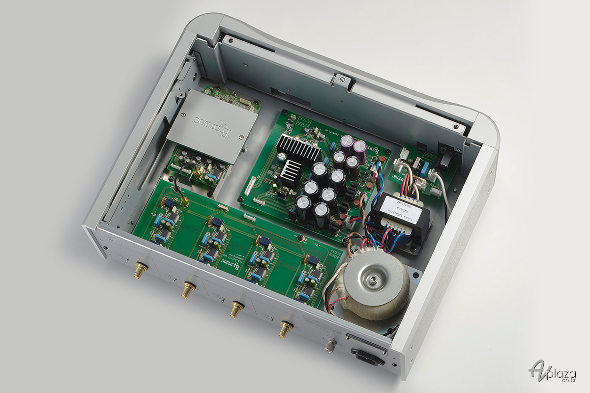

마스터 사운드 디스크리트 클럭에서는 전원 정류 회로도 발진 회로, 버퍼 앰프, 히터, 제어 회로의 4계통을 독립시켰습니다. 발진 회로와 버퍼 앰프는 클럭 신호의 순발력과 순도의 높이를 유지하기 위해 대형 토로이달 전원 트랜스를 사용하였습니다. 히터와 제어 회로는 EI 코어 트랜스를 사용하여 회로 블록끼리 상호 간섭을 억제하고 고음질화를 도모하였습니다.
에소테릭 G-01XD 내부

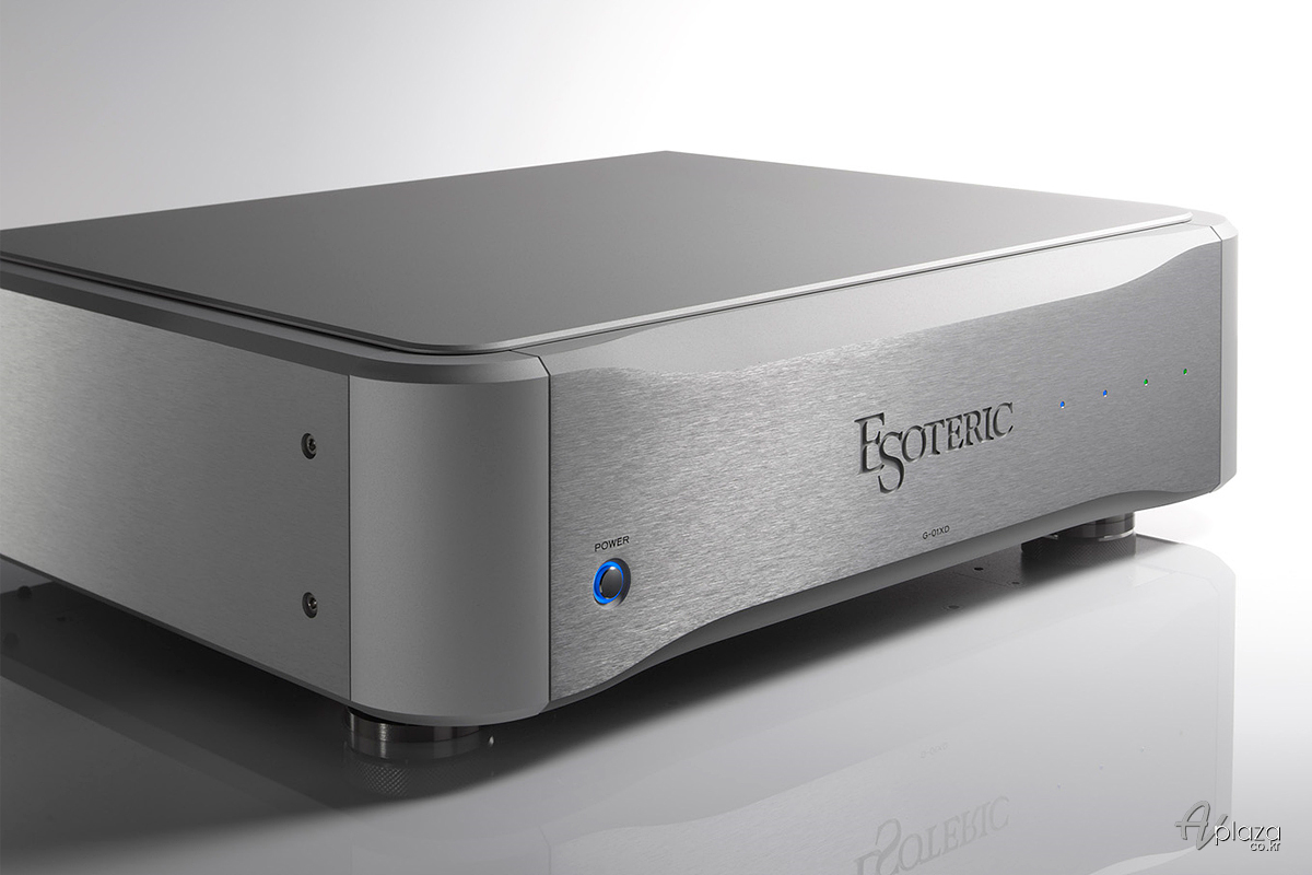

진동에 민감한 마스터 클럭용 케이스는 프런트, 사이드 패널은 중량급의 두꺼운 알루미늄을 채용하여 외부의 진동을 억제합니다. 섀시 내부의 마스터 사운드 디스크리트 클럭 모듈은 나사를 사용하지 않고 자중으로 섀시 내에 고정되는 구조를 사용합니다. 클록 모듈과 핀 포인트 풋의 고정용 나사를 없애 나사 고정에 의한 응력 집중을 회피하여 자연스러운 진동 감쇠 효과를 얻어 뛰어난 음질을 제공합니다. 탑 패널은 나사로 조이지 않는 세미 플로팅 구조를 사용하여 개방감이 있는 사운드를 끌어냅니다.
출력 단자는 BNC×4. 크기 445×360×131mm, 무게 12.8kg.
