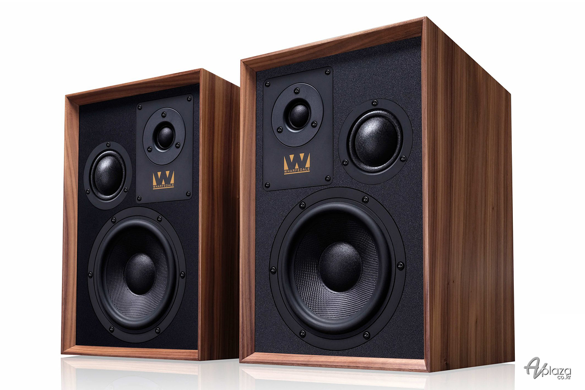

신제품은 1967년 출시된 오리지널 와피데일 덴톤의 유산을 바탕으로 최신기술을 활용하여 클래식한 디자인의 제작 품질, 마감 및 성능을 향상시킨 것이 특징입니다. 새로운 3웨이 디자인은 1971년 발매한 덴톤 3(Denton 3)에서 영감을 얻었으며, 오프셋 드라이버 어레이를 특징으로 합니다.
Wharfedale Super Denton

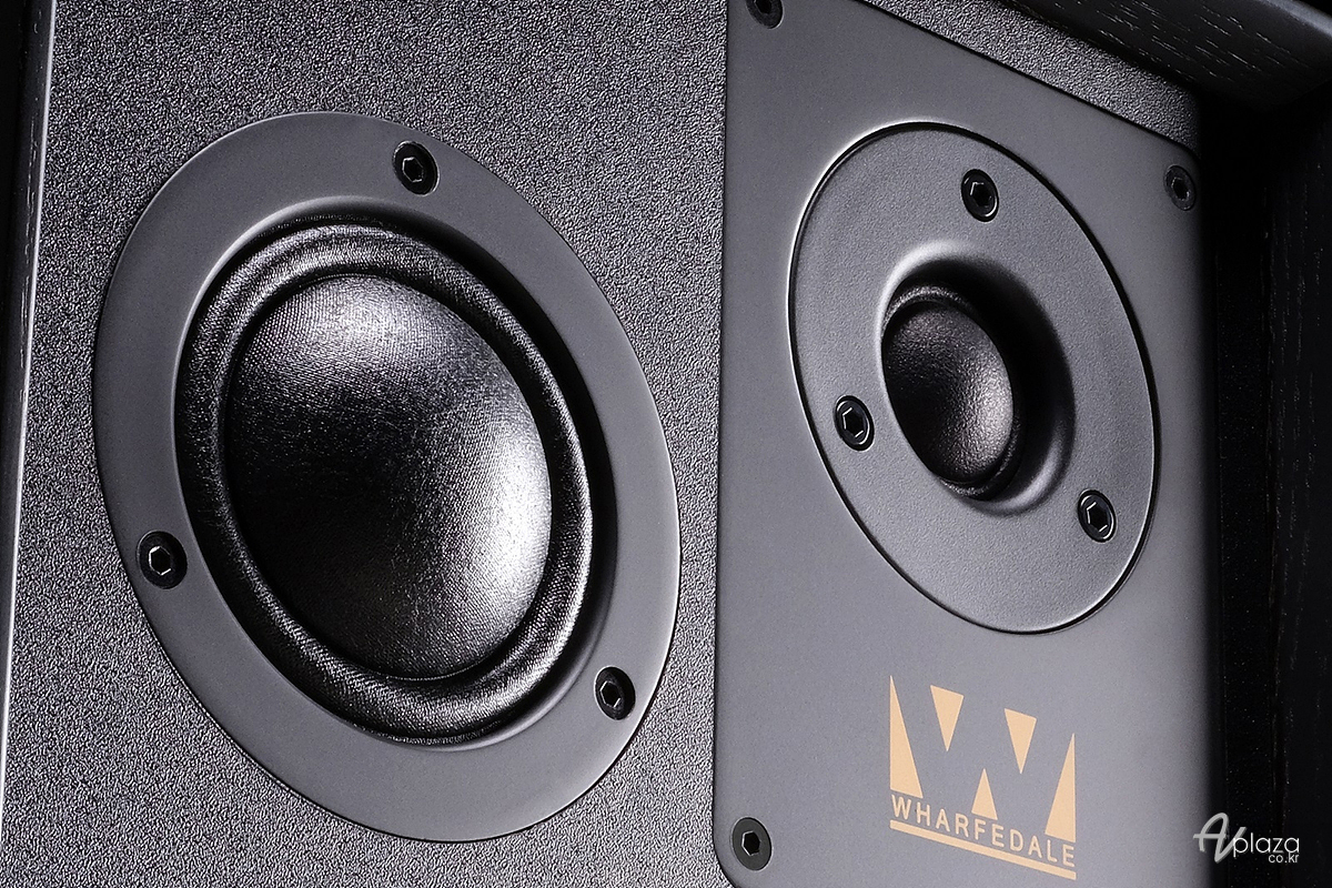

슈퍼 덴톤의 크기는 246×360×275mm로 덴톤 3와 비슷하며, 제조사에 따르면 세계에서 가장 작은 3웨이 하이파이 스피커 중 하나라고 밝혔습니다. 25mm 트위터, 5cm 미드레인지 드라이버, 16.5cm 베이스 드라이버로 구성된 트리오 드라이버는 40Hz까지 저음을 확장하는 직조 케블라 콘을 특징으로 합니다. 또한 새로운 트위터는 상위모델인 도브데일(Dovedale)에 사용된 디자인에서 많은 부분을 계승하였습니다. 여기에는 세라믹 자석 모터 시스템이 25mm 패브릭 돔 및 댐핑 리어 챔버와 짝을 이룹니다.
슈퍼 덴톤에 탑재한 트위터와 미드레인지 드라이버
