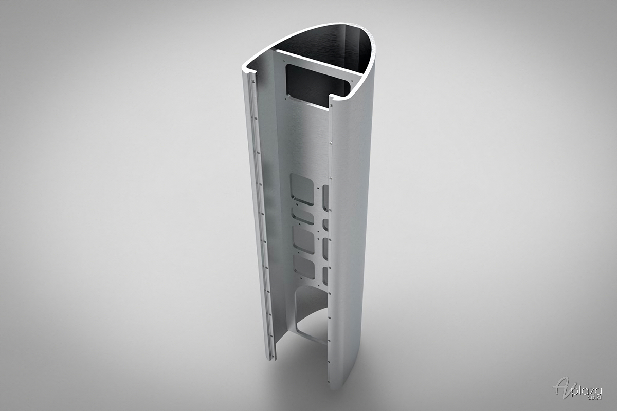

매지코 S2는 3웨이 4드라이버 스피커로 약 60kg에 달하는 무게에 비해 모든 음향 성능 영역에서 뛰어난 성능을 발휘하도록 설계되었습니다. 매지코 S2는 캐비닛 패널 진동을 측정하기 위해 폴리텍(Polytec) 레이저 진동계를 사용했습니다. 이를 최신 시뮬레이션 3D 모델링과 함께 사용하여 잠재적인 공진 문제를 해결하였습니다. 그 결과 회절을 최소화하고 강도를 극대화하는 디자인인 압출 알루미늄으로 제작하여 컴팩트하면서도 세련된 S2의 캐비닛을 완성시켰습니다.
매지코 S2의 인클로저의 독특한 점은 지금까지 생산한 제품 중 가장 큰 일체형 압출 알루미늄으로 제작되었다는 점입니다. S2의 압출 캐비닛에는 전체 길이의 수직 브레이스가 내장되어 있어 강성을 높이는 동시에 최적의 댐핑 전략을 구현할 수 있습니다. 이러한 발전은 매지코의 검증된 S 시리즈 인클로저 기술과 함께 엔지니어들이 S2가 설정한 목표 결과, 즉 인클로저가 음악에 색채를 더하지 않는다는 것을 확인할 수 있었습니다.
매지코 S2의 인클로저는 일체형 압출 알루미늄으로 제작하였습니다.

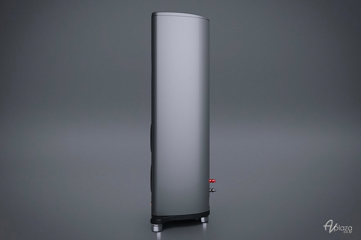

매지코 S2 측면
