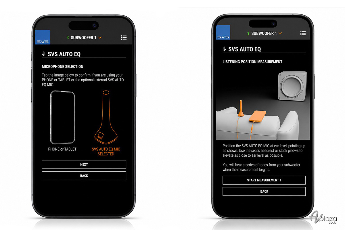

SVS 오토 EQ는 이러한 복잡한 측정 및 보정 과정을 스마트폰 하나로 간소화합니다. 사용자는 스마트폰에 내장된 마이크 또는 전용 옵션 마이크를 활용해 앱의 안내에 따라 간편하게 공간 측정을 진행할 수 있습니다. 측정 데이터를 기반으로 서브우퍼 내부에 탑재된 고성능 DSP가 정밀 이퀄라이징을 수행하여 룸 게인을 제어하고 주파수 응답 특성을 매끄럽게 다듬어냅니다. 특히 단 한 곳의 스윗 스팟(Sweet Spot)뿐만 아니라 소파 전체 등 다중 청취 위치를 모두 고려한 복합 측정을 지원하여 홈시어터 환경에서 여러 사람이 동시에 균일하고 단단한 저역을 즐길 수 있도록 돕습니다.
오토 EQ는 캘리브레이션 전후의 주파수 반응 그래프를 앱 화면에 직관적으로 시각화하여 사용자가 음향적 변화를 명확히 인지할 수 있도록 했습니다. SVS는 이 기능이 AV 리시버의 자체 룸 보정 시스템을 대체하는 것은 아니라고 강조했습니다. 최상의 매칭을 위해서는 SVS 오토 EQ를 먼저 구동하여 서브우퍼 자체의 저역 특성을 1차로 세팅한 후, 오디세이(Audyssey)나 디락(Dirac) 등 AV 리시버의 보정 프로그램을 최종적으로 실행하는 것을 권장했습니다.
