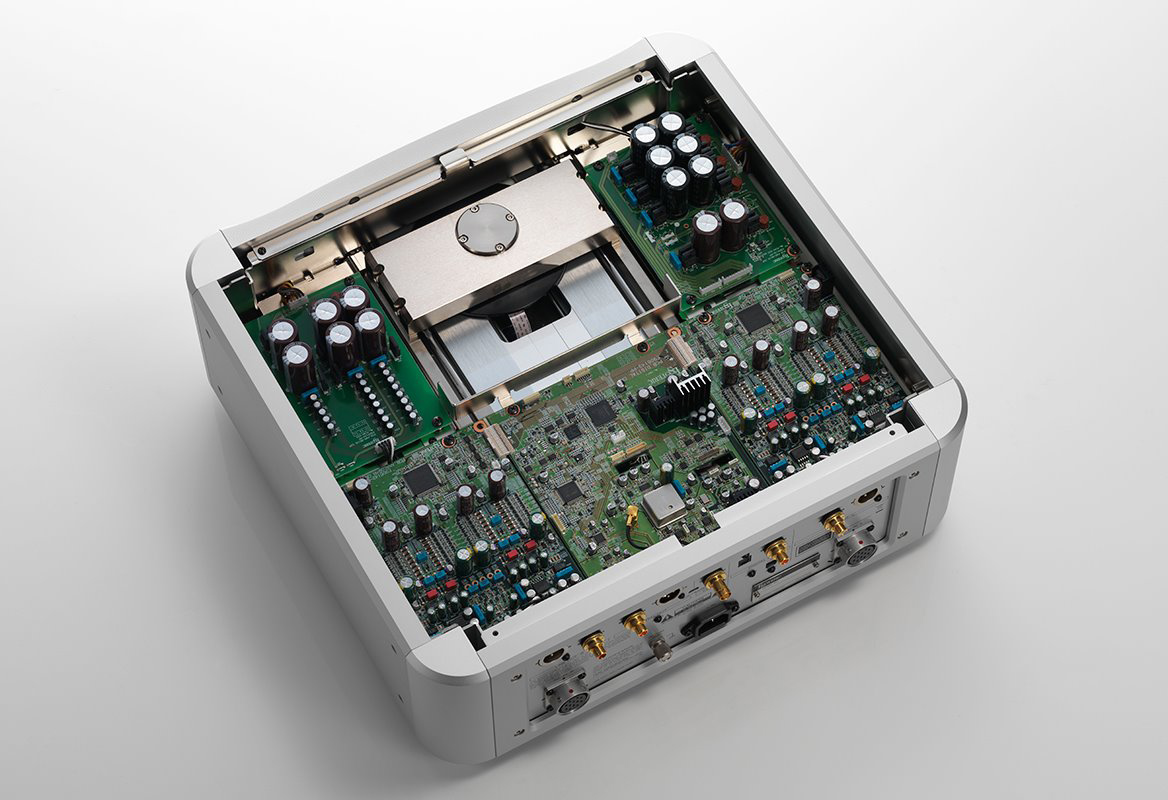

K1X에선 이전 모델과 비교할 수 없을 만큼 새로운 것을 담아내고 있다. VRDS-ATLAS에 대해선 이미 설명을 했으니 로딩 메커니즘에 대해선 더 이상 설명이 필요 없을 듯 하다. 디지털 소스기기에서 로딩 메커니즘만큼 중요한 부분이 바로 DAC 회로이다. 에소테릭은 새로운 자사의 디지털 소스기기를 위해 마스터 사운드 디스크리트 DAC의 컨셉을 창안했다.
2채널 스테레오 DAC로써 모노럴 방식으로 설계되어 있다. 재미난 사실은 디지털뿐 아니라 D-A로 출력되는 버퍼 회로까지 비교적 짧은 시그널 패스를 가지고 있다는 것이다. 물리적으로 분리된 좌/우 모노럴 디자인은 압도적인 신호 분리도를 가질 수 있다.
또한 이상적인 클럭 회로 레이아웃을 위해 양쪽에 좌/우 채널로 나뉜 마스터 사운드 디스크리트 DAC 회로 정중앙에 놓인다. 가장 이상적인 레이아웃을 가지고 있는 셈이다. 하지만 마스터 사운드 디스크리트 DAC는 모든 에소테릭 DAC 제품에 범용적으로 사용할 목적으로 제작되었을 것이다.
dCS 역시 비발디와 로시니 심지어 바르톡 모두 같은 RingDAC 모듈을 사용하고 있다. 가장 중요한 부분은 바로 디지털 프로세싱 플랫폼이다. 이 디지털 프로세싱 플랫폼 보드 역시 클럭 회로와 마찬가지로 정중앙에 놓여있다. FPGA 방식으로 에소테릭 독지 알고리즘이 사용되며 여기서 PCM 업샘플링 컨버팅과 PCM에서 DSD로 모듈레이팅 더불어 USB 오디오 입력 처리를 위한 DoP 디코딩까지 이뤄내고 있다.
에소테릭의 디지털 프로세싱은 디지털 입력 처리와 더불어 USB 오디오 입력, 그리고 CD/SACD 재생까지 모든 디지털 입력에 대해 수행하고 있는데 디지털에서 가장 중요한 디지털 신호 품질과 클럭의 품질을 극대화 시키기 위해 3인치 이내의 서킷 레이아웃을 형성하고 있다.
그리고 K1X와 같은 메머드급 플레이어에선 근본적으로 다양한 디지털 입력에 대응이 필요한데 그간 에소테릭이 펼쳐온 클럭 제네레이터의 외장화와 이를 통한 외부 입력도 가능하다. 단, 외부에서 공급되는 클럭의 신호의 순도를 높이기 위해 10MHz의 레퍼런스 클럭을 입력 받아 클럭 싱크 회로에서 분배해 공급된다.
마스터 사운드 디스크리트 DAC 회로에 모듈레이터 역시 FPGA 방식으로 처리 된다. 이 역시 에소테릭 독자 기술에 의해서 구현된 것으로 무려 64비트에 512Fs의 처리가 가능하다. 이 압도적인 수치는 PCM의 경우 최대 768kHz에 이르는 샘플링 레이트까지 업-컨버팅 가능하게 해주며 DSD의 경우 무려 DSD512까지 같은 형식으로 처리 가능하게 만들어 준다.

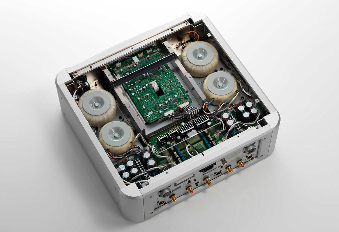

PS1은 K1X에 디지털 회로와 아날로그 회로가 수납된 정 반대 아래에 위치한 물리적으로 차폐된 공간에 마련된 전원부 회로를 보충하는 역할이다. PS1을 K1X에 연결할 경우 K1X에 탑재된 전원부는 아날로그 스테이지와 한 몸체를 이루고 있는 D/A 스테이지 회로에 공급되는 트랜스포머와 레귤레이터 회로가 꺼지게 된다.
대신 PS1에 보다 넉넉하게 구성된 4개의 트랜스포머와 레귤레이터 회로를 통해 더욱 훌륭한 전원을 공급할 수 있게 된다. 기본적인 전원 품질도 더욱 훌륭하지만 커런트의 부하가 줄어 디스토션이 그만큼 낮으며 전체적인 아날로그 음질은 크게 향상 되는 것이다.
그렇다고 K1X에 탑재된 전원부가 무용지물이 되는 것은 아니다. K1X 역시 아날로그와 D/A부에 공급되는 전원부가 꺼져 기존 전원부에서 발생되는 리케이지 플럭스와 레귤레이터 노이즈가 감소하여 본체 회로에 끼치는 영향이 제로화 된다.
또한 트랜스포트와 클럭 회로가 탑재된 디지털 프로세싱 플랫폼에 독자 공급되는 2개의 독립된 트랜스포머 역시 간섭을 피하게 돼 PS1의 연결을 통해 이루 말할 수 없는 고음질을 위한 시너지를 얻게 되는 셈이다.
