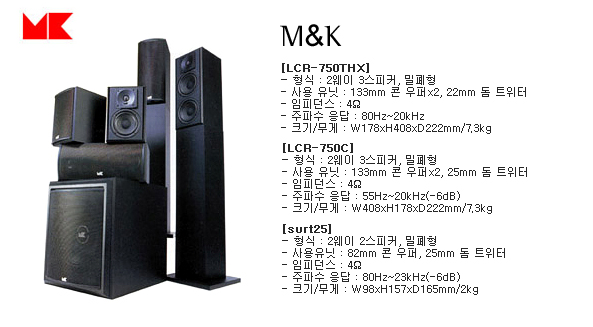

M&K의 멀티채널 시스템은 5.25인치 우퍼를 탑재해 JBL HT스피커 시스템과 유사한 구성이다.
또 동일한 THX 인준 제품이기도 하다.
M&K 시스템의 메인 스피커인 LCD-750THX는 고성능 트위터와 고급 부품을 사용해 음악 재생 성능에서 더욱 섬세하고 또렷한 소리를 들려준다. 과거 THX인준 스피커는 영화 재생 분야에 특화된 나머지 음악에 대해서는 소홀히 한다는 비판을 받기도 했다. LCD-750THX 가 보강된 부분이 바로 음악 재생 성능에 대한 것인데, M&K 스피커의 음악 재생 능력은 단순한 홈시어터 스피커로 분류할 수 없을 정도. 게다가 반가운 것은 JBL에 비해 가격이 저렴하다는 점이다. THX인준 스피커에 대한 열망을 갖고 있지만 예산이 부족할 경우 최적의 대안이 될 만 하다. 게다가 SACD서라운드 음반까지 감상하고자 한다면 M&K LCR시리즈의 활용도는 더욱 커진다. 사실 매일 연기가 자욱하고 폭발음이 난무하는 액션 영화만 감상할 것은 아니지 않은가.
M&K LCR시리즈는 어둡고 다소 무딘 고음의 JBL HT 시리즈와 달리 밝고 선명한 고음을 들려준다. 해상도라든지 음자의 투명도에서는 M&K 시스템이 JBL HT 스피커에 비해 확실히 우위를 차지한다. 배경음악의 악기들이 좀더 섬세하게 구분되고, 공간의 특성을 나타내는 잔향도 풍부하다. 인물의 억양이나 뉘앙스가 다양하게 표현되며, 전반적으로 대화 내용이 보다 정돈된 인상이다. M&K는 드라마 재생에서 군더더기 없이 간결하면서도 깨끗한 소리를 들려주기 때문에 더 좋은 점수를 줄 수 있다.
반대로 액션 영화 감상에 필수적인 다이내믹스나 저음의 양에서는 JBL에 비해 가격 차이 이상의 거리를 느끼게 한다. 물론 여기에는 개인 취향이라든지 매칭 시스템, 음향 공간의 특성이 많이 좌우될 것이다. 예를 들어 좁은 공간에서는 절제되고 팽팽한 소리의 M&K 시스템이 효과적인 선택일 수 있다.
이에 비해 JBL은 넓은 공간에서 대출력 앰프로 울렸을 때 최고의 성능을 발휘할 수 있다. 기본적으로 JBL스피커가 묵직하고 육중한 저음을 들려주는 것과 달리 M&K LCR스피커 시스템의 저음은 다소 야위고 가볍게 들린다. 이는 베이스 리플렉스 타입의 JBL HT 시리즈와 달리 M&K LCR 시리즈의 캐비닛이 밀폐형으로 구성되어 있기 때문이다. 메인 스피커도 그렇지만 서브우퍼의 출력과 재생 대역 같은 능력에서도 모두 JBL에는 미치지 못하는 편이다.
M&K 스피커는 보다 산뜻하고 세련된 인상이지만, 홈시어터 분야에서 분명 JBL처럼 감상 공간을 휘어잡는 카리스마는 부족해 보인다. <글래디에이터>의 도입부 숲 속 전투 장면에서 격렬한 에너지를 분출하면서 흥분을 고조시키는 솜씨는 역시 JBL의 손을 들어줄 수 밖에 없다. 무엇보다 음량을 올렸을 때, M&K에서는 공간의 규모감이 JBL만큼 나와 주지 않는다.
JBL에 비교하면 스피커에서 소리가 잘 떨어지지 않아 공간 전체를 제압하지 못하다. M&K LCR 스피커는 극장 사운드에 근접하기보다는 일반적인 홈시어터 시스템이라는 인상이 강하다. 또 대음량에서는 고음의 대역폭이 넓지 않은 JBL쪽이 덜 소란스럽고 안정된 느낌을 준다. M&K 스피커의 경우 배경 음악이 커질 때는 소리의 밸런스가 조금 밝아지면서 시끄럽게 들리는 편이다.
