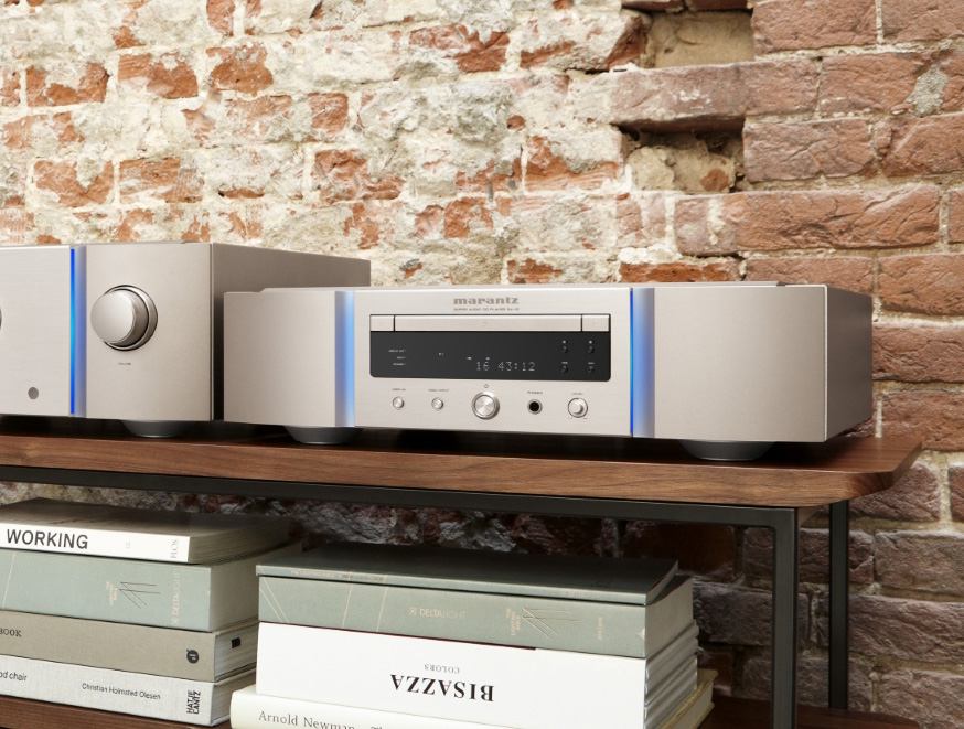

DSD의 종가, 새로운 DSD 재생의 표준을 제시하다 – 마란츠 SA-10
SACD가 탄생하여 첫 SACD 플레이어가 등장한 것이 1999년의 일이다.
세계 최초 SACD 플레이어이자 소니의 플래그십 SACD 플레이어였던 SCD-1이 발매된 것이다.
그로부터 정확히 1년 뒤, SACD 산파의 또 다른 주인공, 필립스 진영에서는 Marantz 브랜드로 SA-1이라는 또 다른 플래그십 SACD 플레이어를 내놓았다.
그렇게 SACD는 시작이 되었다. 이후 필립스 소속이었던 마란츠는 지분이 바뀌며 D&M 홀딩스 산하의 브랜드로 회사의 운영 주체는 바뀌었지만, 그와는 상관없이
마란츠는 꾸준히 SACD 진영의 대변인으로 끊임없이 SACD 플레이어를 개발, 생산해왔다.
하지만 SACD는 DVD-Audio와의 대척점으로써 전투를 치루기도 전에 MP3와 Flac 같은 파일 미디어의 대중화와 스트리밍 서비스의 시대를 맞이하며 그렇게 시장에서 잊혀져왔다.
그럼에도 불구하고 마란츠는 변함없이 SACD 플레이어에 대한 개발의 고삐를 늦추지 않았고, SACD 탄생 20년과 자사의 SA-1 이후 20주년을 바라보는 시점에 새로운 SACD 플레이어의 플래그십 모델을 내놓게 되었다. 바로 리뷰되는 제품인 SA-10이 마란츠 SACD 20년의 주인공인 셈이다.
SACD에서 DSD 음원 재생을 목표로
새로 발매되는 마란츠의 플래그십 플레이어인 SA-10은 SA-1 그리고 SA-7의 계보를 잇는 플래그십 라인의 신작이다. 그런 만큼 SACD라는 음반 재생에 역점을 둔 제품이지만 단순히 음반 재생에 모든 것을 쏟아 부은 제품이 아니다. 오히려 음반 재생은 이 제품의 기능 중 가장 기본적인 기능에 불과하다. 오히려 디스크 플레이어라기 보다 다양한 디지털 입력 인터페이스를 장착하고 DSD 파일 재생에 대응하는 Native DSD 및 DSD256 등의 DSD 재생에 최적화시킨 DSD에 최적화된 미디어 플레이어라는 것이 SA-10의 진정한 강점이다. 광, 동축 같은 디지털 입력 이외에 USB-Audio 같은 컴퓨터용 디지털 입력 그리고 USB 메모리 같은 스토리지나 ipod 같은 음악용 메모리 플레이어들을 연결해서 스토리지에 담긴 음원을 재생할 수도 있다. 물론 이런 기능을 제공하는 미디어 플레이어들은 많다. 하지만, SA-10은 그런 플레이어들과는 전혀 다른 등급의 제품이다. 대체 왜 SA-10이 그렇게 대단한 제품인지에 이제 하나씩 살펴보기로 하자.

결 론
SA-10은 SACD를 탄생시킨 DSD의 본가가 만든 진정한 DSD 혈통의 최고 작품이다.
굳이 따지자면 과거 필립스의 명기였던 LHH 시리즈의 CD 플레이어와 LHH 시리즈의 마란츠 버전인 CD10, 11, 16 등의 혈통을 잇는 SACD 본가의 최첨단 플래그십 플레이어이다.
그런 만큼 오리지널 필립스 비트스트림 기술팀의 핵심 엔지니어를 초청하여 과거 필립스의 디지털 디스크 플레이어의 영광을 현대적으로 부활시킨 새로운 명기의 탄생이라 할 수 있다.
실제로 SA-10이 들려주는 사운드는 일본식 하이파이스럽지 않은, 새로운 그리고 하이엔드적인 마란츠 사운드를 완성시켰다. 혹시라도 SA-11의 후속작이나 마이너 업그레이드가 아닐까라는 생각을 했다면 큰 오산이다. SA-11과는 아무런 연관이 없는 진정한 마란츠의 플래그십이다!
