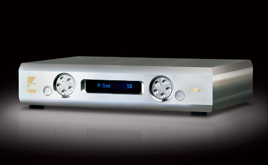

내가 KX-R Twenty를 사용하는 결정적 이유 중 하나가 바로 여기에 있다. KX-R Twenty를 설계한 Ayre 어쿠스틱스의 창업자 찰스 한센도 이 문제를 근본적으로 해결하고 싶어했다. 일반적인 볼륨 회로에서는 볼륨이 낮으면 낮을수록 감압이 클수록 저항이 커진다. 물론 프리앰프의 증폭단이 이와 같은 문제를 많이 해결해 주긴 하지만 또 다른 문제를 발생시킨다.
이러한 문제를 근본적으로 해결하고 있는 KX-R Twenty는 볼륨 회로가 존재하지 않는다. 그렇다면 60단계나 조절 가능한 음량은 어떻게 만들어내고 있는 걸까? 바로 프리앰프의 증폭률을 조절해서이다.
이것을 VGT라고 부른다. Variable Gain Transconductance의 이니셜이다.
이 회로는 하위 모델인 KX-5 Twenty에도 사용되지만 KX-R Twenty에는 4련 로터리 방식으로 구현된다. 또한 정확한 동작을 구현하기 위해 로봇의 관절에 사용되는 스테핑 모터를 사용하고 있다. 일반적인 모터에 비해 아주 정교하나 많은 비용을 요구한다. 이와 같은 메커니즘은 오직 Ayre만이 구현하고 있다.
프리앰프가 가지고 있는 고질적인 문제는 이 뿐만이 아니다. 세상에 하이엔드 오디오 등급으로 소개되고 있는 프리앰프의 99.9%가 순A급 증폭 방식을 채택하고 있다. 아이러니하게도 전통적인 볼륨 회로와 순A급 증폭은 좋지 않은 결과물을 만들어 낸다.
증폭 회로 자체가 만들어낸 노이즈 플로어가 감압이 크게 된 작은 음악 신호의 디테일을 뭉개버리기 때문이다. 이 역시 볼륨이 작으면 작을수록 손해를 크게 입는다. 물론 어느 정도 볼륨이 커지면 이러한 조건에서 벗어날 수 있다.
하지만 KX-R Twenty에선 증폭률 조절을 통해 볼륨이 조절되기 때문에 노이즈 플로어 레벨도 증폭률에 따라 그 크기가 달라진다. 작은 볼륨이라면 노이즈도 그만큼 작게 나타난다. 전원을 켜는 순간 노이즈 플로어 레벨이 일정하게 자리 잡는 전통적인 프리앰프의 문제를 완벽하게 해결한 경우이다.
그래서 KX-R Twenty 프리앰프는 일반적인 프리앰프에 비해 압도적으로 많은 정보량을 들려 준다고 평가 받고 있다. 특히 늦은 저녁 작은 볼륨으로 재생 음악을 들어야 하는 오디오파일이라면 극적인 차이를 만들어 낼 수 있을 만큼 효과적이다.

Ayre는 KX-R Twenty를 기획하면서 증폭 회로에도 크게 손을 봤다. 바로 더블 다이아몬드 아웃풋 스테이지라 명명된 회로이다. 그렇다면 또 머리 아픈 이야기를 해야 한다. 다이아몬드 아웃풋 스테이지가 무엇일까? 1960년대 산스이에 의해서 구현된 이 기술은 거의 모든 프리앰프가 채택하고 있는 차동증폭 회로를 기반으로 완성된 회로이다. 회로의 구성이 다이아몬드 모양를 닮았다고 해서 지어진 이름이다.
하이파이 회로는 참으로 복잡하다. 감압과 증폭. 또 감압과 증폭을 여러 차례 거치면서 결이 고운 재생음으로 만들어진다. 이 과정에서 디스토션과 작은 위상의 변화가 일어나는데 이런 차이가 청각이 느끼는 것이다. 좋다 또는 나쁘다로 말이다.
<로터리 스위치의 접점 역시 세계 최고 수준이다>
다이아몬드 회로는 이와 같은 문제에서 좀 더 자유롭다고 할 수 있다. 하지만 굉장히 큰 문제가 있다. 발열이 심하다는 것이다. Ayre도 이러한 문제에서 자유로울 순 없었다고 찰스 한센을 통해 직접 들을 수 있었다. 그래서 고안한 것이 바로 더블 다이아몬드 회로이다. 작은 다이아몬드 회로 두 개를 하나의 회로로 엮어내 열 문제를 해결하면서도 보다 이상적인 수치도 얻어내고 있다.
여기엔 Ayre만에 특화된 기술이 쓰인다.
