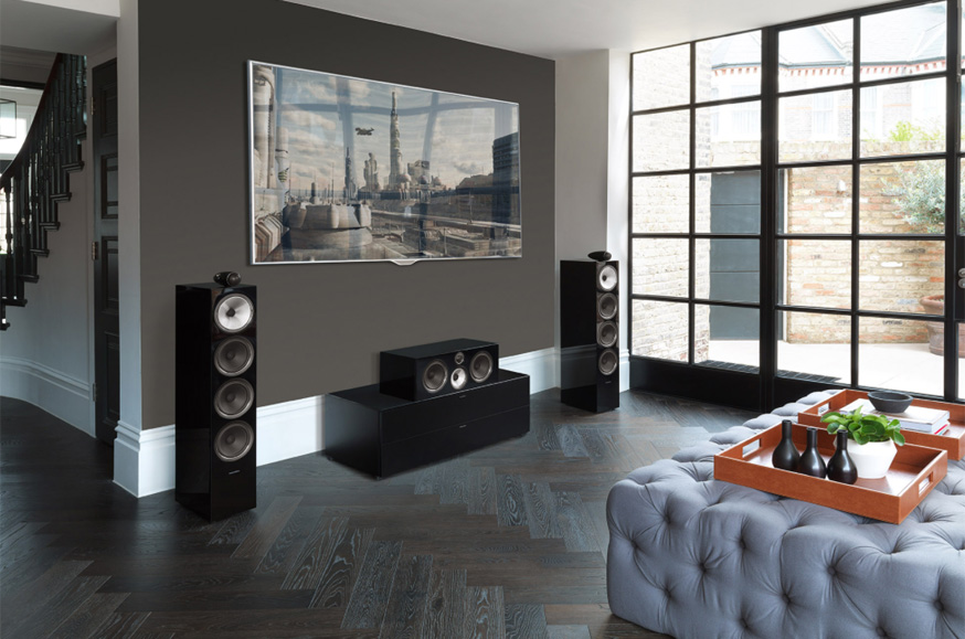

새로운 700 시리즈는 8개의 모델로 구성되어 있으며 플로어스탠딩 3개 모델, 스탠드 마운트 3개 모델, 서라운드 사운드 재생 및 홈시어터에 사용하는 전용 센터 채널 2개의 모델이며, 모든 모델은 글로스 블랙(Gloss Black), 사틴 화이트(Satin White), 로즈 넛(Rose Nut) 마감으로 선택할 수 있습니다.

– 702 S2
플로어 스탠딩 / 3way vented box
1x25mm (1인치) 카본 돔 트위터, 솔리드 바디 하우징
1x150mm (6인치) 컨티넘 콘 FST 미드레인지
3x165mm (6.5인치) 에어로포일 프로파일 베이스

– HTM71 S2
센터스피커 / 3way vented box
1x100mm (4인치) 컨티넘 콘 FST 미드레인지
2x165mm (6.5인치) 에어로포일 프로파일 베이스
