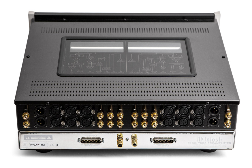

외관상 가장 큰 특징은 증폭부와 컨트롤부가 2 섀시에 담겼다는 것. 역사적인 쌍3극관인 12AT7과 12AX7 12개로 음악신호를 증폭하는 증폭부(C1100T)와 입출력과 볼륨 등을 조절하는 컨트롤부(C1100C)다. 전원부는 컨트롤부에 담겼는데, 이는 오디오 신호를 증폭하는 과정에서 일체의 전기적 자기장적 기계적 간섭을 배제하겠다는 설계 사상 때문이다. 진공관과 2개의 출력레벨 미터가 보이는 것이 증폭부, 둥근 노브 4개와 표시창이 보이는 것이 컨트롤부다. 파워서플라이는 컨트롤부에만 탑재됐는데, R코어 전원 트랜스포머를 중심으로 한 파워서플라이 회로를 채널별로 1개씩 탑재했다. 두 섀시는 전용 케이블로 연결된다.
증폭부 후면을 보면 밸런스 입력(XLR)이 6조, 언밸런스 입력(RCA)이 포노 입력 2조를 포함해 6조가 마련됐다. 무엇보다 언밸런스 입력 신호가 내부에서 밸런스로 변환해 증폭하는, 풀 밸런스 설계가 가장 큰 특징이다. 언밸런스로 들어오는 포노 입력 역시 1차 증폭을 마친 후(포노 스테이지) 밸런스 신호로 변환된다. 이는 물론 인터케이블을 통해 끼어드는 노이즈를 사후 박멸하기 위해서다. 이 같은 밸런스 설계 덕분에 SNR(신호대잡음비)은 진공관 프리앰프로는 상당히 높은 수치인 107dB, 왜율(THD)은 거의 극한에 가까운 0.005%를 보인다.
진공관은 12AT7이 6개, 12AX7이 6개 투입됐다. 채널별로 12AT7과 12AX7이 사이좋게 3개씩 사용된다. ‘C1100’ 전면에 보이는 진공관들은 모두 포노 입력신호 증폭을 담당한다. 왼쪽 채널의 경우, MM 포노 신호는 곧바로 왼쪽 12AX7을 통해 1차 증폭된 후, 가운데 12AT7으로 2차 증폭돼 메인 밸런스 증폭단으로 넘어간다. MC 포노 신호는 워낙 작은 입력전압 때문에 사전 증폭을 거친 후 오른쪽 12AX7, 가운데 12AT7으로 넘어간다. 결국 가운데 12AT7은 MM, MC 신호에 대한 2차 증폭을 동시에 수행한다. 쌍3극관이기 때문에 가능한 일이다.
포노 스테이지의 경우 임피던스값(MC 카트리지용)과 커패시턴스값(MM 카트리지용)을 선택할 수 있는 그야말로 본격파 설계다. 구색만 갖춘 것이 아니라는 얘기다. 컨트롤부의 표시창을 보면서 노브로 입력값을 설정할 수 있는데, 초기값은 MC 포노입력이 400옴, MM 포노입력이 50pF로 설정돼 있다.
메인 증폭단은 듀얼 모노 풀 밸런스 설계다. 즉, 2개의 ‘+,-‘ 신호를 뒷열 가운데 12AX7로 각각 증폭한 후, 이를 양 옆 12AT7이 각각 받아 증폭한 뒤 최종 출력되는 구조다. 물론 이 과정이 채널별로 독자적으로 수행된다. 출력단은 밸런스 2조, 언밸런스 2조가 마련됐다. 밸런스 출력이 5Vrms, 언밸런스 출력이 2.5Vrms다. 증폭부 전면 왼쪽 하단에 마련된 헤드폰 출력단은 ‘HXD’(Headphone Crossfeed Director)라는 별도 증폭회로를 거치는데, 헤드폰 임피던스에 따라 16~40옴, 30~150옴, 150~600옴 중에서 선택, 게인을 조절할 수 있다. 헤드폰 잭은 0.635cm(1/4인치) 규격이다.
컨트롤부는 왼쪽 노브 2개가 입력 선택, 트림(Trim) 컨트롤이고, 오른쪽 노브 2개가 볼륨과 세부조정(Adjust)을 맡는다. 하단의 푸쉬 버튼은 왼쪽부터 셋업, HXD 선택, 뮤트(Mute), 스탠바이 버튼이다. 각 노브와 버튼은 중앙 표시창을 보면서 선택하면 된다. 물론 리모컨도 지원한다. 컨트롤부의 핵심이라 할 볼륨은 디지털 어테뉴에이터 방식으로, 채널간 오차가 0.1dB에 그칠 만큼 정교한 밸런스 설계가 돋보인다. 각 스텝마다 0.5dB씩 총 214 스텝으로 작동한다.

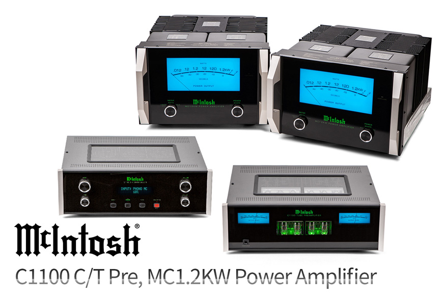

솔리드 스테이트 모노블럭 파워앰프 ‘MC1.2KW’는 전면 패널을 가득 채운 파워미터와 묵직하게 튀어나온 손잡이, 그리고 0.5인치 두께의 투명 강화유리가 눈길을 사로잡는다. 가로 45.09cm, 높이 31.27cm, 안길이 55.88cm에 블럭당 무게가 66.7kg이나 나가는 초대형 앰프다. 위에서 보면 앞쪽 왼쪽이 매킨토시에서 ‘오토포머’(Autoformer)라고 부르는 출력 트랜스, 오른쪽이 토로이달 전원 트랜스, 뒤쪽 가운데가 솔리드 스테이트 구성의 파워서플라이다. 드라이빙 및 출력 트랜지스터는 양 사이드 방열판 안쪽에 붙어있다.
‘MC1.2KW’는 기본적으로 클래스AB 증폭에 트랜지스터를 푸쉬풀 구동해 채널당 1200W를 얻는 두 덩이 파워앰프다. 그런데 이 푸쉬풀 구동이 각각 밸런스 회로를 통해 이뤄지는 점이 핵심이다. 바로 매킨토시가 자랑하는 ‘쿼드 밸런스’(Quad Balanced) 회로라는 것이다. 즉, 전력 증폭단을 ‘+,-‘ 신호로 나눠 증폭하고(밸런스), 이를 푸쉬풀로 배치한 후(더블 밸런스), 이를 다시 채널별(블럭별)로 구성했다고 해서 ‘쿼드 밸런스’다. 트랜지스터는 ’프리 드라이빙’(Pre-driving), ‘드라이빙’(Driving), ‘아웃풋’(Output) 트랜지스터의 3단 구성. 따라서 한 블럭당 전력증폭에 투입되는 트랜지스터만 모두 12개(푸쉬 + 3개, 푸쉬 – 3개, 풀 + 3개, 풀 – 3개)에 이른다.
이렇게 철저한 밸런스 설계사상은 인터케이블을 타고 들어오는 노이즈(Common Noise Injecton)를 출력단계에서 없애기 위한 것이다. 이 덕분에 ‘MC1.2KW’의 신호대잡음비(SNR)는 무려 124dB에 이르고, 왜율(THD)은 거의 측정불가 수준인 0.005%에 그친다. 실제로 ‘MC1.2KW’ 시청에서 가장 두드러진 점은 대출력의 넉넉함과 함께 재생음이 극도로 순결하고 깨끗하다는 것이었다. 어쨌든 ’쿼드 밸런스’ 설계는 현재 ‘MC1.2KW’를 비롯해 ’MC2KW’, ‘MC601’, ‘MC2301’, ‘MC301’(이상 모노블럭 파워앰프), ‘MC452’(스테레오 파워앰프) 등 상위 6개 모델에 채택됐다. 모두 솔리드 앰프들이다.
‘MC1.2KW’의 또다른 특징은 바로 ‘오토포머’의 존재. 푸쉬풀 진공관 파워앰프의 핵심이 유니티 커플드 회로였다면, 푸쉬풀 트랜지스터 파워앰프의 핵심은 오토포머다. ’MC1.2KW’는 스피커 임피던스에 상관없이 출력 1200W를 뿜어내는데, 이는 진공관 파워앰프나 인티앰프처럼 출력단 맨 뒤에 듀얼 C코어 출력트랜스를 마련한 덕분이다. 스피커 임피던스가 2옴으로 떨어져도, 8옴으로 올라가도 언제나 1200W 출력을 내는 것이다. 물론 푸쉬풀 앰프이기 때문에 정위상과 역위상 신호의 합성도 바로 이 오토포머에서 이뤄진다. 앰프 뒷면 하단에는 진공관 앰프처럼 2옴, 4옴, 8옴 스피커 연결을 위한 바인딩 포스트가 3조 마련됐다.
‘센트리 모니터 보호 회로’(Sentry Monitor Output Transistor Protection Circuit)와 ‘파워 가드 회로’(Power Guard Circuit)도 빼놓을 수 없다. 센트리 모니터 보호 회로는 말 그대로 과전류 유입으로 인한 앰프 손상을 막기 위한 것이고, 파워 가드 회로는 입출력신호의 파형을 비교해 0.3% 이상의 차이가 발견되면 그 즉시 입력신호를 차단, 앰프와 스피커를 보호하기 위한 것이다. 둘 다 매킨토시 앰프들의 내구성을 드높이는 한편, 대출력으로 인한 스피커 손상에 대한 염려까지 없애준 숨은 공신들이다.
이밖에 전원부는 35A라는 전류를 계속해서 공급할 수 있는 토로이달 전원트랜스를 중심으로 각 블럭당 2개씩의 파워서플라이를 마련, 푸쉬풀에 각각 대비했다. 전원트랜스의 무게만 12.06kg에 달한다. 그리고 파워서플라이에는 600주울이라는 엄청난 에너지를 담아둘 수 있는 커패시터가 투입됐다.
