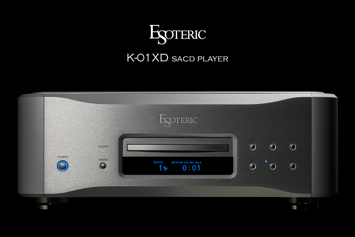

에소테릭(Esoteric) K-01XD SACD/CD 플레이어 소개
일체형 디지털 플레이어 K-01은 등장 이후 놀라운 음악 재생 능력을 인정받아 수많은 상을 수상했으며, 전 세계 디지털 플레이어의 레퍼런스 기기로 등극하였습니다. 한층 더 진화한 ‘XD’ 에디션은 플래그십 그란디오소 K1X(Grandioso K1X)의 개발에서 축적한 2개의 신기술을 도입하여 음악 재생능력을 더욱 향상시켰습니다. 높은 완성도를 자랑하는 ‘VRDS-ATLAS’ SACD 트랜스포트 메커니즘과 에소테릭의 자존심을 걸고 완성한 ‘마스터 사운드 디스크리트 DAC(Master Sound Discrete DAC)’가 그것입니다. 교향곡의 클라이맥스를 그려내는 엄청난 다이내믹레인지와 해상력, 음악의 디테일을 표현하는 음색의 다채로움, 실크처럼 부드러운 아리아에서 강력한 락 음악까지 다양한 장르에 적응할 수 있는 유연성을 갖춰 음악 애호가를 사로잡아온 확고한 명기의 새로운 혈통이 만들어내는 사운드를 마음껏 즐길 수 있습니다.

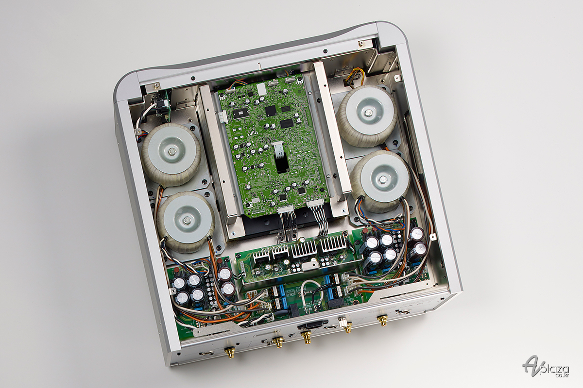

K 시리즈의 강력하고 고급스러운 음질의 핵심은 언제나 강력한 전원부에 있었습니다. 새로운 XD 에디션은 풍부하고 생생한 사운드를 제공하기 위해 크게 향상된 전원 공급 장치를 특징으로 합니다. K-01XD에는 총 4개의 대용량 트로이달 트랜스를 탑재하여 D/A 컨버터의 좌우채널, 드라이브 메커니즘, 디지털 회로에 각각 독립적인 전원 공급 장치를 사용합니다.

VRDS-ATLAS 트랜스포트 메커니즘을 중앙에 배치하고, 5mm 두께의 스틸 섀시에 고정하고 자사의 핀 포인트 풋(특허 제4075477호, 제3778108호)을 통한 3점 지지 방식을 사용합니다. 이를 통해 회전 메커니즘의 진동을 효과적으로 억제합니다. 섀시 내부는 더블 데크(2층) 구조로 설계하여 주요 오디오 기판을 상단에, 전원 회로와 트랜스를 하단에 배치하여 자속 누설과 진동 등의 영향을 방지하고 전원 공급 배선을 최소화하였습니다.

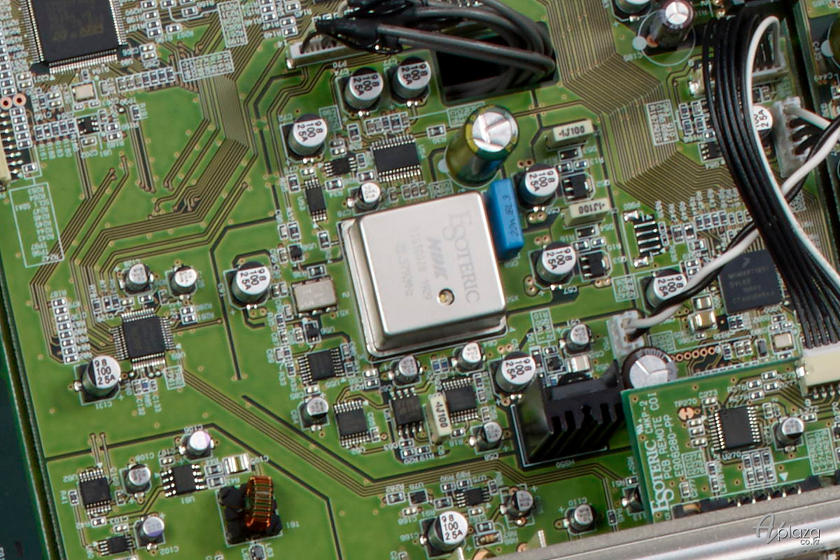

그란디오소 커스텀 VCXO II 탑재
디지털 고음질화의 가장 중요한 부분은 클럭회로에 있다고 해도 과언이 아닙니다. 좋은 클럭회로야말로 하이엔드 플레이어의 심장부라고 할 수 있습니다. K-03XD에는 P1X/D1X용으로 개발 된 고음질 클럭 장치 ‘그란디오소 커스텀 VCXO II(Grandioso Custom VCXO II)’를 새롭게 탑재합니다. 기존의 내부 회로패턴이나 부품을 변경하여 음질향상을 위한 연구 및 개발을 통해 위상 잡음이 극히 적고, 뛰어난 중심 정밀도(±0.5ppm)를 자랑합니다. 또한 마스터 클럭 제너레이터(G-01X, G-02X)와 연결하여 내부회로를 더욱 정밀한 10MHz 클럭으로 동기화 재생하여 고음질을 추구할 수 있습니다.
