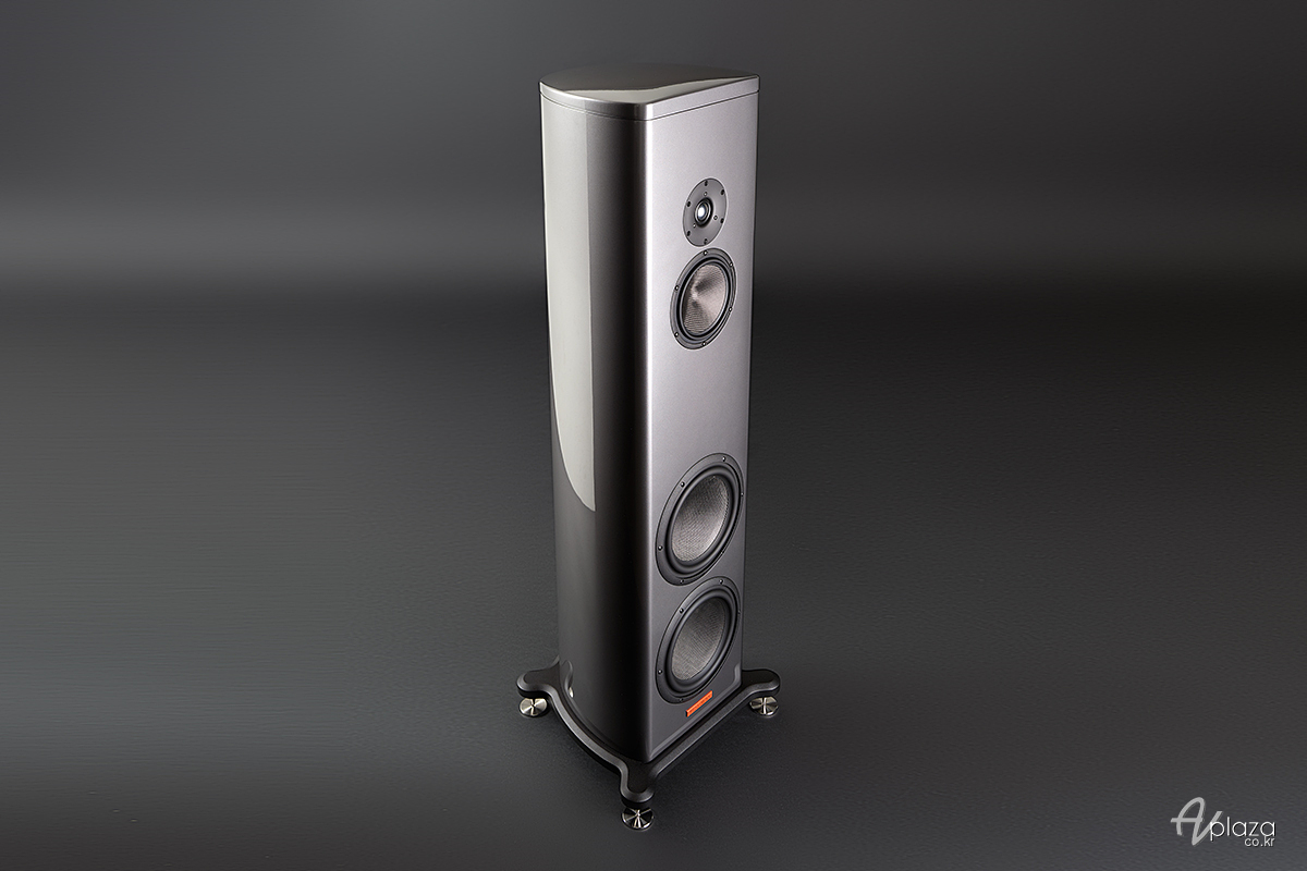

매지코 S3 MKII

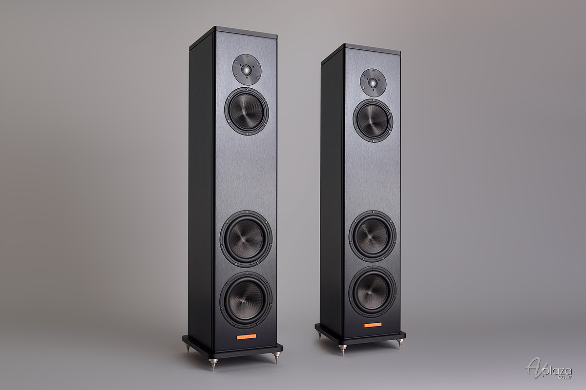

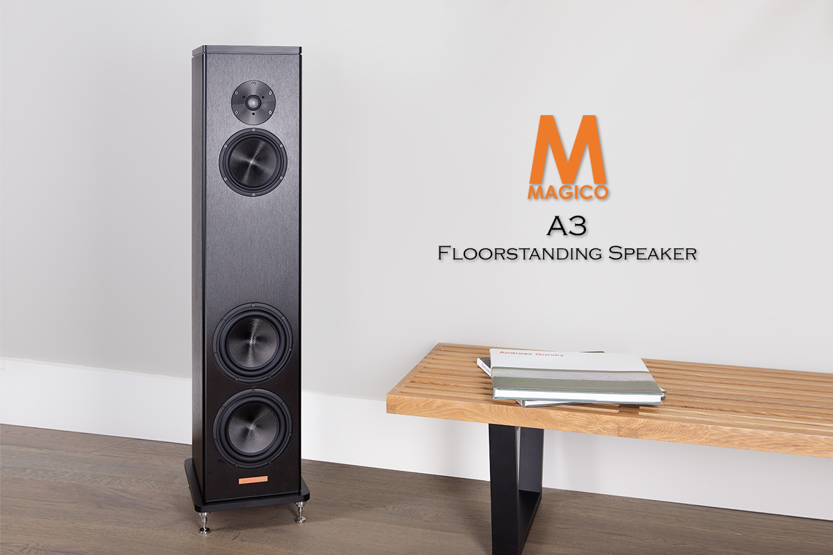

매지코 A3는 3웨이 4스피커 구성의 플로어스탠딩 스피커다. 뒤에서 자세히 살펴보겠지만, 알루미늄으로 짠 밀폐형 인클로저, 베릴륨 트위터, 나노텍(Nano-Tec) 카본섬유 및 그래핀(Graphene) 소재 중저역 유닛, 자체 개발한 네트워크 회로 등 매지코의 대표 기술들이 빠짐없이 총망라됐다. 무엇보다 22Hz~50kHz에 달하는 광대역하고 플랫한 주파수 응답 특성이 눈에 확 들어오며, 감도는 88dB로 높은 편이지만 공칭 임피던스가 4옴에 그쳐 역시 앰프 매칭에는 신경을 써야 할 것으로 보인다.
매지코 A3
매지코 A3를 본격 탐구하기에 앞서 A3가 매지코 라인업에서 어떤 위치를 차지하는지 표로 정리해봤다. 참고로 A3의 디자인 영감은 2007년에 나왔던 매지코 V3(3웨이 4스피커. 1인치 트위터, 6인치 미드레인지, 7인치 우퍼 2기)에서 따왔으며, 출시가는 고급시계의 심리적 구매 마지노선인 1만달러를 기준으로 삼았다. 최상위 모델에 속하는 M3와 M6는 비교하기에는 그 격차가 큰 만큼 제외했다.

위의 표에서 확인할 수 있듯이 매지코 A3는 새로 런칭한 엔트리 모델임에도 불구하고 Q 시리즈에 투입됐던 항공기 등급의 6061-T6 알루미늄 인클로저가 가장 눈길을 끈다. A3의 견고한 트러스트 구조와 브레이싱 처리한 내부는 사진만 봐도 Q 시리즈나 M 시리즈에 더 가깝다. S 시리즈는 알루미늄 모노코크 구조인데다 뒷면이 동글게 곡면 마감되어 A3와는 인상 자체가 다르다.
매지코 A3는 상위라인업인 S 시리즈를 위협하는 사양을 제공한다.
스펙에서도 S 시리즈를 위협한다. 주파수 응답 특성은 S1 MKII와 S3 MKII를 앞질렀고, 10인치 알루미늄 콘 우퍼를 2개나 장착한 S5 MKII와도 큰 차이가 나지 않는다. 2011년에 출시하고 매지코 홈페이지에서 사라진 Q3 보다도 저역 하한이 4Hz나 더 내려간다. 결국 다이아몬드 코팅 베릴륨 트위터 대신에 베릴륨 트위터를 달고, 고비용이 들어가는 곡면 마감을 포기하면서 가격은 내리고 스펙상 성능은 거의 비슷한 수준으로 유지했다는 얘기다.

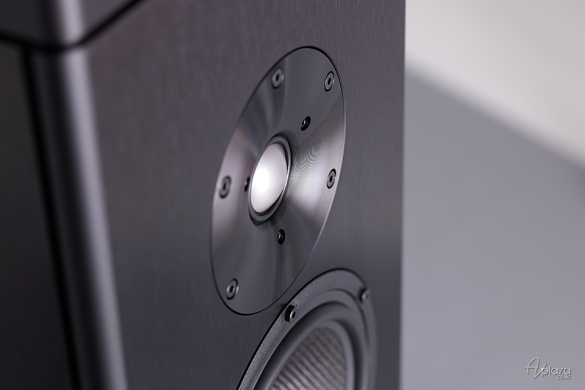

매지코 스피커의 또 다른 키워드로 추가할 수 있는 것이 베릴륨 돔 트위터다. 확산성과 에어리감이 좋은데다 고역이 무려 50kHz까지 뻗기 때문이다. A3 역시 트위터 진동판 재질로 베릴륨 소재를 썼는데, S 시리즈와는 차이가 있다. S 시리즈가 다이아몬드로 코팅한 베릴륨을 쓴 데 비해 A3는 코팅 없이 베릴륨 소재만 투입했다. 하지만 직경은 S 시리즈의 26mm(1인치)에서 28mm(1.1인치)로 늘어났다.
늘어난 직경은 전 세계 50조 한정 판매한 ‘M 프로젝트’ 스피커에 투입된 최신 기술을 반영한 것이다. ‘M 프로젝트’와 그 이후에 나온 ‘M3’는 모두 다이아몬드 코팅 베릴륨 트위터의 직경을 기존 26mm에서 28mm로 늘렸다. 물론 ‘A3’에서는 원가 절감을 위해 다이아몬드 코팅 과정을 생략했다. “트위터 직경이 클수록 확산성이 좋아지는데다 미드레인지, 우퍼 유닛과의 시너지 효과가 커진다”는 게 피터 맥케이의 설명이다.

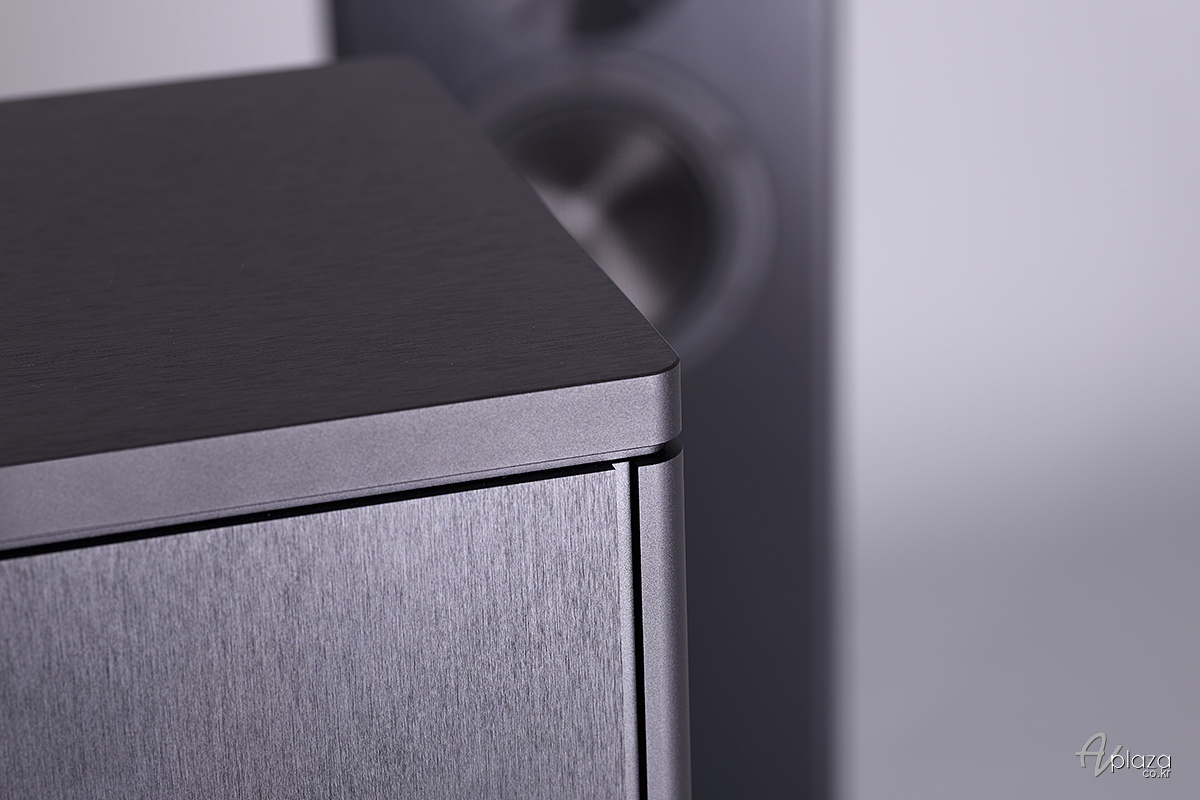

끝으로 ‘A3’ 인클로저는 Q 시리즈의 심플 버전으로 보면 될 것 같다. 인클로저 재질은 Q 시리즈에 투입한 것과 동일한 6061-T6 항공기 등급의 알루미늄이지만, 고비용이 투입되는 곡면 형상을 과감히 포기했다. 아노다이징 마감 역시 매끄러운 감촉이 돋보이지만, Q 시리즈의 유리구슬 마감(Bead Blasted) 대신 브러쉬 마감(Brushed) 수준으로 타협했다. 인클로저 내부는 알루미늄 재질의 브레이싱이 트러스트 구조를 이루고 있다.
