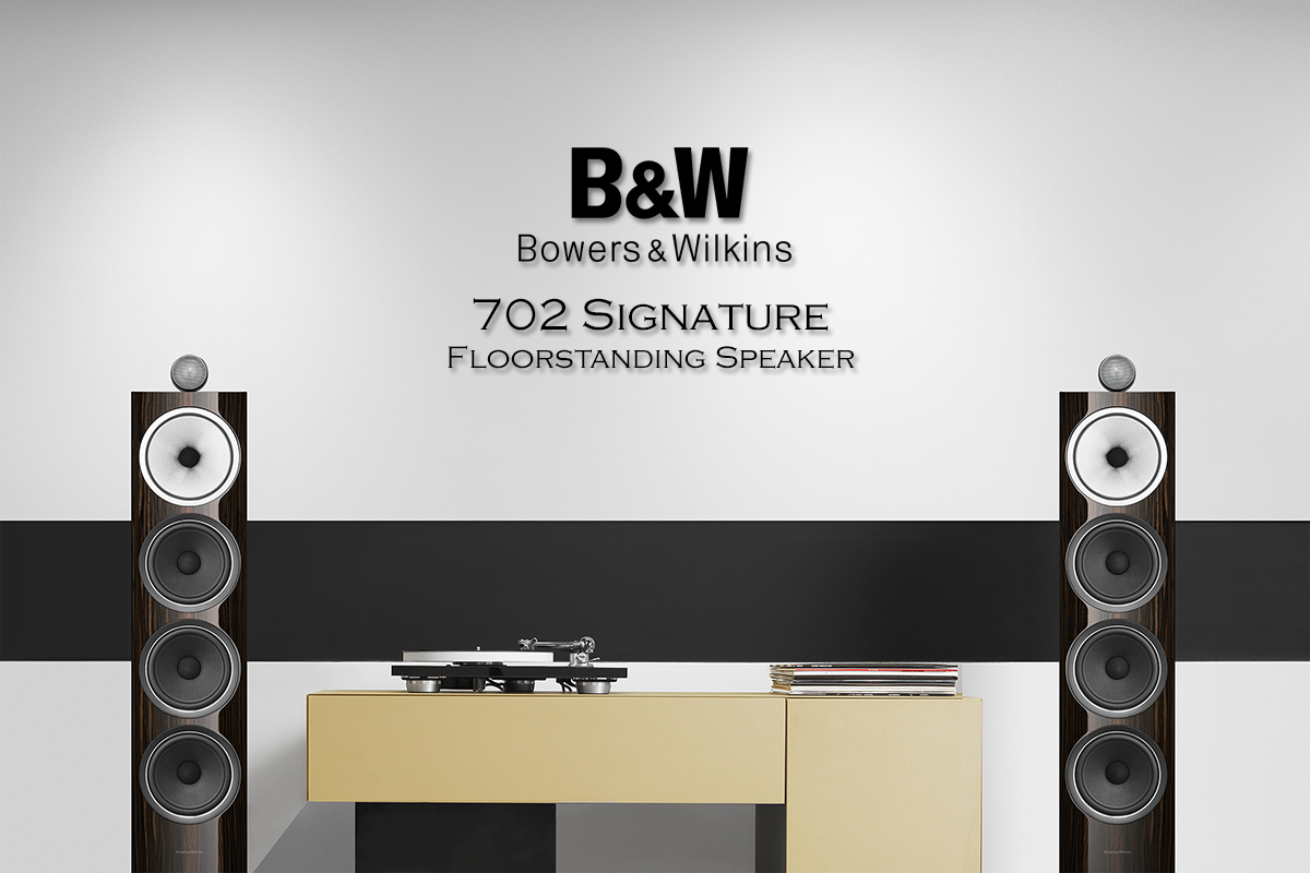

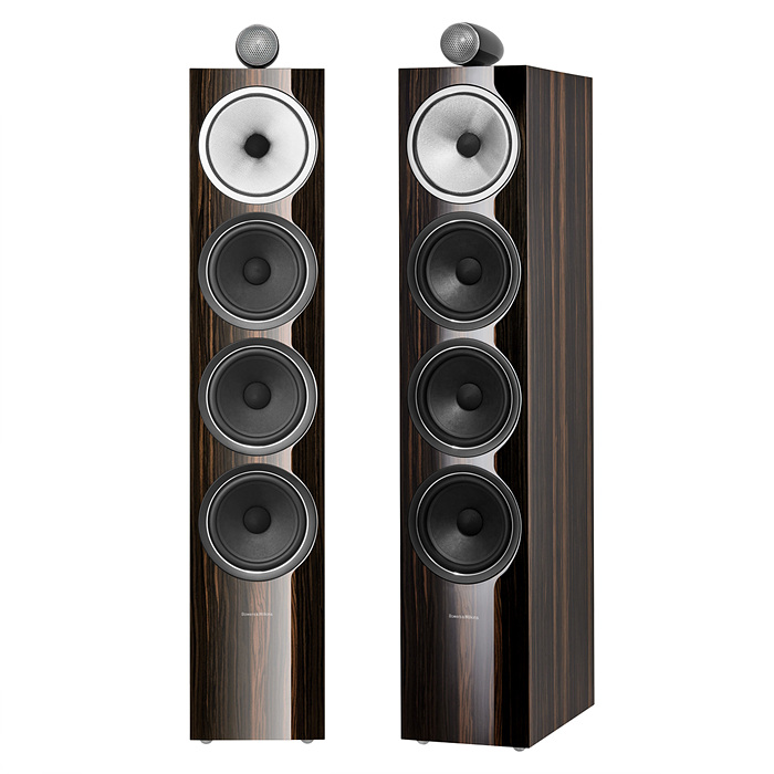

B&W 702 Signature

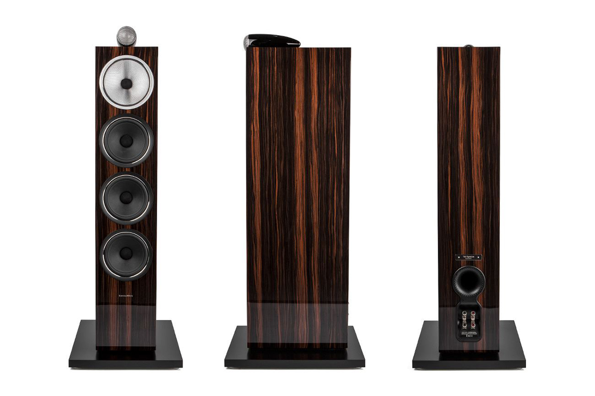

왼쪽부터 B&W 705 Signature, 702 Signature, 702 S2 스피커
이번 700 시리즈는 북셀프 타입인 705 시그니처와 플로어스탠딩 타입인 702 시그니처 등 단 두 종류만 출시되었다. 그리고 이번에 만난 모델은 700 시리즈 최상위 모델 702의 시그니처 버전이다. 우선 기존 702 S2와 비교해보면 스피커의 크기와 유닛 그리고 단자 등은 동일하다. 게다가 스펙 시트에서 보이는 수치에서도 완벽히 동일하다. 겉으로 보기에 다른 건 오직 캐비닛 마감뿐이다.

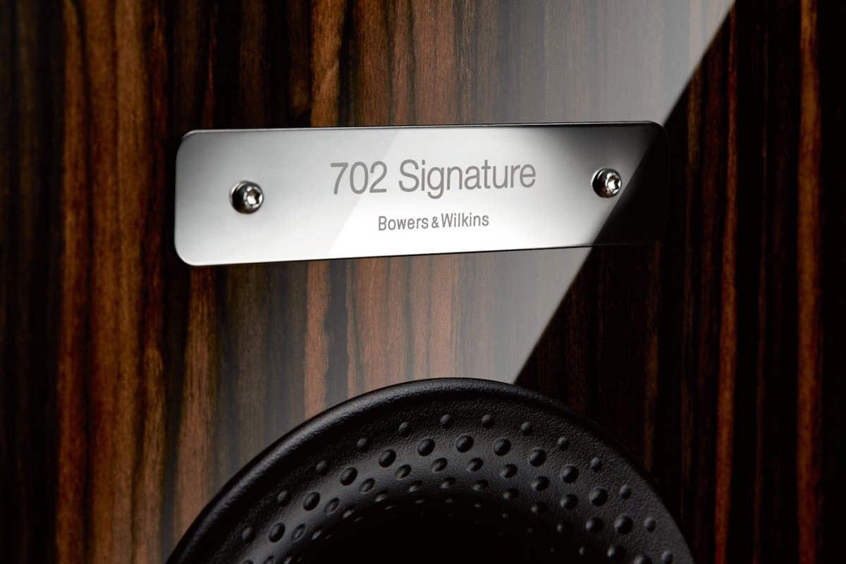

우선 캐비닛은 ‘Datuk Gloss’라는 에보니 색상 마감이 기존 버전보다 훨씬 고급스럽고 이국적인 분위기를 풍긴다. 이는 이탈리아의 목재 전문 공급 업체인 ALpi로부터 공급받아 제작한 것이라고 한다. 겉으로 보기엔 간단해 보이지만 이 반짝이는 에보니 마감은 총 아홉 겹의 코팅을 통해 만들어진 결과다. 양쪽 무늬가 완벽히 동일하진 않지만 직접 보면 매우 자연스럽게 어울리며 천연의 느낌을 자아낸다. 트위터 및 하단의 넓적한 별도의 사각 받침대까지 포함할 경우 높이가 1087mm 정도로 꽤 늘씬한 비율의 캐비닛은 언제 봐도 질리지 않는다. 기존 702 S2와 달리 후면을 보면 포트 상단에 702 시그니처 이름을 각인한 은색 플레이트를 붙여 놓았다.

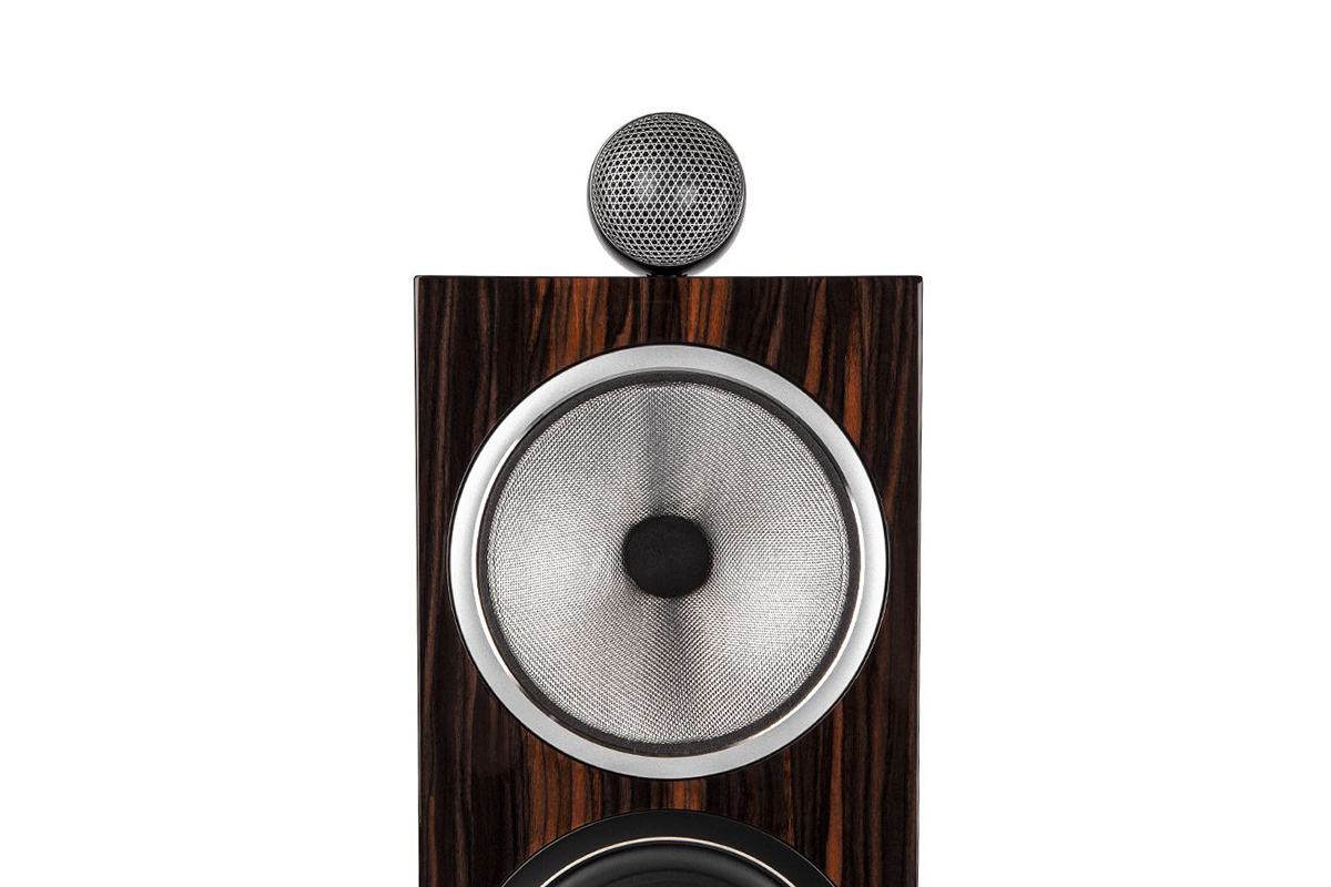

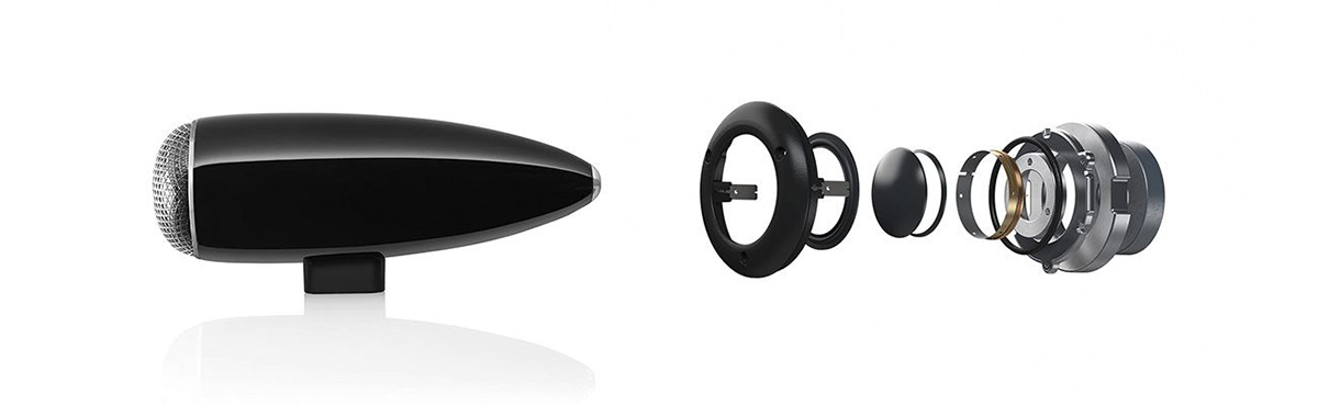

Carbon Dome tweeter
유닛을 살펴보면 거의 800 다이아몬드 D3의 마이너 체인지라고 해야 할 정도로 많은 부분 닮았다. 트위터는 알루미늄 더블 돔 트위터를 사용한 600 시리즈보다는 800 시리즈의 다이아몬드에 더 가까운 성능을 보인다. 앞부분은 30마이크론 알루미늄 돔을 채용하되 PVD 방식으로 카본을 코팅해 강성을 높이고 있다. 더불어 진동판 외곽에 300마이크로 구경의 카본 링을 둘러 트위터의 내부와 단단히 결속시킨 구조다. 이처럼 카본의 적극적인 활용으로 강성을 확보하고 왜곡을 최대한 억제하고 있는데 이런 설계를 통해 첫 번째 공진 주파수를 가청 대역 훨씬 밖인 47kHz까지 밀어냈다. 더불어 이 트위터를 솔리드 알루미늄 바디에 넣어 고역 이하 대역과 분리함으로써 대역 간 중첩이나 진동 전이로부터 자유롭게 했다.

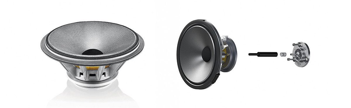

Continuum cone midrange driver
Aerofoil Profile bass
미드레인지 또한 800 다이아몬드 시리즈에서 선보이며 드라마틱한 음질 상승을 이끌었던 컨티늄을 진동판을 발견할 수 있다. 이는 800 다이아몬드 D3로의 세대교체 중 가장 중요한 변곡점을 마련한 요소로서 케블라 이후 약 8년여간의 연구, 개발로 탄생한 진동판이다. 급격한 공진으로부터 자유롭게 선택되고 고안된 컨티늄 미드레인지는 702 시그니처에서도 사운드에 많은 지분을 차지한다. 미드레인지 이하는 검은 에어로포일 프로파일 우퍼 세 발이 이어진다. 6.5인치 구경으로 후방에 포트를 마련해 저음 반사형으로 설계해 저역은 상당히 쉽게 터져 나오므로 앰프에 대한 부담은 상당히 적은 편이다.
