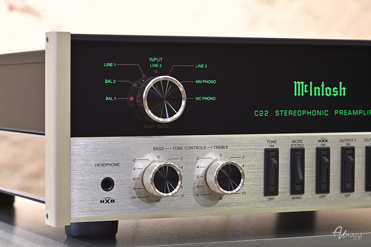

하지만 총 70대만 생산된 이후 이 제품들은 순식간에 사라졌다. 그리고 여러 매킨토시 팬들은 이들의 다음 행보를 기다렸다. 기다림은 대단히 반가운 선물로 되돌아왔다. 바로 C22의 창립 70주년 기념작인 C22의 다섯 번째 버전을 출시한 것. C22 Mk V 는 C70을 대체하는 한편 C22의 오리지널 디자인을 거의 그대로 살려내고 있다. 일단 외관상 중앙을 가로질러 알루미늄 섀시가 위치하며 상단엔 검은색의 복고풍 글라스 패널에 은은한 녹색 매킨토시 로고가 반짝이고 있다. 좀 더 윗 세대 매킨토시를 추억했던 사람들에게 이만큼 아름다운 디자인은 없을 듯하다.
더불어 모든 버튼과 노브 등 조작 버튼 또한 그 옛날의 C22을 연상시키기에 충분하다. 모든 것이 리모트 앱이나 터치식 패널 또는 심플한 미니멀 인터페이스로 바뀌어가고 있는 요즘 오히려 이런 아날로그 디자인은 이색적이다. 노브의 경우 로터리 방식을 그리고 로커 스위치를 되살려냈다. 기기를 다루는 걸 좋아하는 사람들에겐 간만에 ‘손맛’을 제대로 느낄 수 있는 버튼과 노브로 가득하다. 더불어 상단으로 시선을 옮기면 큼지막한 글라스 패널을 마련해 내부의 진공관을 들여다볼 수 있다. 이 또한 매킨토시의 상징적 색상인 녹색 LED를 채용해 늦은 밤 은은한 색상이 시스템 주위를 감돌게 만들었다. 때로 이런 디자인은 촌스럽게 보일만도 하지만 C22 Mk V는 절묘하게 아름답게 마무리했다.
하지만 이런 모습이 단지 과거의 향수를 자극하기 위한 방편으로 완성된 것은 아니다. 실제 음악 감상시 필요한 여러 기능들을 복합적으로 구현하고 최대한 사용하기 편리하면서 손맛을 살릴 수 있도록 고안된 것들이다. 일단 상단엔 입력단을 선택할 수 있는 셀렉터가 위치하고 잇으며 우측으로는 볼륨단이 마련되어 있다. 볼륨단은 채널 밸런스 조정까지 겸하고 있는 모습.
하단으로 시선을 옮기면 상단처럼 거의 완벽한 좌/우 대칭 디자인을 취하고 있다. 좌측의 두 개 노브는 현대 하이파이 오디오에선 상당 부분 사라졌던 톤 컨트롤 기능을 담당한다. 일단 저역의 경우 중앙의 디폴트 세팅에서부터 최대 10dB까지 감쇄시키거나 부스트 시킬 수 있다. 한편 고역 같은 경우도 동일하게 10dB까지 증강시키거나 감쇄가 가능하다. 음악에 따라 조금씩 다른 토널 밸런스를 만들어 감상할 수 있는 것. 레코딩에 따른 취향의 편차가 각 개인마다 존재하므로 꽤 유용하다.
중앙엔 톤 컨트롤 ON/OFF 및 모노/스테레오 모드 전환 스위치가 등장하며 출력 또한 두 조를 각각 ON/OFF 시킬 수 있다. 바이앰핑을 한다면 꽤 유용하다. 중앙엔 HXD라는, 매킨토시 유저가 아니라면 생소한 스위치가 있는데 이는 헤드폰단 에 적용되는 일종의 음장 효과를 담당한다. 마치 라우드 스피커를 사용해서 음악을 들을 때의 음장감을 헤드폰 출력단에 적용하는 용도인데 헤드폰 유저들까지 안배한 매킨토시의 친절함이 배어나온다.
사실 C22의 연원을 따져 올라가면, 모노 시대와 스테레오의 전환점 그리고 엘피와 시디, 음원의 시대를 모두 거친 역전 노장이라는 말이 떠오른다. C22 Mk V에서도 그 흔적이 역력한데 다름 아닌 포노단 설계다. 매킨토시의 여러 제품군에 탑재된 포노단은 경험상 웬만한 일체형 포노앰프를 불필요하게 만드는데 C22 Mk V의 포노단은 충실하다. MM과 MC에 대해 별도의 노브를 통해 커패시턴스와 로딩 임피던스 조절을 가능하게 만들었다. 커패시턴스의 경우 총 일곱 가지 그리고 로딩 임피던스는 총 일곱 가지 조정 기능을 마련해놓았다. 더불어 후면에도 MM/MC에 대해 별도의 입력단을 마련해놓아 동시에 두 조의 카트리지를 운용할 수 있게끔 설계했다. 아날로그 마니아들에겐 반길만한 포노단이다.
