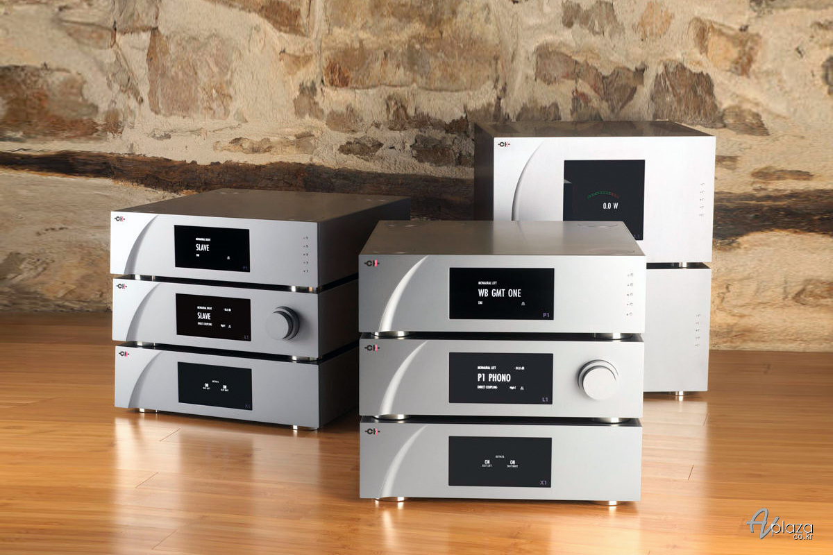

값비싼 가격만큼이나 세계 최고가 아니면 만들지 않는 스위스 하이엔드 오디오에서 CH 프리시전은 거의 융단폭격을 가하듯 신제품을 쏟아냈다. 그리고 한결같이 기존 하이엔드 오디오의 선입견을 깨트리는 제품들을 선보였다. L1 프리앰프와 M1.1 파워앰프, A1 파워앰프 및 T1 레퍼런스 클럭 시스템 등이 그것이다. 게다가 파워앰프는 물론 L1 프리앰프, C1 DAC 등의 제품들까지 모노로 구성할 수 있는 가능성을 제시했다.
CH Precision 1 Series
하이엔드 시스템의 끝을 추구하겠다는 것. 절대적인 이상을 추구하겠다는 의지가 제품 여기저기에서 비춰졌다. X1이라는 독립 전원부의 존재는 그들의 이상이 끝 간 데 없이 높다는 걸 방증했다. 약 2년 전 C1 모노 DAC 및 X1 전원부 그리고 T1 클럭과 L1 모노, M1.1 모노 등을 합체해 총 10대가 넘는 CH 프리시전 시스템을 리뷰하면서 그 실체를 엿보았다. 당시 디지털 소스 기기만 총 8대를 동원해 셋업한 풀 CH 프리시전 사운드는 실로 놀라웠다.

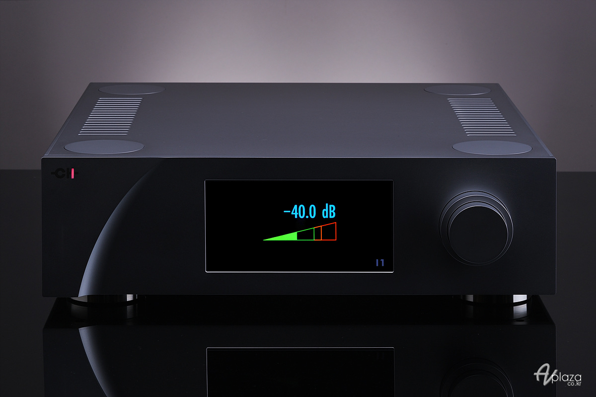

단 하나의 인티앰프 I1
그러나 마치 꿈에서나 볼 수 있을법한 기기를 만들던 CH 프리시전이 현실에서 접할 수 있을 법한 모델을 하나 출시했다. 다름 아닌 인티앰프다. 초하이엔드 기기만 만들던 CH 프리시전이 인티앰프라니, 믿을 수 없어 눈을 씻고 다시 확인했지만 확실히 인티앰프의 모습이다. 후면에 마련된 입/출력단과 스피커 출력단이 인티앰프라는 정체성을 명료하게 확인시켜주고 있었다. 그러나 역시 꼼꼼히 확인해보니 단순한 인티앰프는 아니었다. 내가 처음 본 것은 마치 거대한 미로 속으로 들어가는 초입의 심플한 입구 풍경 같은 것이었다.
CH Precision I1

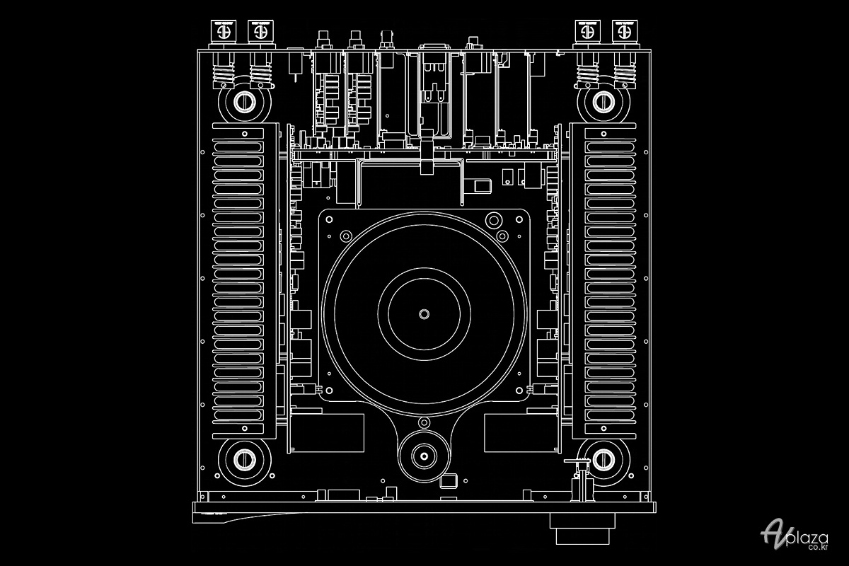

우선 I1은 8Ω 기준 채널당 100W 출력을 갖는다. 내부를 보면 중앙에 출력을 완전히 커버하고도 한참 남을 만큼 커다란 트랜스포머가 위치해 있다. 총 1000VA 용량으로 앰프 무게의 대부분을 차지한다. 더불어 좌/우로 100,000uF 용량의 캐패시터 뱅크를 마련해 충분한 정전용량을 저장할 수 있는, 일종의 저수지를 건설해 놓고 있는 모습이다. 양 쪽으로는 트랜지스터 등을 포함한 증폭단을 설계해 놓은 모습으로 전체적인 구조만 보면 전통적인 인티앰프나 파워앰프의 설계다.
실제로 I1의 앰프 부문 설계와 소자는 CH 프리시전의 A1 파워앰프와 거의 동일하다. 전원부 용량과 출력단 일부 외엔 출력도 동일하다. 지금은 A1.5 파워앰프가 나왔지만 사실 이런 설계는 자사 제품들 사이에 팀킬이 될 수도 있는 형국이었다. 그만큼 I1은 CH 프리시전이 가볍게 설계해 출시한 것이 아니며 CH 프리시전 사용자를 늘리기 위해 자사의 고급 기술을 대거 투입한 승부수였다. 참고로 앰프 증폭단에 CH 프리시전은 피드백을 조정 가능하게 만드는데 글로벌 피드백과 로컬 피드백으로 나눠진다. 이 부분에서도 인티앰프라고 해서 삭제하지 않고 상위 모델과 동일하게 적용해 놓고 있다.
CH Precision I1 내부

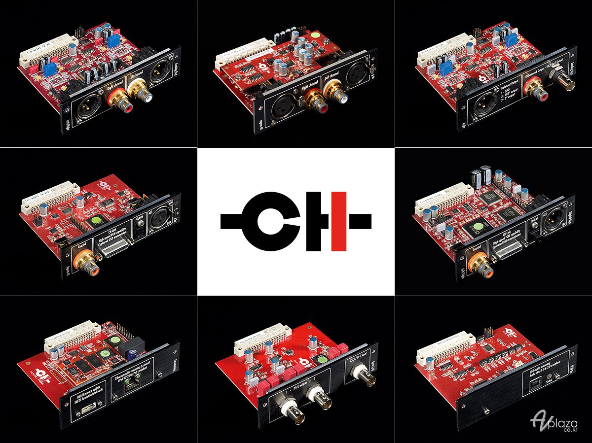

앰프 부분만 볼 때 I1은 하위 그레이드로 디자인한 제품이 아니다. 다시 말해 소자와 기술은 상위 모델과 동일하게 적용하되 그 규모만 축소한 모델이다. 디지털 파트를 살펴보면서 이런 심증은 확신으로 바뀌었다. 기본적으로 이 앰프는 엄청난 옵션들로 가득하다. 기본 옵션이 아니라 별로도 구입해서 장착해야 하는 구조. 바로 다질(Dartzeel) 등 여러 하이엔드 오디오 메이커들이 선보이는 모듈방식 설계다.
일단 별도로 장착 가능한 옵션은 USB 입력단으로 비동기식으로 설계된 것이다. PCM 24bit/384kHz, DSD는 DSD128(DSD 5.6MHz)까지 지원한다. 또 하나는 이더넷 입력단으로 네트워크 스트리밍을 위한 보드를 따로 판매하고 있다. PCM 24bit/192kHz, DSD256(11.2MHz)까지 지원하는 고성능 스트리밍 보드다. I1 기본 모델에 이더넷 입력단이 설치되어 있어 스트리밍 앰프로 생각할지 모르는데 이는 앱으로 앰프의 셋업, 조작 등을 지원하기 위한 것이다. 만일 스트리밍 옵션을 장착하고 싶다면 이 모듈을 빼고 스트리밍 보드를 장착할 수 있다.
CH Precision이 제공하는 다양한 옵션보드
RIAA 외에 데카(Decca), 컬럼비아(Columbia) 등 RIAA 포노 EQ 기준이 정립되기 이전 모노 LP의 다양한 커브를 지원하는 포노앰프도 별도로 장착 가능하다. 중요한건 MC 전용으로서 바쿤(Bakoon) 등 일부 하이엔드 포노앰프가 추구하는 전류 증폭 설계라는 사실. 로딩 임피던스 등의 조정이 필요 없으며 음질도 무척 뛰어나 LP를 자주 듣는다면 고려해 볼 만하다.

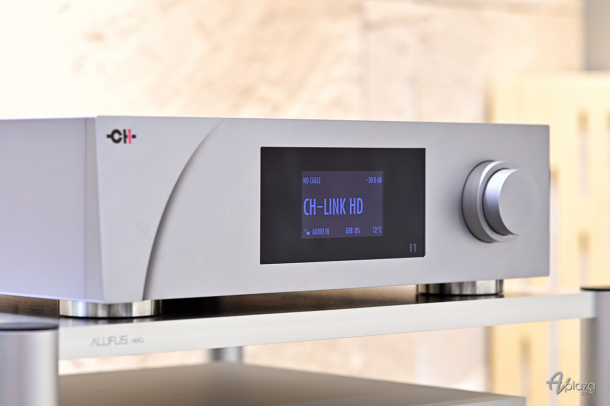

하지만 이들 옵션은 추가 구매해야 하는 옵션일 뿐이다. 그렇다면 기본 장착된 옵션은 뭐가 있다는 것인가? 점점 의혹만 일어난다. 하지만 기본적으로 디지털의 다양한 활용도 이전에 그 기반이 되는 그릇, 즉 DAC 보드가 기본 장착되어 있다. 이 디지털 모드는 C1에서 C1 HD로 진화한 CH 프리시전의 간판 DAC 회로를 축소해서 만든 것이다. C1 HD 사운드를 규정하는 독보적인 FPGA를 활용하고 있는 모습이다. 기본 입력은 AES/EBU 및 S/PDIF 동축과 TosLink 광 입력 그리고 같은 CH 프리시전 기기와 연결할 경우 가장 이상적인 CH-Link HD를 지원하고 있다. 만일 D1 SACD 트랜스포트나 T1 클럭을 연결하면 그 성능과 기능을 극대화할 수 있다.

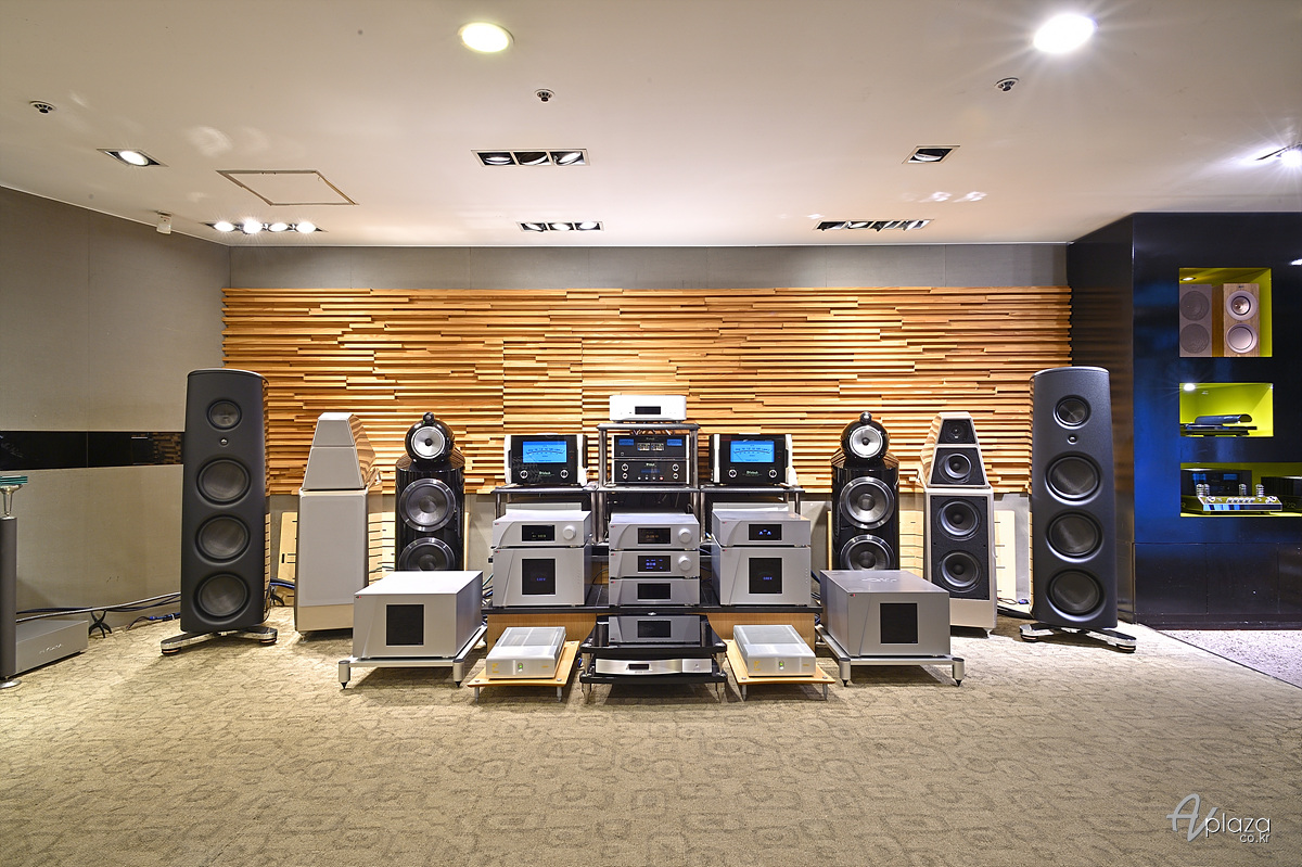

이번 테스트에선 CH I1 인티앰프의 오직 앰프로서의 성능에 초점을 맞추어 진행했다. 따라서 소스기기는 C1 HD를 사용했고 여기에 X1 전원부를 꾸려 사용했다. C1 HD 경우에는 이더넷 스트리밍 HD 옵션 보드가 장착되어 있어 평소 자주 듣는 익숙한 음원을 룬 코어에 저장해 들어볼 수 있었다. 스트리밍 HD 보드는 룬(Roon)에 대응하기 때문에 룬을 통해 재생할 수 있었다. 참고로 스피커는 B&W 800 D3 그리고 매지코 M2(Magico M2) 등을 사용했음을 밝힌다.
CH Precision I1 리뷰를 진행한 AV 플라자 시연실
