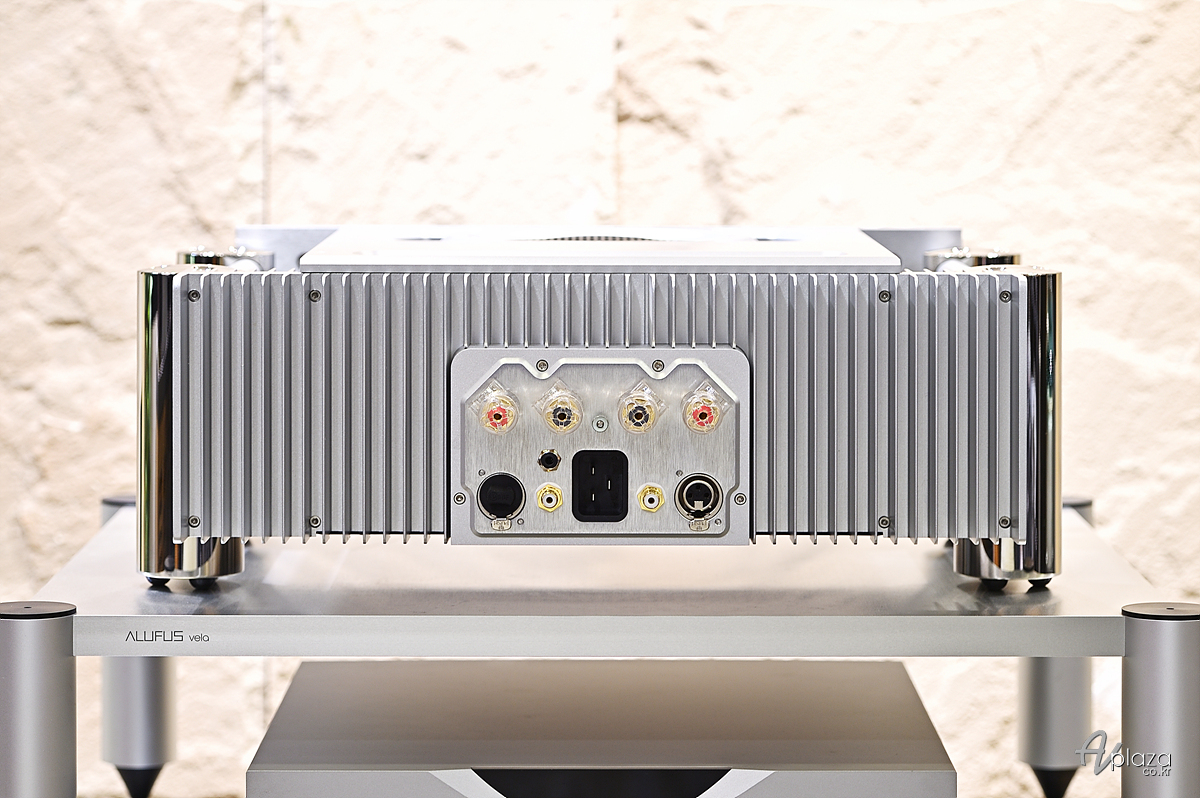

울티마3는 플래그십 울티마와 울티마2를 잇는 본격 모노블럭 파워앰프며 이 모델 하위 모델은 모두 스테레오 파워앰프 형태다. 따라서 모노블럭 중에선 막내지만 울티마 라인업의 레퍼런스 모델 중 하나라고 할 수 있다. XLR 입력 및 RCA 입력단을 마련해 놓고 있으며 좌/우 채널에 대응하는 각각 한 쌍의 출력 바인딩포스트를 마련해 놓고 있는 모습. 따라서 바이와이어링에 대응 가능하다.
