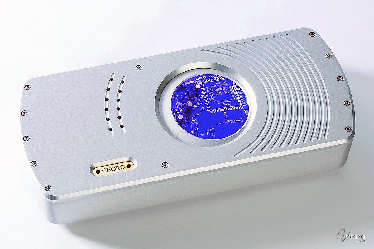

영국의 코드 일렉트로닉스는 1980년대 이후 세계에서 그 응답속도가 가장 빠르고 정교한 앰프를 만드는 메이커다. 개인적인 경험으로 코드 일렉트로닉스 제품을 처음 접했을 당시의 충격은 지금도 생생하다. 시작은 앰프가 아니라 DAC였다. 전설의 서막은 DAC64로서 디지털 설계 전문가 롭 와츠(Rob Watts)가 하이엔드 디지털 소스기기 분야에서 1장 1막을 열어젖힌 사건이었다. 시간축 정밀도를 WTA 라는 디지털 알고리즘으로 만들어 FPGA에 탑재하면서 시간축 정확도를 인간의 인지 한계에 버금가도록 끌어올린 연구의 첫 번째 결과물이 바로 DAC64였다.
Chord Electronics DAC64
