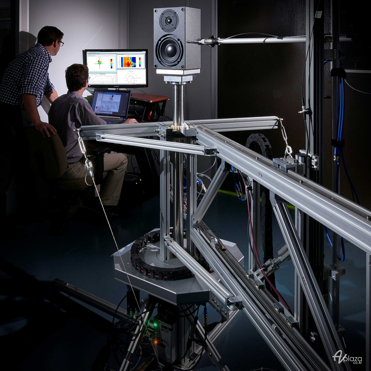

클리펠 니어 필드 스캐너(Klippel Near Field Scanner System)

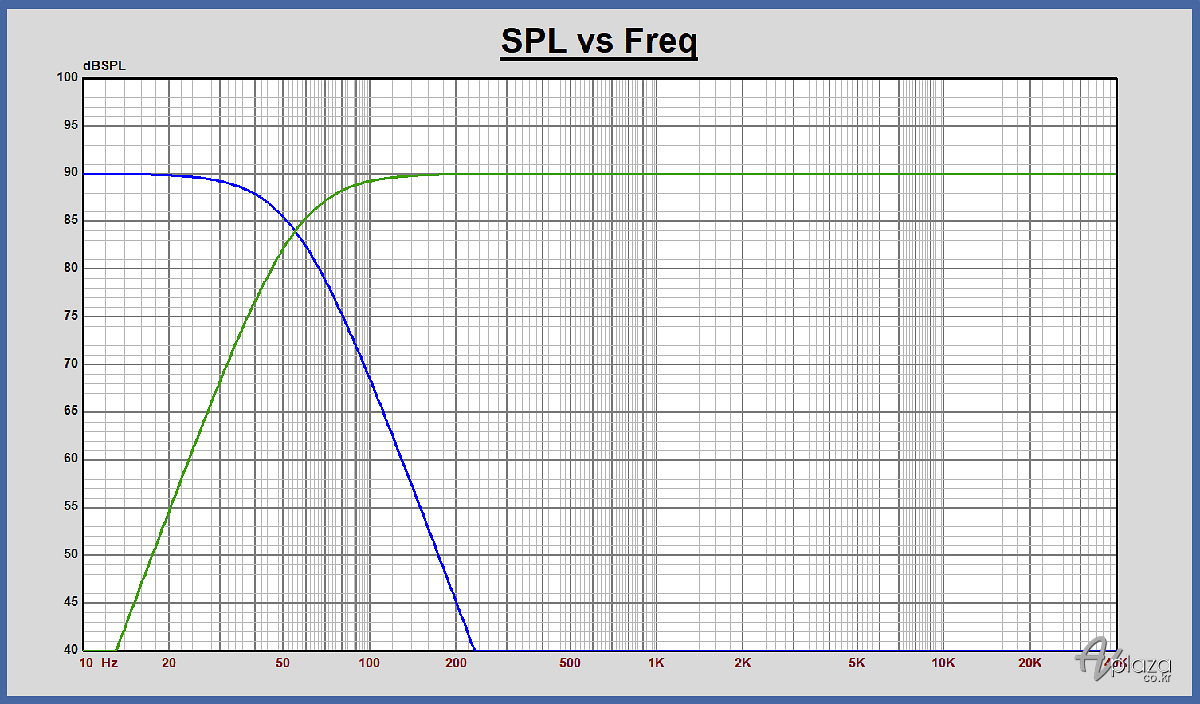

MXO 액티브 크로스오버 Hi & Low Pass 출력
일단 이 크로스오버는 그 주파수를 120Hz에서 가르고 있다. 80Hz에서 160Hz를 저역 중에서도 높은 저역으로 규정하고 있으므로 120Hz는 높은 저역이다. 그리고 필터를 링크비츠 라일리(Linkwitz-Riley)를 사용, 옥타브 당 24dB 슬로프로 설계되어 있다. 그렇다. 이 스피커는 높은 저역 이하 대역을 별도의 파워앰프로 제어 가능하도록 만든 것이다. 이 대역이 전체 대역 중 가장 제어가 힘들기 때문에 별도의 파워앰프가 제동하도록 할애해주고 나머지 대역은 별도의 파워앰프를 매칭할 수 있도록 배려(?)한 것이다.
