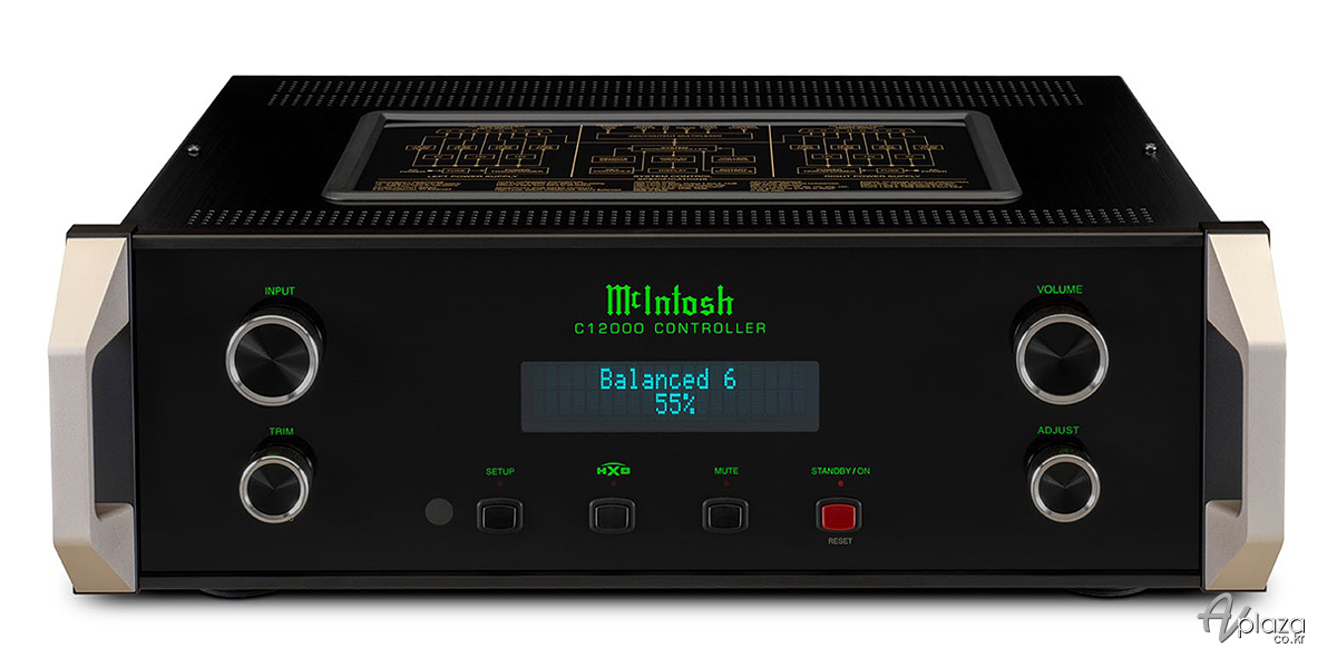

McIntosh C12000
C12000은 C12000 컨트롤러 모듈과 C12000 프리앰프 모듈로 구성됩니다. 모든 전원제어, 데이터 포트 및 외부제어 연결은 C12000 컨트롤러에 있습니다. 이중 절연 전원공급장치는 좌우측 채널을 구동하고 이중 마이크로프로세서는 제어 시스템에 견고함을 제공합니다. C12000 프리앰프 부에는 오디오 연결과 회로가 있습니다. 각각의 내부에서 좌우측 채널은 전기적, 기계적으로 분리되어 진정한 듀얼모노 작동을 가능하게 하여 궁극의 스테레오 분리도와 순수한 음질을 제공합니다.
매킨토시 C12000 컨트롤러 부
두 장치는 외부 노이즈가 오디오 신호에 영향을 주는 것을 방지하기 위해 차폐된 한 쌍의 특수 설계된 고성능 엄빌리컬 케이블을 통해 연결합니다. 독립적인 두개의 장치지만 케이블을 통해 연결하면 하나의 제품으로 작동하며 제공되는 리모컨 또는 C12000 컨트롤러 전면 패널에서 쉽게 제어하도 작동할 수 있습니다.
