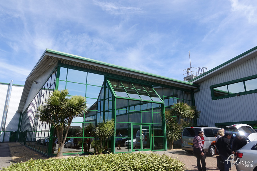

수천평 규모로 지금까지 방문한 어떠한 공장보다 큰 규모에 감탄부터 나오는 B&W 본사 건물 입니다.

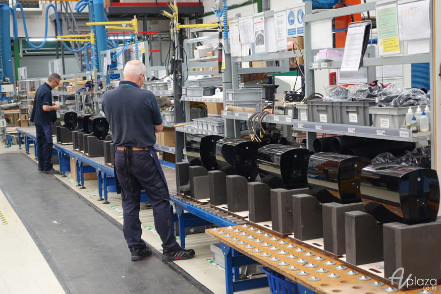

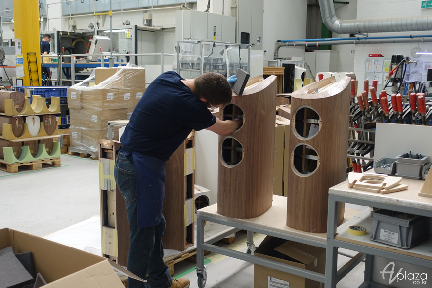

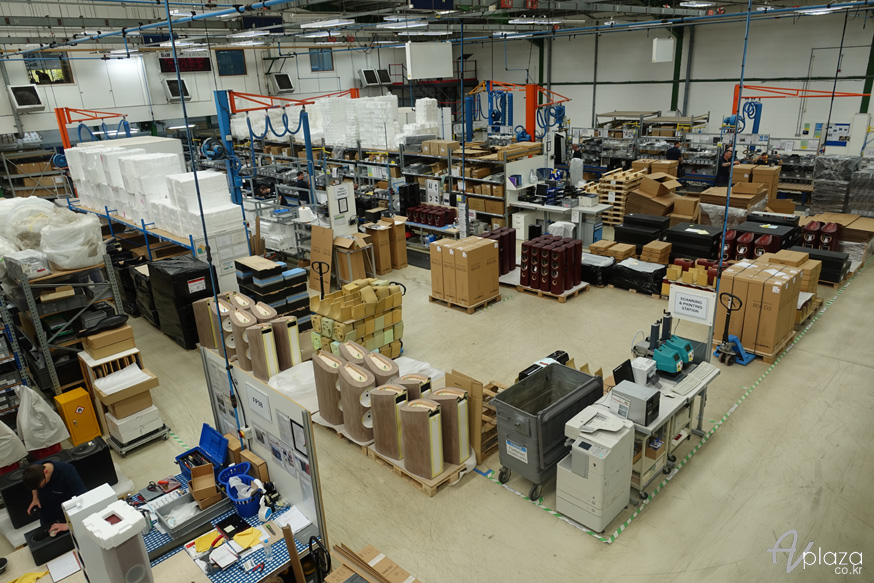

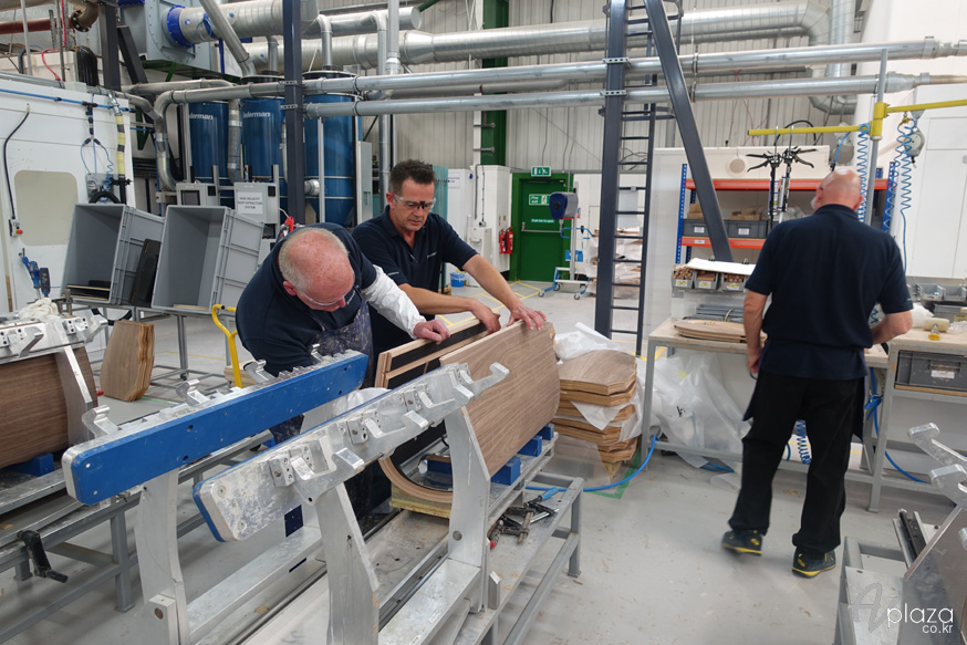

B&W 공장 내부중 조립라인 모습입니다. 목공라인, 도색라인, 조립라인, 유닛생산라인 등 다양한 구역으로 구분되어 있습니다.

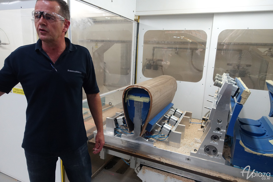

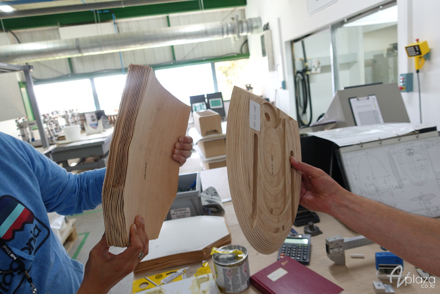

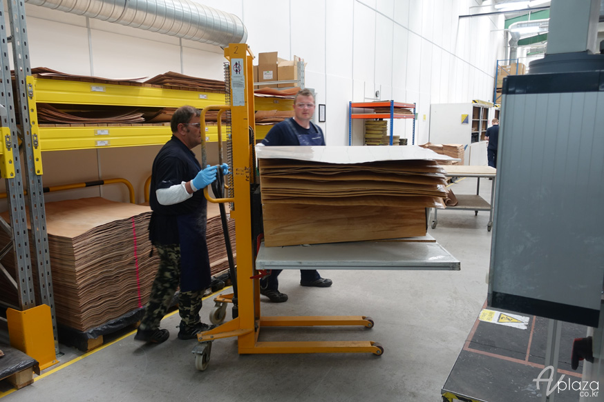

B&W 800 D3 인클로저 생산되는 모습으로 20겹의 원목을 겸쳐 강력한 압력으로 라운딩된 인클로저를 생산합니다.
강력한 압력으로 20겹의 원목을 하나의 라운딩된 인클로저로 만드는 작업 입니다.
인클로저 프래싱 작업 및 CNC 를 이용하여 인클로저를 가공하는 모습입니다.
20겹의 원목을 압착된 부품을 CNC 작업을 거치면 하나의 인클로저 부품이 됩니다.
803 D3의 인클로저 CNC 작접에 들어가기전 모습입니다.

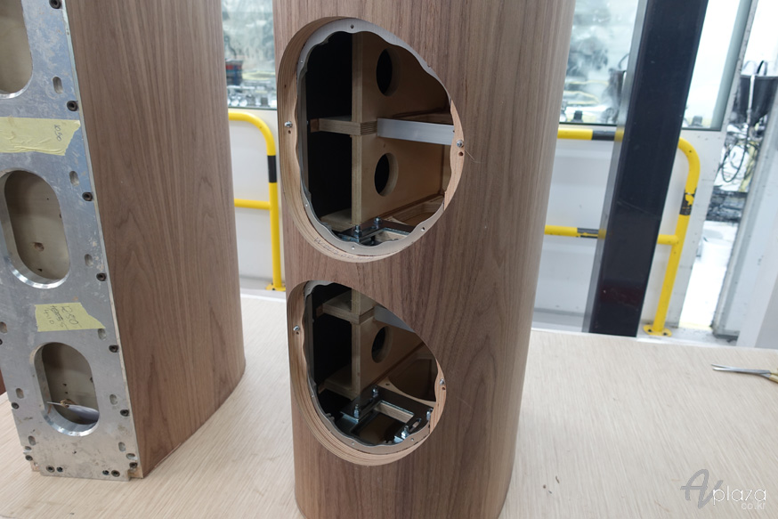

인클로저 기본 가공이 끝이나면 다음 스피커 내부 메트릭스 작업장으로 이동합니다.
20겹을 겸친 단단한 인클로저의 강력한 힘을 이용하여 인클로저를 벌린뒤 알루미늄과 나무를 이용하여 내부 구조를 장착합니다.
내부 구조물이 작업된 필요한 보강 작업이 이루어지고 있습니다.
내부 구조 작업이 완료된 모습으로 알루미늄과 우드로 메트릭스 구조가 장착된 모습입니다.

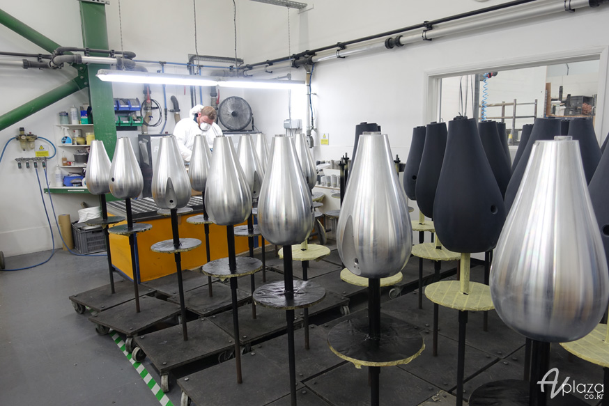

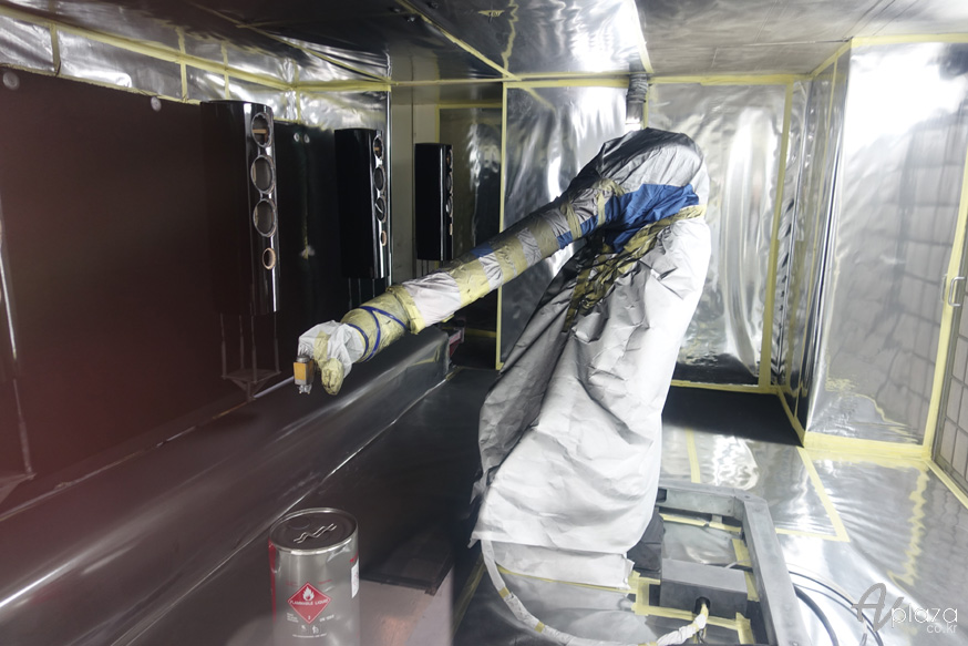

다음은 도색 작업으로 B&W 에서 가장 신경 쓰는 부분으로 로봇을 이용하여 작업됩니다.
총 8번을 도색 및 건조작업을 반복하며 매우 견고하고 아름다운 마감을 하며 총 2~3주의 시간이 필요한 작업입니다.
자동 도색 건조 작업 모습과 수작업으로 도색 되는 작업 모습입니다.
800시리즈의 미드레인지가 장착되는 부분으로 알루미늄을 가공하여 수공으로 도색작업이 진행됩니다.
도색 작업후 건조 그리고 가공 및 광택 작업을 계속 반복됩니다.
수공으로 진행되는 공택작업으로 8번의 도색후 전문가들이 직접 광택작업이 진행됩니다.

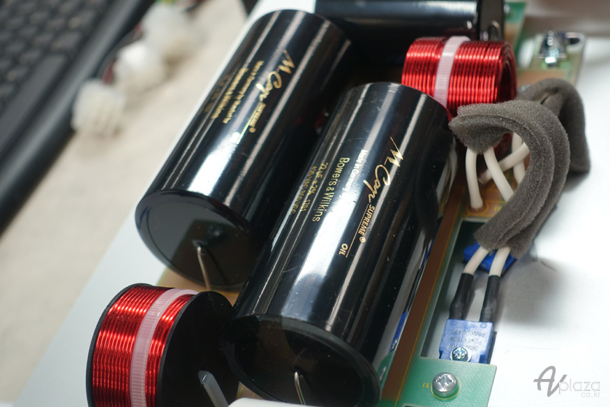

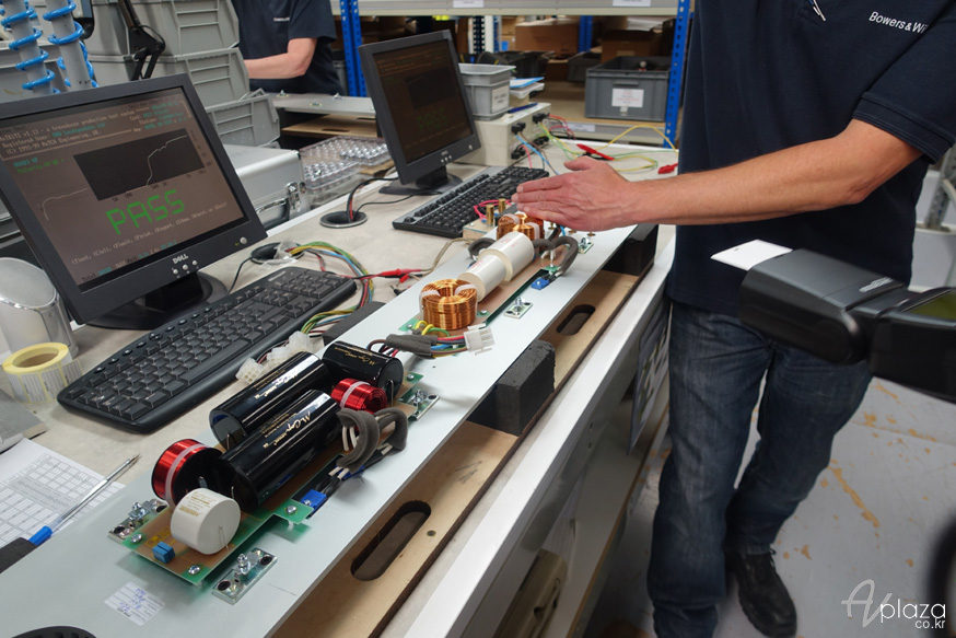

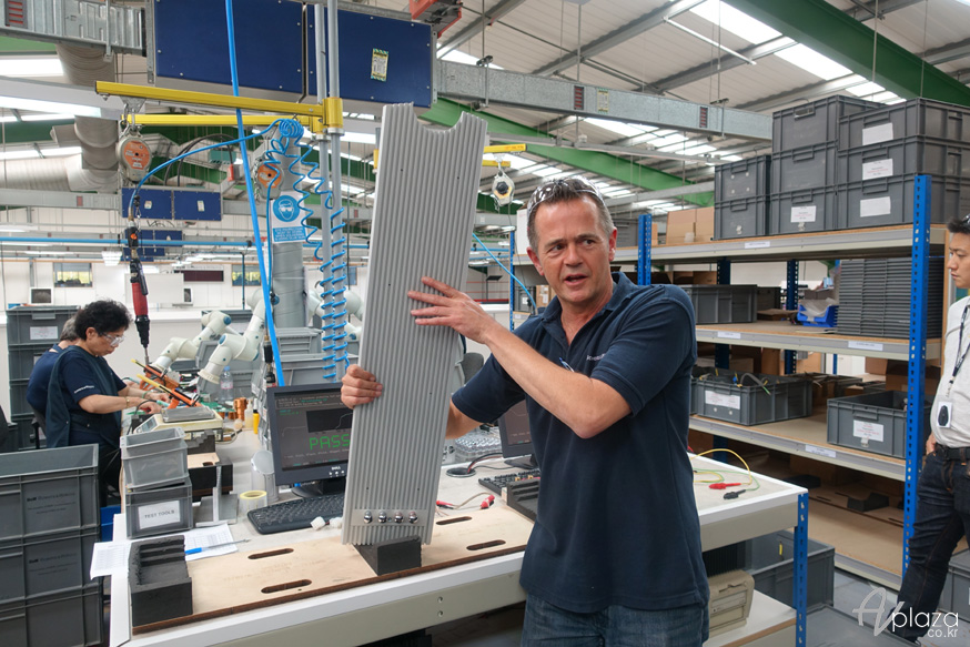

800 시리즈 후면 알루미늄 패널입니다. 알루미늄패널은 진동을 최소로 하며, 패널안쪽에는 크로스오버 네트워크가 장착됩니다.
후면패널 안쪽에 네트워크 가 장착되어 있는 모습입니다.
B&W에서 특주한 최고급 문도로프 케페시터 및 코일이 작업되어 있는 모습입니다.

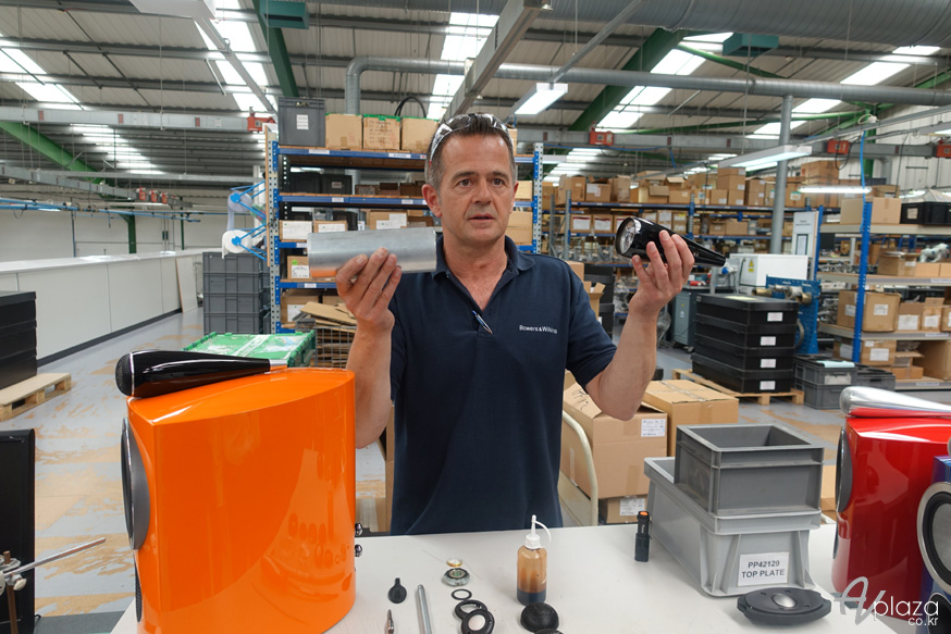

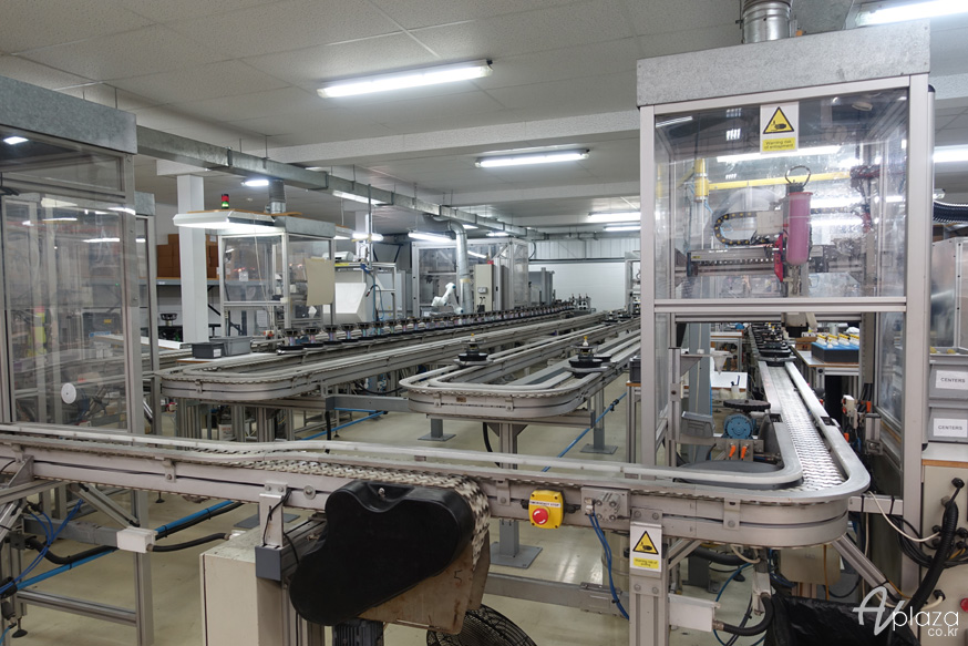

기존 케블라보다 10배 이상 단단한 컨티늄 콘 유닛을 이용한 미드레인지 생산 공정 입니다.

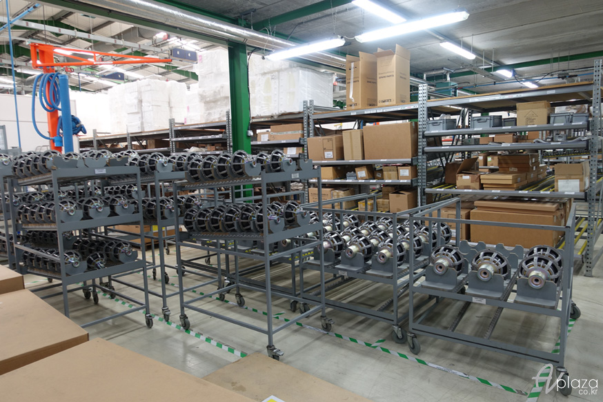

미드레인지 및 우퍼 유닛은 자동공정으로 생산되고 있습니다.
B&W 800 D3 스피커에 장착되는 12인치 우퍼 유닛이 생산된 모습입니다.
모든 공정의 마무리인 조립 라인으로 인크롤저, 네트워크, 유닛의 장착 및 테스트까지 이루어지는 곳 입니다.

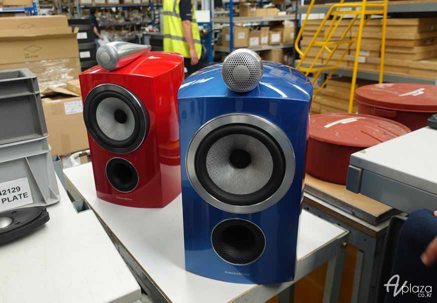

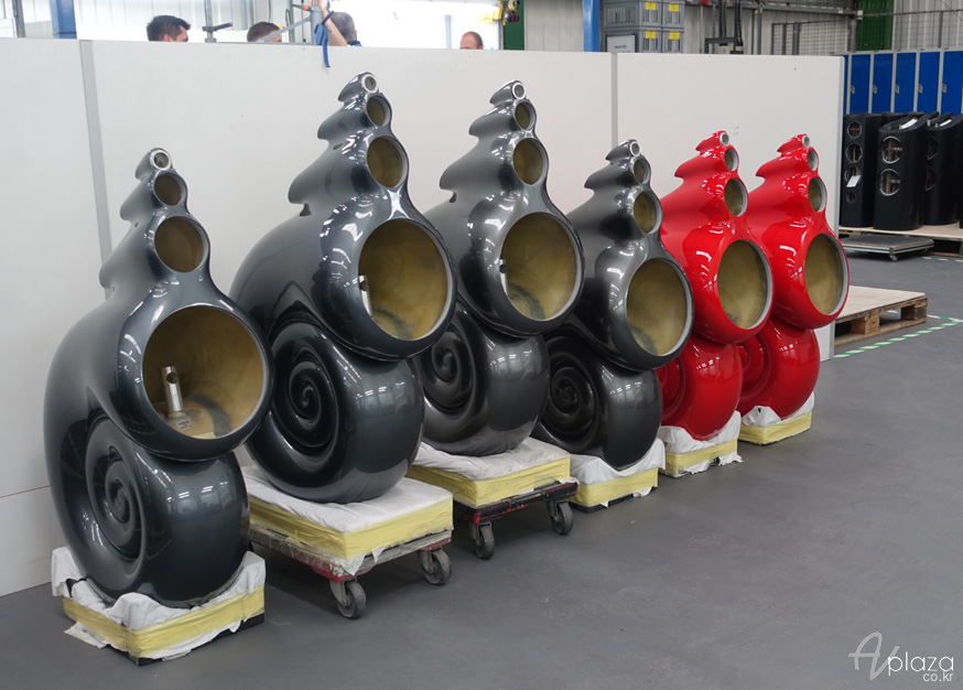

공장 담당자분이 오늘 공개해주신 특별한 색상 입니다. 맥라렌 오랜지색상, 및 페라리 래드, BMW 블루 입니다.
특별한 인디비주얼 오더로 원하는 모든 색상을 생산 가능하다고 합니다.
블랙, 화이트, 로즈넛이 싫으신분에게는 특별한 색상 주문이 가능합니다. 단 가격은 좀 비싸다고 합니다.

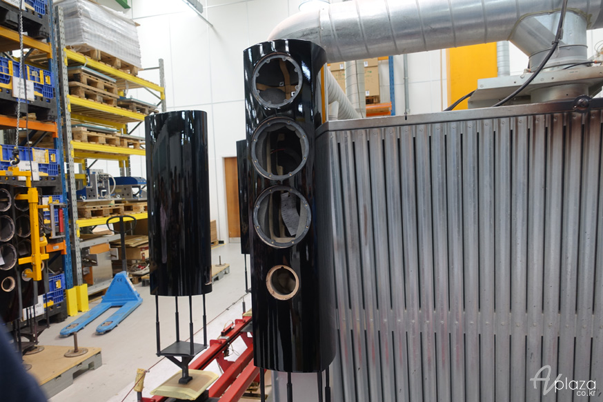

도색이 완료되고 조립준비중인 B&W 노틸러스 스피커 입니다.

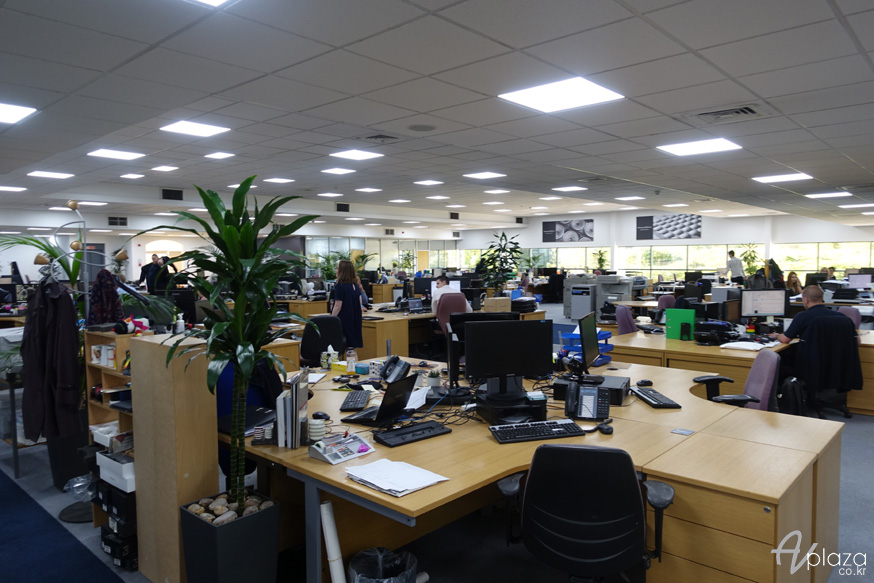

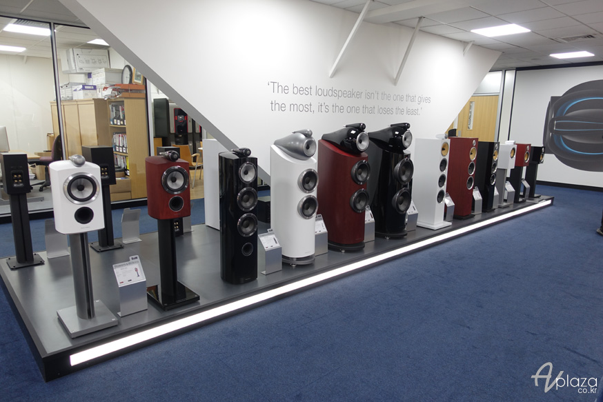

공장 내부 사무실입니다. R&D 센터는 별도로 있기에 여기는 해외 영업 및 공장 관리용 사무실 입니다.
사무실 내부에 전시되어 있는 B&W 전 라인업 스피커 들입니다.
