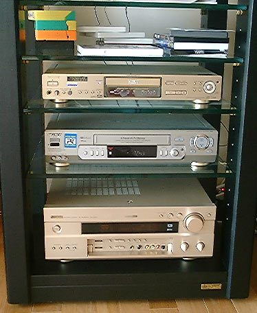

AMP : YAMAHA RX-V800
DVDP : SONY 745D

연결은 DVDP에서 엠프로는 광케이블로 하고 TV쪽으로 영상은 콤포지트로 다이렉트연결하였습니다. 비디오는 아나로그 음성과 영상단자를 엠프로 연결하고 엠프에서 모니터 아웃을 TV쪽으로 연결하여 OSD(On Screen Display)를 사용할 수 있도록 하고 TV시청시나 비디오도 엠프를 사용할 수 있도록 연결하였습니다.

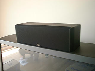

센터스피커의 설치는 TV위에 놓았습니다. SONY 프로젝션티비위에 디자인적으로는 어울리는 모습입니다. 프로젝션티비의 공진이 염려되기는 하지만 청취위치에서는 그다지 심각하게 공진이 느껴지는 않으나 음상이 약간 불안한 느낌을 받는 듯 하나 별다른 대안이 사실 없다는 생각입니다. 2살박이 아드님과 5살의 따님이 프로젝션티비 밑에 두는 것을 가만두지 않을 테니 말입니다.

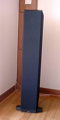

늘씬하구 멋져보이는 VR-950의 모습입니다. 사진이 약간 삐딱하니 찍였습니다만 VR시리즈의 약간 막내격이지만 소리의 위용은 AV에 상당히 잘 맞는 약간은 거친 듯 터프하면서 쭉~! 하니 뻣는 고역과 두툼한 중역으로 힘이 느껴지면서 공간의 형태가 상당히 큰 상황에서도 밀리지 않은 음의 포위감을 잘 표현하는 도전적인 음색은 보스톤적인 색깔이 그대로 잘 들어나는 느낌입니다. 디자인도 좀 특이하죠? ( 보스톤은 순대가 개인적으로는 가장 좋아하는 음향적인 성깔(?)을 가지고 있습니다.)
