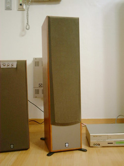

야마하 NS-200입니다. 야마하 NS시리즈 중에선 가장 가격대 성능비가 괜찮다고 생각이 되는 놈이지요. 야마하 스피커의 특징이라고 하면 과도응답특성이 좋다는 점이라고 할 수 있겠지요. 우퍼를 만저보면 상당히 빡빡합니다. 일반적인 HIFI지향적인 스피커에 비하여 상당히 유닛이 빡빡하다고 느껴집니다. 유닛이 야들야들할수록 응답속도는 빨라지고 소리도 상대적으로 섬세할 수 있는 장점이 있으나 AV에서 대음량 출력시에 소리가 찌그러지는 현상이 생깁니다. 또한 눈에는 보이지 않지만 유닛자체가 구겨지는 현상도 간혹 생깁니다. 더불어 트위터 부분도 실크돔인데요. 실크돔의 장점이라고 하면 소리가 부드럽게 난다는 점인데 고역의 시원한 맛은 별로 안느껴지지요. 그러나 AV용으로 사용할 때 유의할 점이라고 하는 부분이 고역에 대한 선입견입니다. 좀 시원하고 낭랑한 소리가 귀에 솔깃한 것은 사실입니다.
그러나 쉽게 판단하지 말아야 할부분이 고역의 튜닝이 고가기종이 아닌 경우에 청감상 처음엔 좋다가 장시간 시청시에 귀가 무지하게 피곤한 경우가 있습니다. 개개인 마다의 편차가 있지만 저같은 경우에도 당장은 판단이 잘 안되구요. 5-10분정도의 청취해야 판단이 되는데요. 느낌이 어떠냐면 귀를 너무 혹사시킨 느낌 같은거라고 할까요. 심한 경우에는 약간의 두통을 수반하는 경우도 있구요. 사실 현재의 야마하 스피커의 가격대가 높지 않은 편이고 AV적인 대응력만을 평가하더라도 상당히 훌륭하다고 생각이 됩니다. HIFI적으로 문제점은 앞서 이미 추측하셨겠지만 응답속도가 느리고 고역이 아무래도 HIFI적으로 듣기에는 무르다는 느낌이 있기는 합니다.
(개인적으로 좋아하는 스피커들이 보스턴이나 JBL같은 거라서 취향에 안맞는다고 할 수 있겠지요. 아주 형편없다는 것은 아닙니다.야마하 스피커 중에서 상못탄 스피커는 NS-150정도 말고는 없습니다.)

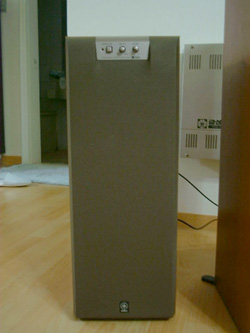

다들 아시는 야마하 서브우퍼 NS-160입니다. 유닛이 전방향으로 향하여 있는 스타일입니다. 이런 경우의 문제점은 설치시에 반대편 벽면에 수직하게 설치하지 않고 약간 틀어서 대각선으로 틀어주시는 것이 공진이 덜해 집니다.
다들 아시는 이야기지만 소리는 공기를 매질로 전달이 되는데요. 아무래도 유닛이 있는 쪽 방향으로 음압이 높기 마련이구요. 청취자 뒤쪽으로 정으로 반사되면 청감상 비교시청을 바로 하시더라도 공진을 상당부분 줄어드는 것을 느끼실 것입니다.
