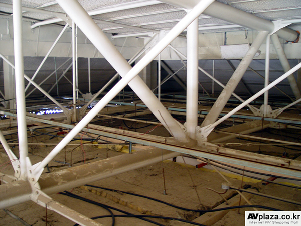

사무실 천정 위쪽에서 배선 작업중
일반적인 사무실은 가정과 달리 오히려 배선하기는 쉽습니다.
천정이 석고 보드로 되어 있는 경우가 많기 때문이지요.
이번 설치에서도 석고보드를 때내고 천정 위쪽 공간을 올라가 천천을 직접 타면서 배선작업을 하였습니다.
기본적으로 스피커 케이블과 전원선 영상RGB, 컴퍼넌트 , 컴퍼지트 등이 배선이 되었습니다.
천정으로 배선 할때 가장 위험안 점은 잘못하다 천정 석고 보다라도 잘못 누루면 깨저 버리기 때문에
상당한 정성과 시긴이 필요합니다.
또한 이번 설치에서 힘들었던점은 천전에 단열재로 석고보드 위쪽에 석면으로 작업 되어 있었기 때문에
그 석면 따고 천정으로 들어가는 것이 상당히 힘들었습니다.

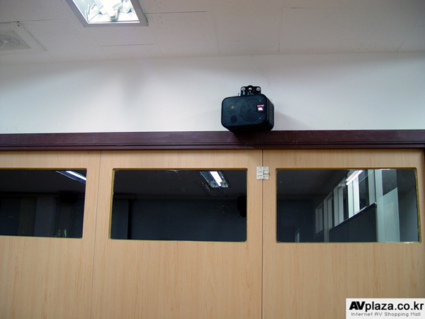

JBL 컨트롤1 스피커
JBL 컨트롤1 스피커와 전용 브라켓
메인 스피커및 리어, 센터 스피커로 사용된 JBL 컨트롤1X 입니다.
JBL의 가장 많이 팔리는 스피커중에 하나인 이 제품으로 저렴한 가격에 다기능으로 사용되고 있는 제품입니다.
스튜디오 모니터 용부터 야외, 강당, 카페, 홈시어터용으로 까지 컴팩트한 크기에 비해
상당한 성능을 가지고 있는 제품입니다.
컨트롤 시리즈중의 막내 모델이지만 20평 공간을 울려주기에 부족함이 었는 제품입니다.
이 제품로 단점이 있는 제품입니다.
하지만 가격을 상각한다면 이 가격이 이만한 대안이 없을 듯 합니다.
사용된 브라켓은 JBL 컨트롤1 전용 브라켓입니다.
브라켓가격은 저렴한 편은 아닙니다만 이 제품 말고는 컨트롤1은 벽면에 설치할수 있는 방법이 없습니다.

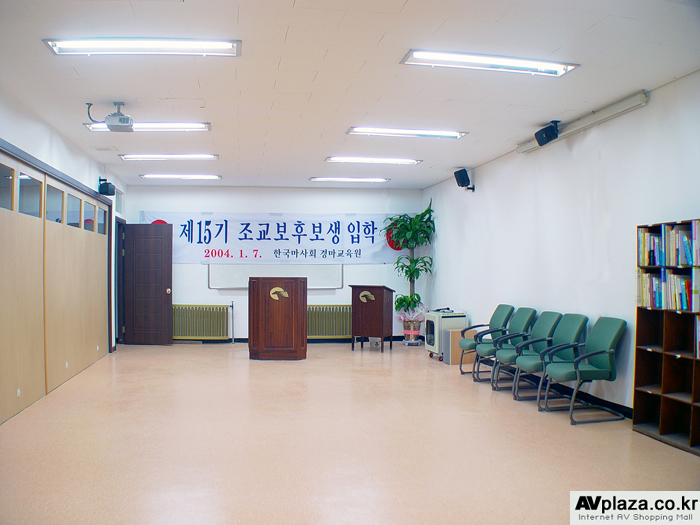

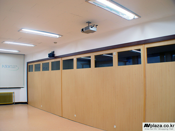

후면부 프로젝터와 리어 스피커
후면부에 컨트롤1 스피커와 프로젝터 천정작업후
리어 쪽으로는 프로젝터와 리어 스피커 2개가 설치 되어 있습니다.
프로젝터 케이블이나 스피커 케이블 들은 모두 천전을 통해 배선되어 있기 때문에
깔끔하게 케이블이 정리가 됩니다.
왜 긴쪽을 나두고 옆쪽으로 프로젝터가 설치되었나 궁금하신 분도 있을것 입니다.
사진 보시면 미다지문이 설치 되어 있어 평상시에는 강의실 2개로 사용하다가 영화감상이나
기타 다른 일때문 열어서 강의실 하나로 사용할수 있도록 되어 있습니다.
리어에 사용된 JBL 컨트롤1 스피커
후면부에 부착되 JBL 컨트롤1중
리어 스피커 역시 JBL 컨트롤 1과 전용 브라켓입니다.
LCD프로젝터
사무실 천정 위쪽에서 배선 작업중
프로젝터는 기존에 가지고 있으셨던 신도리코 프로젝터 입니다.
2000안시급의 800*600 해상도 의 업무용 프로젝터 입니다.
영화감상용으로는 적합하지 않지만 저렴한 가격과 또 강의용으로는 크게 문제가 없는 제품입니다.
기존에는 직접 가지고 다니며 책상에다 거치하시고 사용하시다가 이번에 직접 천정에 설치를 해드렸습니다.

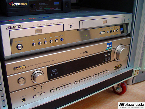

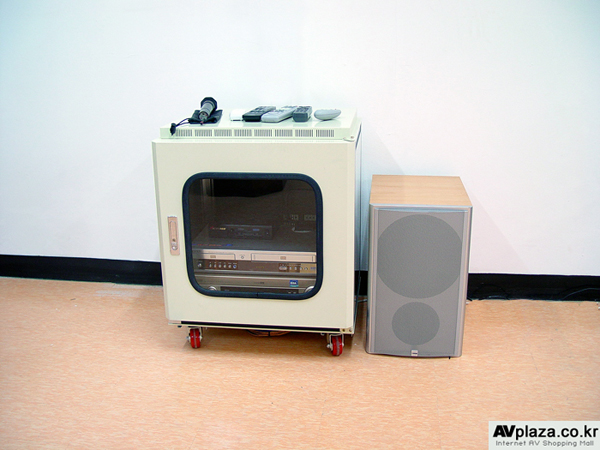

앰프와 DVD플레이어 무선 마이크
PA 랙 안에 설치된 앰프와 DVD, 무선마이크 수신기
강의실이기 때문에 여러사람들이 많이 다니는 장소다 보니 분실위험이나
기기를 손대는 경우가 많기 때문에 PA용 오디오 랙을 설치 해드렸습니다.
전면에 우리문으로 되어 있고 열쇠가 달려 있기 때문에 분실위험이나 손타는 경우는 없습니다.
우퍼는 YAMAHA SW-315 를 경정하셨지만 설치당시 국내에 전혀 물건이 없었기때문에
우선 CATON 서브우퍼를 빌려 드렸습니다.
AV리시버 앰프
앰프,DVD,무선마이크 수신기
앰프는 야마하에 RX-V440 입니다.
지금은 RX-V450 이 출시 되었지만 설치 당시 450이 출시되기 이전이기 때문에 저렴한 제품인 RX-V440이 선택되었습니다.
저렴한 제품이지만 컨트롤1을 구동하기에 충분하며 20평 공간 울리기 부족함 없는 제품입니다.
DVD플레이어
사무실 천정 위쪽에서 배선 작업중
DVD플레이어는 삼성 콤보 입니다.
삼성의 콤포제품으로 AVPLAZA에서 국산 제품을 취급하지는 않지만 삼성제품을 원하셨기 때문에 공급해드렸습니다.
이 제품 특징은 DVI 출력을 지원하며 업스케일링 기능도 있다는 점입니다.
하지만 업스케일링을 사용하기 위해서는 라이세스가 있는 DVD타이틀에 대해서는
업스케일링이 되지 않는 단점도 있습니다.
