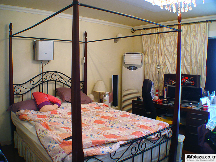

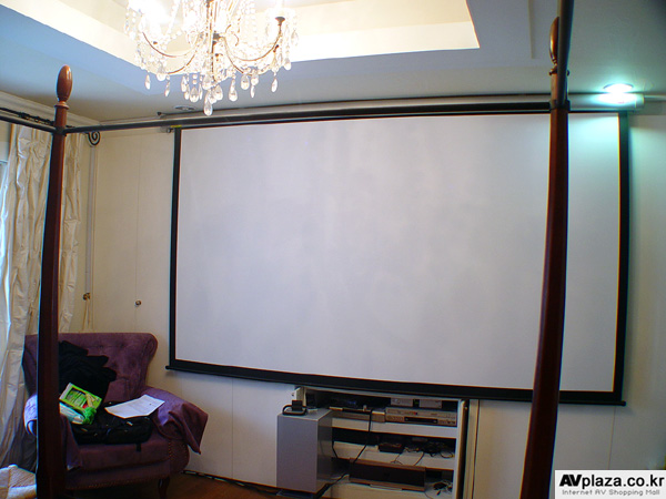

이번 설치기는 파주에 전원주택에 거주하시는 고객님으로 침실 방에 대화면 홈시어터를 설치하시기로 결정하셨습니다.
설치공간은 5평 정도의 침실입니다.
하지만, 프로젝터 설치에 있어 문제점이 있었습니다. 우선 천정의 등박스와 샹들리에가 달려 있어 천장 설치가 불가능하였고
더욱이 침대가 4개의 기둥을 가지고 있는 제품이라 천장설치는 포기하였습니다.

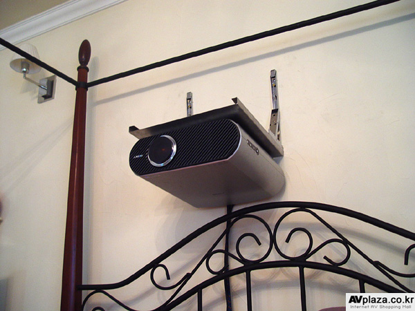

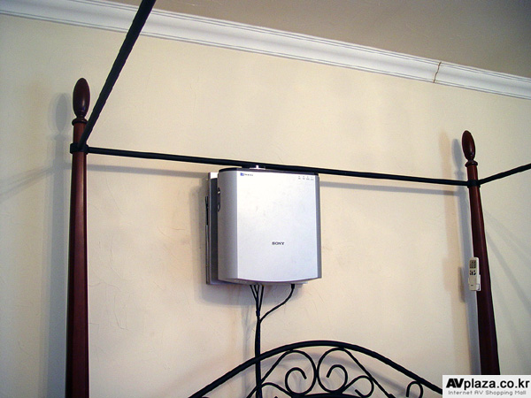

그 대안으로 벽면에 설치하고 필요할 때 마다 프로젝터를 “ㄴ” 형태로 펴서 사용할 수 있도록 하였습니다.
이런 방법을 사용하여 평상시에는 벽면에 부착되어 있다가 필요할 때마다 펴서 사용할 수 있도록 하였습니다.
천정에 설치하는 것이 사용상 편하지만 이번 경우에는 불가피하게 이런 방법으로 설치하였습니다.
산요 “Z” 시리즈 중에 벽면에 설치하여 거울을 통하여 투사하는 브라켓 등이 있지만 산요 프로젝터 전용으로 있어 이런 경우에는 해당이 되지 않고 별도로 벽면 브라켓을 제작했습니다.
사용된 프로젝터는 SONY HS-50 입니다.
이 제품의 가장 큰 특징이라고 한다면 아마도 혁신적으로 향상된 명암비입니다.
무려 최대 6000:1까지의 명암비를 가지고 있는 제품으로 DLP 프로젝터들도 할 수 없는 부분을 하고 있습니다.
더욱이 HS50의 진가는 마로 HD 방송에 있습니다.
역대 소니의 프로젝터들의 강점은 디테일한 화상에 있습니다.
이런 강점을 유감없이 발휘 할 수 있는 부분이 HD 방송입니다.
경쟁 상대라 생각할 수 있는 샤프 Z2000 이나 파나소닉 AE700 산요Z3에 비해 월등한 디테일한 화상을 아마 1000만 원 아래 제품 볼 수 있는 가장 좋은 영상일 것입니다.
이런 점이 또한 소니의 단점이라 할 수도 있습니다.
디테일하고 샤프니스 한 점이 오히려 자연스러운 “美” 를 깨고 있다는 비판을 받고 있지만 전문적으로 자연스러운 영상미보다는 좀 더 선명하고 화사한 제품을 찾는다면 단연 HS50을 추천 드립니다.

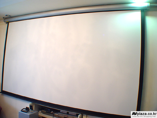

스크린은 Pure Mat II 120″ 와이드 전동 스크린입니다.
사용하신 스크린은 120인치의 와이드 전동의 일본 OS스크린사의  Pure Mat II+ 입니다.
프로젝터의 발전으로 최근에는 게인이 높은 스크린이 더 이상 필요가 없어지면서 최근의 홈시어터용 전용 스크린들이 많이 출시되었습니다.
그중 일본의 OS 스크린은 일본 내 판매 1위를 달리고 있는 일본 최대 스크린 판매 업체입니다.
이번에 사용된 Pure Mat II+ 원단은 홈시어터 프로젝터 전용으로 발매된 제품으로 영상이 가진 자연스러움을 최대한 발휘하여 밝기, 샤프니스를 추구하였습니다.
퓨어매트2+는 섬유의 랜덤조직으로 더욱 순조롭게 확산하여 고정 화소 프로젝터와의 사이에 일어날 수 있는 모아레를 억제하는 데 성공하였습니다.
스크린 표면의 확산으로 시야각을 넓게 하고, 자연스러운 컬러를 재현하게 되었습니다.
스크린 표면의 소재에도 밝은 무광택 소재를 사용하였습니다.
섬유의 광택을 억제하기 위해 산화치탄을 넣었고, 이중 직조선을 채용하여 반사효과를 높였습니다.
이 스크린은 또 설치가 매우 간단하게 되어 있으며 케이스가 알루미늄으로 매우 가볍고 튼튼합니다.
스크린의 대명사처럼 이야기되는 스튜어트를 고가의 비용을 지불하고 사용하지 않는다면 OS 스크린은 분명 그 큰 대안이 될 수 있습니다.
스튜어트에 비에 저렴한 가격대에서 높은 완성도를 맛볼 수 있는 좋은 스크린입니다.

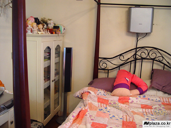

5.1채널 홈시어터 시스템은 소니의 홈시어터 제품인 DAV-LF1 입니다.
이 제품은 600W (정격출력 : 86W×5ch + 서브우퍼 170W)의 출력에 프로그레시브, DTS, 등등의 다기능에 리어스피커는 무선으로 된 제품입니다.
최근 무선제품들의 많이 출시되고 있고 이 제품 역시 홈시어터에서 가중 불편하다 여겨지던 리어스피커 케이블을 무선으로 처리되어 깔끔하게 설치할 수 있는 제품입니다.
성능이야 동 가격대 분리형에 비해 우수하다고 말하기는 힘들지만 편리하면서 간단하게 사용하기에는 매우 좋은 제품입니다.

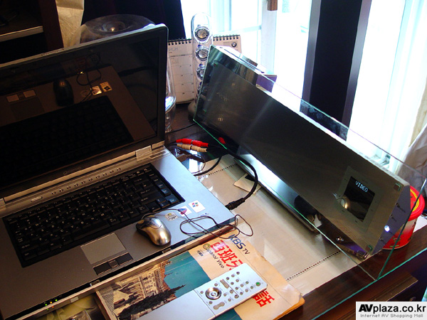

파주고객님이 사용하신 시스템 LIST
SONY VPL-HS50  LCD프로젝터
OS PURE MATT II+ 120″ 전동형
SONY DAV-LF1
AUDIOQUEST YIQ-G 컴포넌트 케이블
