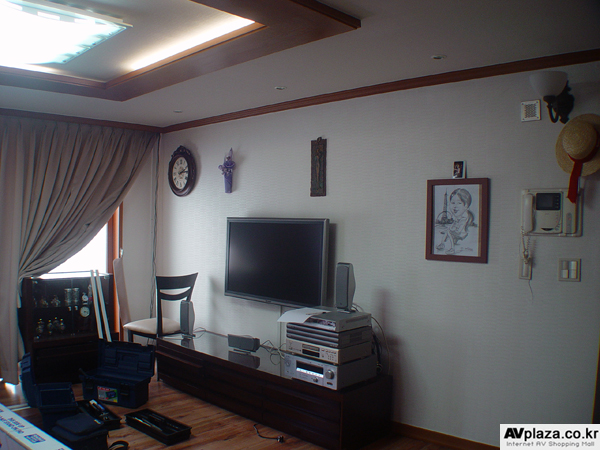

기존 사용하시던 LCD TV와 앰프 DVD 기기들
고객님댁은 40평대 아파트 거실로 투사거리가 4.8M 정도이며 기존 홈시어터 스피커와 앰프 그리고 스카이-공중파 겸용 셋톱박스 등을 사용하시고 있으셨습니다.
기존에 사용하시던 스피커는 JBL의 보급형 세틀라이트형 스피커인 JBL SCS-260이고 앰프는 YAMAHA RX-V450 그리고 DVD는 데논 2200입니다.
환상적인 사운드는 아닐지라도 홈시어터를 감상하기에는 충분히 좋은 시스템을 미리 보유하고 있으셨습니다.

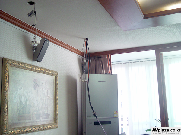

단 아쉬운 점은 AVPLAZA가 아닌 다른 업체에서 설치를 했지만 설치된 상태가 영 엉성하게 설치되어 있어 다소 아쉬웠습니다.
리어 스피커의 몰딩 처리나 스피커 위치 등을 좀 수정되어야 할 것 같습니다.

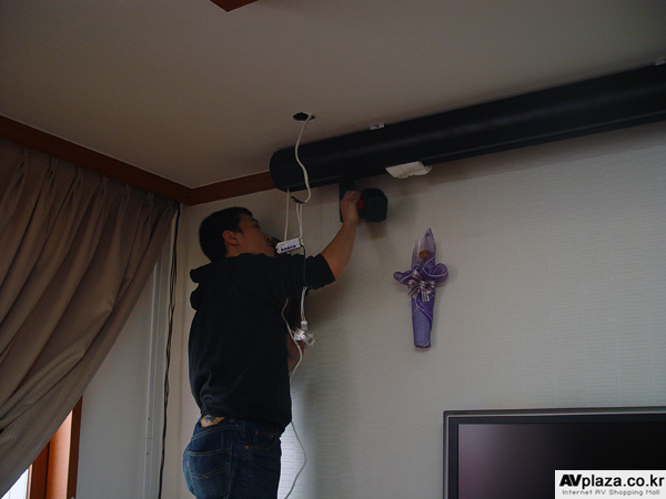

천장에 다운라이트를 이용한 영상 케이블 배선
인테리어를 따로 하시는 것이 아닌 기존 집에 설치를 해야 하기 때문에 가장 깔끔하게 설치를 드리기 위해 노력했습니다.
우선 프로젝터 설치시 가장 문제인 영상 케이블 (DVI, HDMI, 컴퍼넌트, 컴퍼지트, 전원) 등의 배선은 전장 안쪽으로 배선을 해드렸습니다.
이렇게 천장 안쪽으로 배선을 할 경우 가장 깔끔하게 배선이 됩니다.
단 천장 안쪽에 공간이 어느 정도 있을 경우만 가능합니다.
간혹 천장 안쪽에 공간이 전혀 없는 구조도 있기 때문에 이 경우 천장 안쪽으로 설치를 해드리기는 불가능합니다.

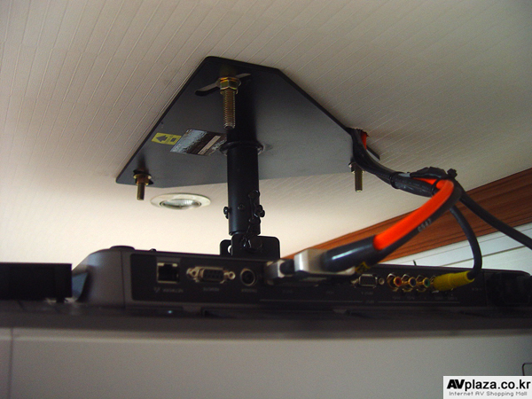

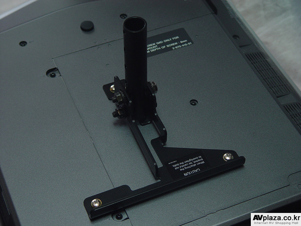

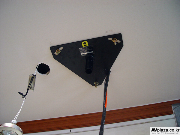

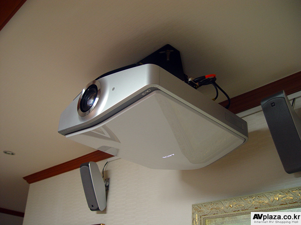

소니 정품 브라켓을 이용한 천장 설치
VPL-VW100의 전용 브라켓 설치입니다. VW100의 무개는 19kg으로 프로젝터 중 무게도 나갈뿐더러 크기도 크기 때문에 일반 만능 브라켓을 사용하실 수 없습니다.
그렇기 때문에 소니의 정품 브라켓을 사용하셔야 합니다.
정품 브라켓을 천장 안쪽 콘크리트에 앵커를 이용하여 작업합니다.
케이블은 브라켓 안쪽으로 배선을 하였기 때문에 케이블 타공 흔적이 없습니다.
프로젝터와 브라켓 고정

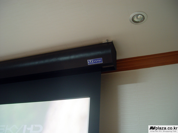

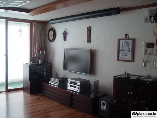

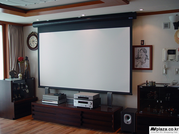

뷰텍 전동 스크린 고정 설치
스크린은 원단은 LCD TV 앞쪽으로 내려오도록 설치를 해드렸습니다.
또한, 전동 스크린이기 때문에 전기부분은 전정 안쪽에 있는 전기를 따서 배선을 해드렸기 때문에 깔끔하게 마무리가 되었습니다.
VUTEC 제품은 별도의 수신기가 없고 내부에 들어있는 형태이기 때문에 설치가 간단하다는 것이 특징입니다.

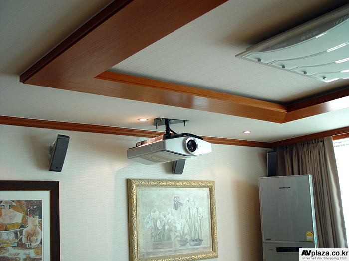

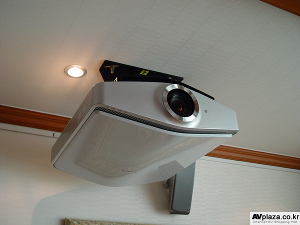

설치가 완료된 VPL-VW100
프로젝터 설치가 완료되었습니다.
VW-100은 수직 렌즈 시프트가 있기 때문에 상하 조절은 가능하지만 수평 렌즈 시프트 기능은 없기 때문에 좌우 조절은 불가능합니다.
그렇기 때문에 정확히 설치가 되어야 스크린과 정확히 설치될 수 있습니다.
설치가 완료된 VPL-VW100
VPL-VW100은 HD SXRD패널 3매를 사용해 FULL HD 구연하였습니다.
기존 FULL HD 방식의 프로젝터들이 있기는 했지만 아무리 저렴해도 5000만 원 이하 제품이 없었기 때문에 1000만 원 초 반대 FULL HD라는 스팩은 환상적이라 말할 수 있습니다.
거기에 다양한 입력단자와 아름다운 디자인 그리고 조용한 정음 기능 현존하는 가장 우수한 프로젝터 중 하나라고 말할 수 있을 것 같습니다.
브라켓 사이로 배선된 영상 케이블들
연결된 케이블은 광DVI, HDMI, 컴퍼넌트, 컴퍼지트, 신호선을 연결해 드렸습니다.
광DVI는 셋톱박스를 활용한 HD방송을 HDMI 는 DVD와 연결해 드렸습니다.
스크린 설치가 완료된 모습
설치가 완료된 전면 모습
스튜어트와 쌍벽을 이루는 미국 하이엔드 스크린제작사인 VUTEC 103인치 전동 스크린입니다.
뷰텍의 전동형 스크린인 LECTRIC 시리즈에 Vu-Flex Pro의 최상위에 속하는 패브릭 소재의 하이엔드 스크린 원단을 사용했습니다.
Vu-Flex Pro 원단은 매트 계열로서 게인은 홈시네마에 표준적인 1.3이며, 시야각 180도를 자랑합니다.
표면층은 빛을 반사시켜 화면을 만드는 매트를 형성하며, 뒤에는 투사된 빛이 새어나가지 않도록 막아주는 직조 섬유 층이 있습니다.
또한, 두껍고 강한 심선들로 직조된 섬유 층은 텐션 등의 물리적인 보조 장치 없이도 스크린이 팽팽한 장력을 유지할 수 있도록 해줍니다.
실제 스크린을 사용해 보면 거의 울지 않는 평면에 가까운 팽팽한 스크린의 동작상태를 보장받습니다.
이는 별도의 텐션 장치가 없기 때문에 좀 더 합리적인 가격에 하이엔드 스크린을 사용할 수 있습니다.
설치가 완료된 뷰텍 스크린
국내에서 가장 인지도가 높은 스튜어트 스크린과 비교해볼 때도 저렴한 가격에 더욱 우수한 성능을 보여 주고 있다는 평입니다.
뷰텍의 상급 스크린인 “실버스타” 도 있지만 전동형이 출시되고 있지 않기 때문에 현재로서는 전동형중 가장 이상적인 스크린이라고 할 수 있습니다.
또한, 사용하기 쉬우면 스크린의 리미트를 리모컨으로 조절가능 하며 RF 센서 역시 스크린 케이스에 내장되어 있어 깔끔하면서도 사용하기 편리하게 되어 있습니다.
LCD, DLP, CRT 등 종류를 가리지 않는 다양한 형태의 프로젝터와도 매칭 면에서 아주 우수한 성능입니다.

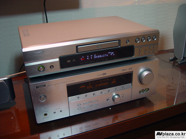

앰프와 플레이어
기존에 사용하시던 YAMAHA RX-V450 과 이번에 구입하신 DENON 2910 DVDP
앰프는 기존에 사용하시던 야마하 RX-V450 입니다.
야마하의 엔트리 모델로 가장 사랑을 받고 있는 제품입니다.
지금은 그 후속인 RX-V457 이 있습니다만, 기능적으로 큰 차이는 없다고 보셔도 될 것 같습니다.
DVD플레이어는 데논 DVD-2910 입니다.
기존 데논 DVD-2200 모델을 사용하시고 있으셨지만 HDMI나 DVI가 출력을 하지 않기 때문에 이번 프로젝터 설치를 하시면서 같이 구매하셨습니다.

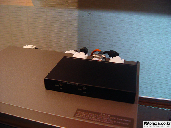

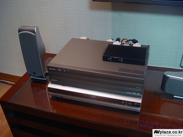

셋톱박스와 DVI분배기
LGHD 셋톱박스와 샤프에 기본제공 셋톱박스
셋톱은 샤프 LCD TV를 구매하면 따라오는 셋톱박스와 스카이라이프 와 공중파를 겸용할 수 있는 LG 셋톱박스를 가지고 있으셨습니다.
영상출력 기기들은 한대씩이지만 프로젝터와 LCD TV 2개로 분배돼야 하기 때문에 1:2 DVI분배기를 사용하셨습니다.
1:2 DVI 분배기

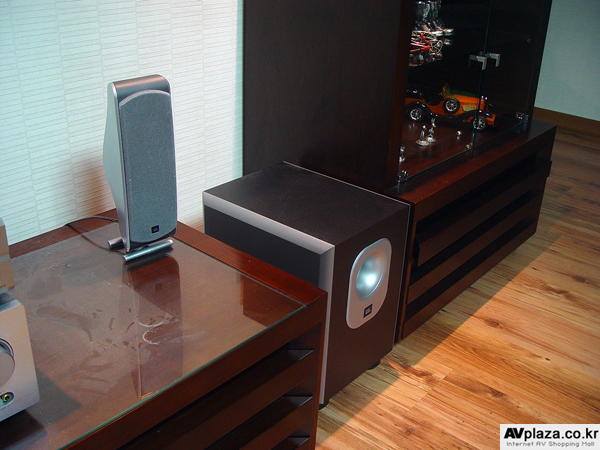

스피커는 JBL SCS-260 입니다.
JBL SCS-260 5.1채널 스피커
기존에 사용하시던 제품으로 큐브 스타일의 컴팩트한 크기입니다.
합리적인 가격대에 좋은 소리를 내주는 컴팩트 큐브 스피커입니다.

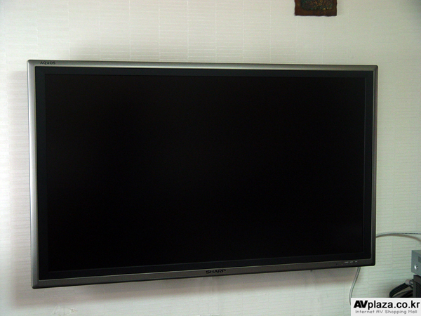

샤프 LCD TV
샤프의 45인치 FULL HD LCDTV
샤프의 45인치 FULL HD LCD TV 입니다.
국내에서는 삼성 LG에 밀려 힘을 보이지 못하지만 그래도 가장 화질이 좋은 LCD TV 입니다.
화질만 본다면 단연 샤프 제품이 가장 우수하다고 말씀드릴 수 있습니다.

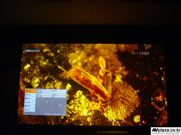

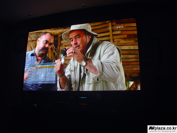

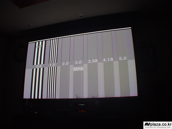

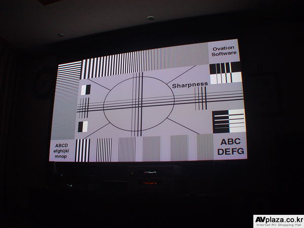

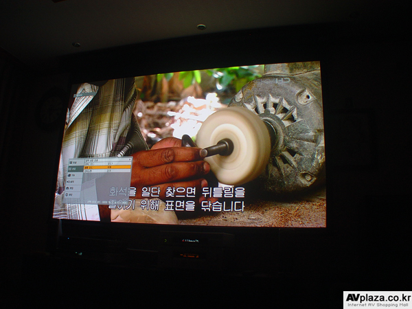

설치 완료 후 세팅 및 시연
VPL-VW100은 기본적으로 디폴트 세팅이 잘되어 있는 프로젝터이며 일반인들도 쉽게 설정할 수 있는 장점을 가진 제품입니다.
우선 명암과 샤프니스, 색감 등을 설정해드리고….
세팅이 끝이 난후 스크린 샷..
기존 DLP나 LCD에서 볼 수 없던 환상적인 해상도, 그것도 103인치 대화면에서 구현한다는 점이 정말 가슴 벅찬 일이라 할 수 있을 것 같습니다.
프로젝터의 발전이 어디까지 일지는 아직은 모르지만 당분간 VPL-VW100은 최고의 프로젝터라고 할 수 있을 것 같습니다.
