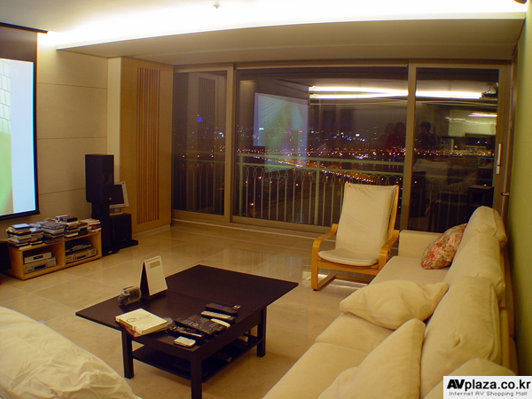

금호동 고객님의 HT를이용한 대화면 멀티채널 시스템 구축기
이번 설치기는 금호동에 거주하시는 고객님의 홈시어터 업그레이드 설치기입니다.
고객님께서는 2년 전 미쓰비시 프로젝터와 야마하 컴팩트 5.1채널 세트로 간단하게 사용하고 있으시다 이번 이사를 하시면서 업그레이드를 하셨습니다.
중간 중간 기기들을 업그레이드하시면서 이번에 메인스피커, 리어스피커, DVD플레이어 스크린, 프로젝터 등을 업그레이드하셨고
센터스피커와 앰프는 기존에 사용하시던 제품을 사용하시기로 하셨습니다.

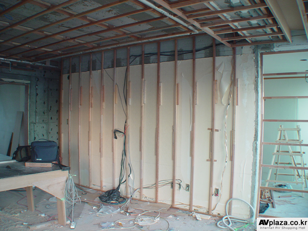

기본 인테리어 공사중 케이블 배선
우선 인테리어 공사기간 프로젝터 영상케이블 (HDMI,컴퍼넌트,컴퍼지트)등을 매립하였고
후면에 리어 사이드 L,R 과 리어back L,R 케이블이 같이 매립되었습니다.
추후 벽면에 PDPTV를 다실 예정이기 때문에 미리 HDMI,컴퍼넌트,광케이블,안테나,전원선등을 매립해 드렸습니다.

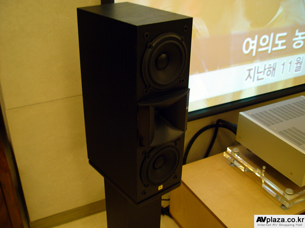

JBL HT4V 메인 스피커
메인 스피커는 JBL HT4V 입니다.
워낙 유명한 모델이라 따로 설명을 드리지 않아도 될 것이라 생각합니다.
JBL의 THX 인증 스피커인 HT4V는 JBL의 최상급 기기인 신서시스의 막내 시리즈의 메인 스피커로 사용되는 스피커입니다.
신서시스 울트라 부터 신시시스 HT까지 라인업이 있는 JBL의 최상급 기기의 신서시스는 최고의 기기로 신서시스 헤라클레스는 10억부터 4000만 원대의 다양한 라인업이 있는 최상의 하이엔드 멀티채널 시스템입니다.
그중 HT 시리즈를 사용한 신서시스 HT는 6000만 원대 멀티채널 시스템의 메인 스피커로 사용되는 스피커입니다.
HT4V는 두 개의 저역 유닛 사이에 고역 유닛을 배치하여 음상의 정위감을 향상시키는 가상 동축형의 구조로 되어 있고 고역 유닛도 JBL 특유의 바이래디얼 혼을 부착한 퓨어티타늄 돔을 사용하고 있습니다.
JBL의 AV스피커 라인업을 살펴보면 가상 동축형의 홈 트위터를 구성하여 K2프로젝트의 기술을 활용하는 것을 알 수 있습니다.
저역 유닛은 5.25인치의 페어퍼콘을 채용했고 에지는 고무로 되어 있는데 이러한 비교적 작은 구경의 우퍼이지만 주파수 응답은 스펙상 42Hz 까지 내려가는 놀라운 성능을 보여주고 있습니다.

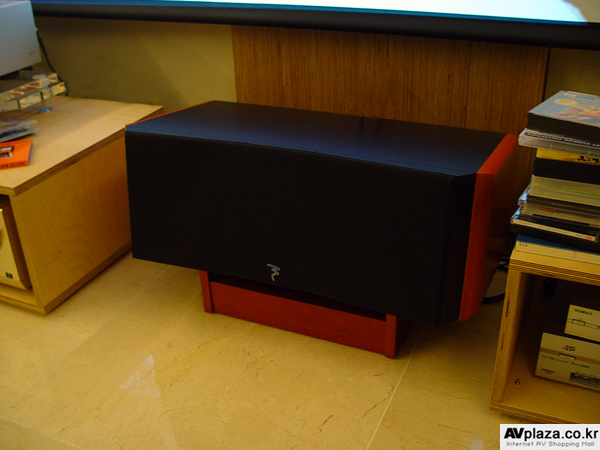

센터스피커는 JM LAB Electra CC901
JM LAB Electra 센터로 기존에 사용하시던 제품입니다.
기존 Electra로 시리즈로 AV로 사용하시다가 이번에 메인은 리어는 HT시리즈로 교체 하시고 센터만은 기존 Electra로 사용하시기로 하셨습니다.

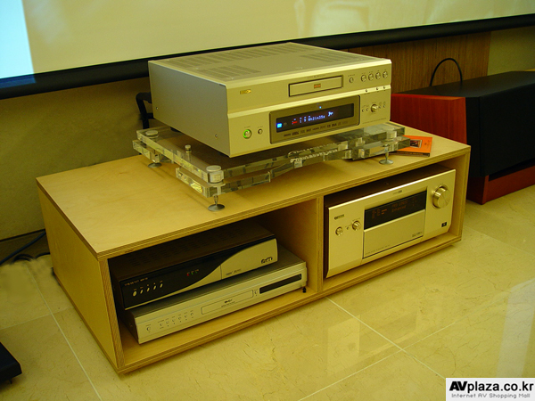

앰프와 DVD플레이어 셋톱박스 등등 많은 기기를 운영 하시고 있으십니다.

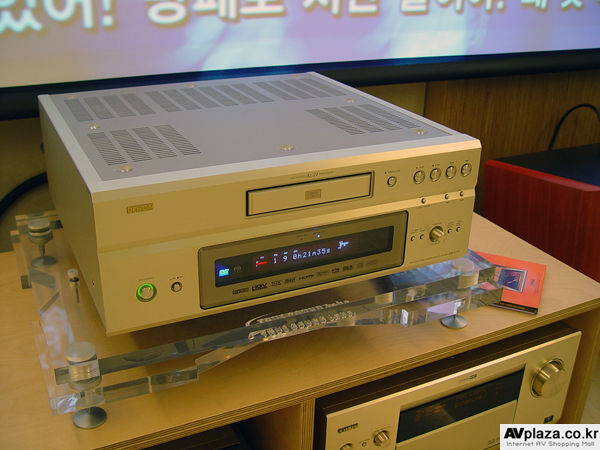

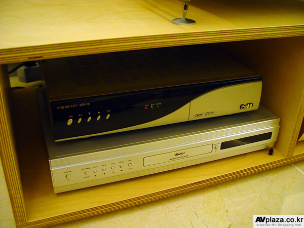

DENON DVD-A1XV DVD플레이어
DVD플레이어는 데논 DVD-A1XV 유니버셜 플레이어입니다.
데논의 최상급기 플레이어로 최근 인기 있는 제품입니다.
최강의 비디오 성능을 발휘하는 제품입니다. 최강의 비디오 스케일링 성능을 보유하고 있으며 오디오성능도 수준급입니다.
일제 기기 중 최강의 성능을 발휘 할 수 있는 제품입니다.

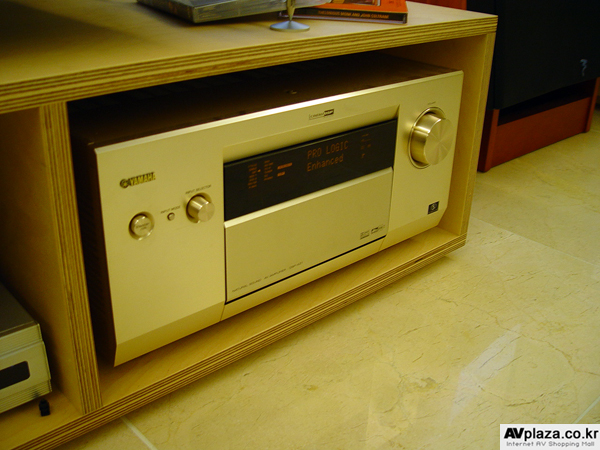

AV 앰프는 야마하의 최상급 모델 중 하나인 DSP-AZ1 입니다.
이 제품은 기존에 사용하시던 제품으로 가격이나 성능면에서 우수한 제품입니다.
6.1채널을 기본제공하고 또한, 전면 2채널의 프런트 이펙트를 지원 총 8.1채널을 지원하고 있습니다.
다양한 입출력과 DSP 기능에 출력 역시 대단히 좋아 JBL HT시리즈를 구동하기에 부족함이 없습니다.
또한, HIFI적인 성향도 우수해 어중간한 HIFI 앰프와 비교해도 부족한 점이 없는 제품입니다.

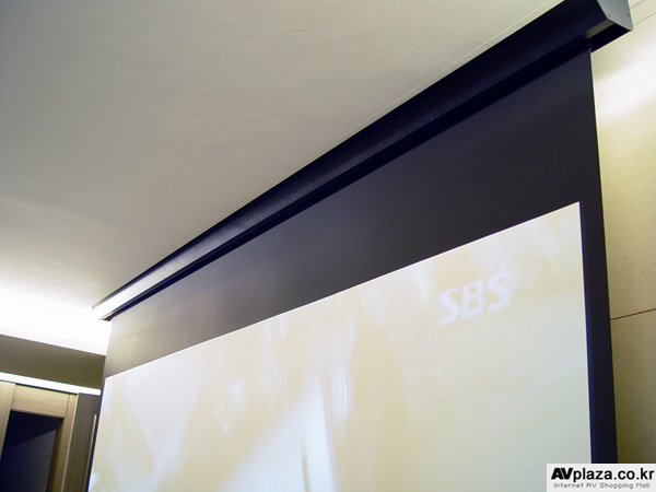

VUTEC Vu-Flex Pro 123″ 전동 스크린
스튜어트와 쌍벽을 이루는 미국 하이엔드 스크린제작사인 VUTEC 123인치 전동 스크린입니다.
뷰텍의 전동형 스크린인 LECTRIC 시리즈에 Vu-Flex Pro의 최상위에 속하는 패브릭 소재의 하이엔드 스크린 원단을 사용했습니다.
Vu-Flex Pro 원단은 매트 계열로서 게인은 홈시네마에 표준적인 1.3이며, 시야각 180도를 자랑합니다.
표면층은 빛을 반사시켜 화면을 만드는 매트를 형성하며, 뒤에는 투사된 빛이 새어나가지 않도록 막아주는 직조 섬유 층이 있습니다.
또한, 두껍고 강한 심선들로 직조된 섬유 층은 텐션 등의 물리적인 보조 장치 없이도 스크린이 팽팽한 장력을 유지할 수 있도록 해줍니다.
실제 스크린을 사용해 보면 거의 울지 않는 평면에 가까운 팽팽한 스크린의 동작상태를 보장받습니다.
이는 별도의 텐션 장치가 없기 때문에 좀 더 합리적인 가격에 하이엔드 스크린을 사용할 수 있습니다.
국내에서 가장 인지도가 높은 스튜어트 스크린과 비교해볼 때도 저렴한 가격에 더욱 우수한 성능을 보여 주고 있다는 평입니다.
뷰텍의 상급 스크린인 “실버스타” 도 있지만 전동형이 출시되고 있지 않기 때문에 현재로서는 전동형중 가장 이상적인 스크린이라고 할 수 있습니다.
또한, 사용하기 쉬우면 스크린의 리미트를 리모컨으로 조절가능 하며 RF 센서 역시 스크린 케이스에 내장되어 있어 깔끔하면서도 사용하기 편리하게 되어 있습니다.
LCD, DLP, CRT 등 종류를 가리지 않는 다양한 형태의 프로젝터와도 매칭 면에서 아주 우수한 성능입니다.

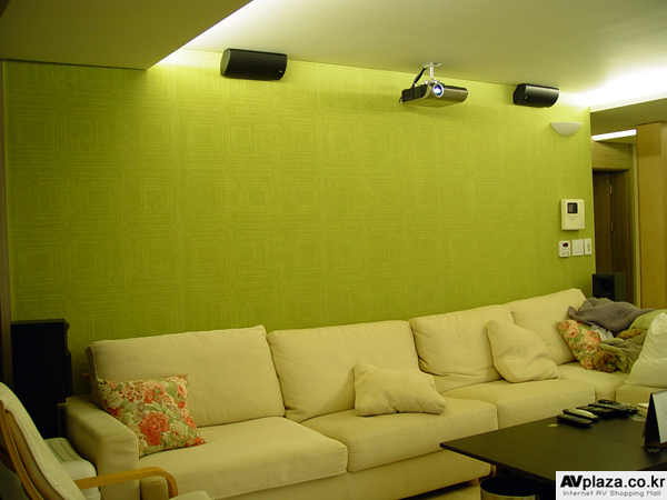

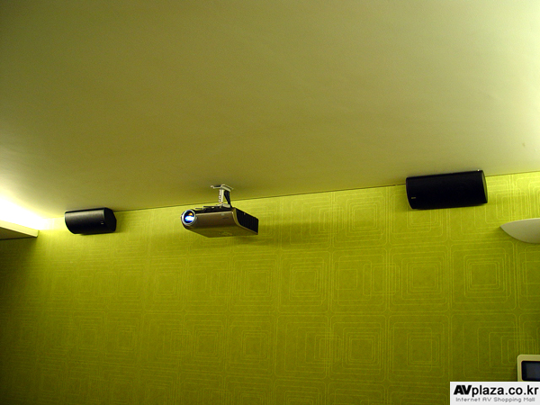

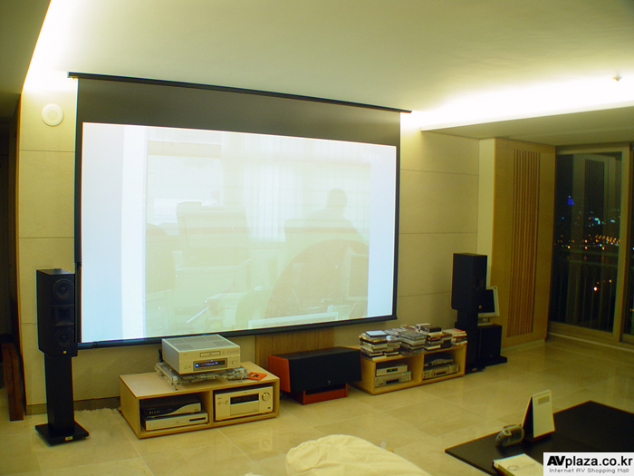

후방에 설치된 리어 스피커및 리어벡, 샤프 프로젝터

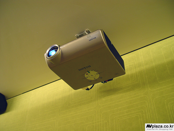

설치된 프로젝터는 샤프의 XV-Z2000 입니다.
샤프 상급모델인 Z12000에 사용된 HD2+ 칩을 장착하고 있는 DLP프로젝터로 좀 더 저렴한 가격에 뛰어난 성능을 보유하고 있는 DLP프로젝터 입니다.
이 프로젝터는 1280×720 해상도에 1200안시의 밝기를 가지고 있는 제품입니다.
DLP의 장점인 높은 명암비를 바탕으로 정확한 색감과 2.6m 100인치 스크린 투사가 가능한 단초점 렌즈를 장착하고 있습니다.
초소형, 초경량을 실현한 제품으로 기존 Z12000 에 비해 크기는 반으로 줄이고 무게도 상당히 줄여 콤팩트 한 모습을 보여주고 있습니다.
램프 사용시간은 3000시간으로 타사제품에 비해 길고 램프가격도 저렴합니다.

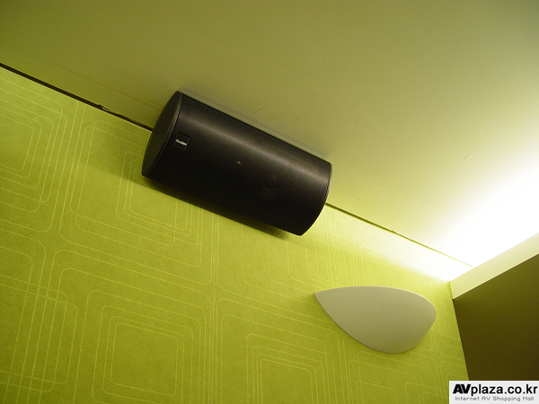

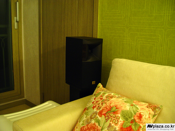

리어에 사용된 스피커는 JBL HT5 와 Boston Acoustics Bravo II 입니다.
리어 사이드로 사용된 스피커는 JBL HT5로 JBL HT시리즈의 리어 스피커로 메인과 달리 가상동축형태가 아닌 일반 북쉘프 스피커 모양으로 되어 있습니다.
리어벡으로는 보스턴의 BRAVO(브라보) II를 사용하였습니다.
BRAVO는 가정용 메인, 서라운드, 센터등 다양한 용도로 다양한 위치에 설치가 가능하며 업소용 BGM 스피커로도 아주 편하게 사용할 수 있습니다.
벽면 모서리에도 편리하게 설치할 수 있도록 이루어진 일체형 브라켓을 사용해 깔끔하게 설치할 수 있습니다.
색상 또한 화이트와 블랙 두 가지가 있어 벽면 색상에 맞춰 설치할 수 있습니다.
