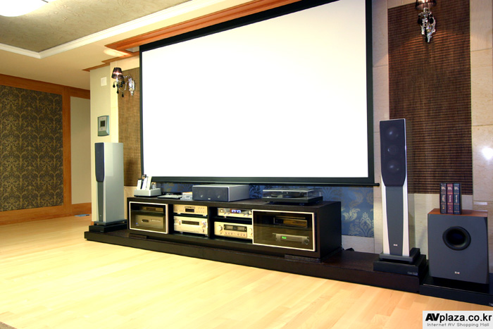

이번 설치기는 부산에 거주하시는 고객님께서 센텀파크에 입주하시면서 구축하신 멀티채널 대화면 홈시어터 구축기 입니다.
고객님께서는 입주하시기 이전부터 여러 제품을 검토끝에 ELAC스피커를 선택하셨습니다.
하이파이와 멀티채널을 완벽하게 소화 할수 있는 제품을 원하셨고 이를 위해 AV리시버와 별도의 하아피이용 인티앰프를 구입하셨습니다.
전면에는 120인치 대화면스크린과 PDP를 설치하셧고, 스피커는ELAC의 200 시리즈로 멀티채널을 구축하셨습니다.
부산 고객님의 시스템 구축도
메인 스피커 ELAC FS207.2
ELAC FS207.2 플로어스텐딩 스피커

전면 AV기기들의 배치 턴테이블, AV앰프,DVD,등등

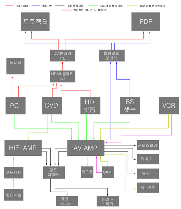

HDMI영상 스위처및 HDMI 영상공유기
HDMI 4:1 셀렉터와 1:2분배기 그리고 HTPC용 무선 키보드
DVI나 HDMI 모두 디지털 영상 포멧으로 HDCP라는 복사방지코드가 지원하고 있습니다.
그런 이유로 2:1 영상 셀렉팅을 가능하지만 2:2 (입력 2개 중 선택하여 2개로 동시에 영상출력) 은 되지 않습니다.
컴포넌트와 같은 아날로그 신호라면 간단하게 사용하지만 디지털 영상 출력에서는 그런 제품이 없기 때문에 PDP와 프로젝터가 모두 HDMI나 DVI와 같은 디지털 영상 신호를 받을 수 있는 제품이라고 하더라도 둘 중 하나의 제품만이 HDMI 신호를 받을 수 있었습니다.
예를 들며 PDP에 HDMI를 이용하여 DVD 플레이어에서 1080i로 업스케일링을 하여 영상신호를 받는다면 프로젝터는 아날로그 컴포넌트를 이용하여 480p의 영상신호를 받아야만 합니다.
더 힘든 것은 HD 셋톱박스 입니다. 일반적인 HD 셋톱박스는 DVI 출력 또는 컴포넌트 영상 출력입니다.
그러니까 동시출력이 되지 않는다는 점입니다.
이점은 필요할 때마다 직접 셋톱박스 뒤면 이나 전면에 버튼을 그때그때 변경하여 DVI와 컴포넌트를 선택해야만 PDP와 프로젝터의 디지털과 아날로그를 같이 사용할 수 있다는 점입니다.
그래서 대부분 둘 중 하나에는 디지털 영상을 이용해 왔습니다.
