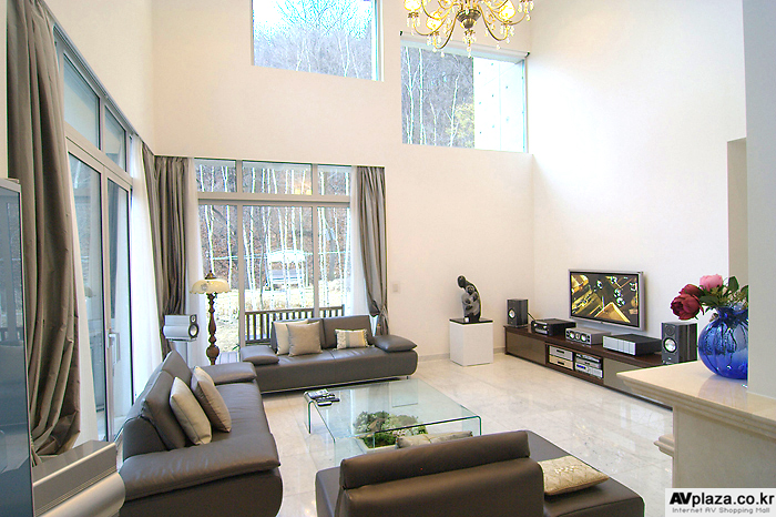

양평고객님댁 거실에 설치한 시스템
1년이 지나고 시스템 업그레이드를 원하셨고 ELAC 제품으로 HIFI와 AV 모두 만족할 수 있는 시스템 구축을 하시기로 결정하셨습니다.
메인 스피커는 업그레이드를 하고 기존에 사용하던 ELAC CL330.2 제품을 리어로 사용하시기로 하셨습니다.
기존에 사용하시던 B&W 제품은 다른곳으로 보내시고 ELAC 스피커 제품으로 통을 하셨습니다.
사실 멀티채널보다는 2채널을 중점적으로 생각하시고 있으셨기 때문에 ELAC의 최상위 기종인 ELAC 6시리즈를 권해드렸고 AVPLAZA 시청실에서 직접 시청후 6시리즈로 결정하셨습니다.
하지만 사진에서 보시다시피 장식장크기때문에 플로어 스틴딩형태인 607X-JET 608-4파이 제품을 하지 못하셨고 북쉘프 형태인 603X-JET 스피커를 선택하셨습니다.
고객님도 약간 아쉬워하셨지만 공간의 문제 때문에 어쩔 수 없는 선택이 되셨습니다.

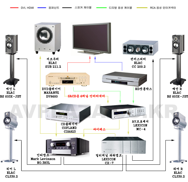

양평 고객님의 시스템 구축도

위에도 언급했듯이 하이파이와 AV를 완벽하게 표현하기 위해 일정 수준이상의 HIFI앰프를 원하셨고 또한 바이패스 기능을 가지고 있는 제품을 원하셨습니다.
하지만, 바이패스기능을 가지고 있는 제품이 그리 많지 않기 때문에 선택에 폭이 크지는 않았습니다.
바이패스가 뭐냐고 물어보시는 분도 있으시겠지만, 바이패스란 쉽게 말해 인티앰프나 프로앰프에서 프리부를 거치지 않고 신호를 패스해주는 기능입니다.
이 이 기능이 있다면 AV프로세서나 AV앰프에서 메인L,R 프리아웃 부분을 인티앰프의 바이패스 부분에 연결을 해 HIFI사용시에는 인티앰프로 영화감상시에는 인티앰프가 파워앰프로 사용할 수 있는 기능입니다.
AV와 HIFI를 같이 하시는 분들에게는 아주 유용한 기능입니다.
일정 성능이상과 바이패스라는 두 가지를 하기 위해 권해드린 제품이 마크레빈스 383 인티앰프입니다.
