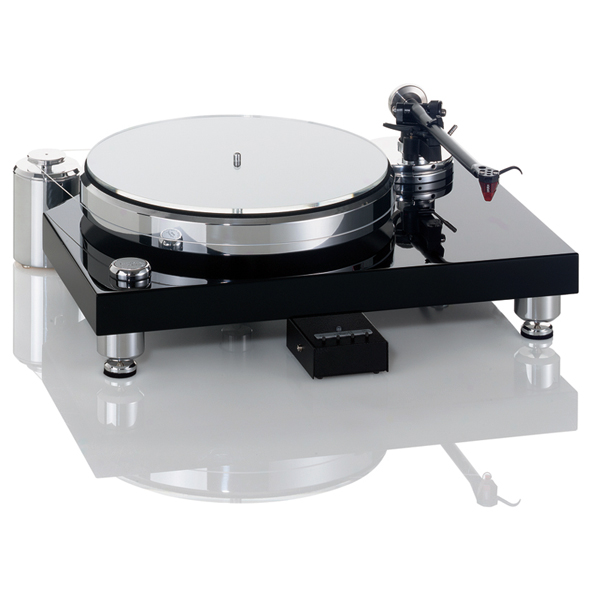

Acoustic Solid는 브랜드는 금속가공 전문가인 Karl Wirth에 의해 25년전 설립된 하이엔드 명품 독일 아날로그 전문 업체라고 한다.
금속가공 전문가에 의해서 설립된 회사에서 만든 턴테이블 이라는 것은 플래터를 통 듀랄류민으로 만들었는데 그 가공의 정밀도가 상당하다는 것에서 확인할 수 있습니다.
또한 최고의 정밀도와 마감으로 최고의 아날로그 제품만을 만들어내고 있습니다.
Classic wood Black 에디션
Classic Wood 의 블렉히이글로시 에디션 입니다.
카트리지 바늘과 톤암이 포함된 풀세트 입니다.
독일의 정밀 가공 기술이 탄생시킨 21세기형 고급 턴테이블입니다.
자연스러움이 살아있는 고급 우드베이스와 한 덩어리의 최고급 알루미늄을 성형하여 제작된 대형 플래터가 결합되어, 소유자로 하여금 뛰어난 기계적 안정성이 동반하는 무한한 신뢰를 느끼게 해줍니다.
원산지인 독일의 감성이 풍겨나오는 견실한 기계적 구조와 간결하고도 단단한 느낌의 디자인이 디지탈 시대에 다시 부활을 선언하는 아날로그 기기의 존재감을 만끽하게 합니다. 높은 토크의 대형 모터를 분리,구동하여 진동 소음을 최소화하였으며, 3점지지 방식으로 외부진동의 침입에도 철저히 대비하도록 설계되었습니다. 또한 최고급 가죽을 소재로한 매트와 아크릴로 만든 2중의 매트 시스템은 한결 향상된 소리를 만들어 줍니다.

얼마전부터 잡지의 광고 면에서 생소한 브랜드의 턴테이블이 눈에 띈다. 어쿠스틱 솔리드라는 브랜드의 제품인데 심플하고 간결한 인상을 준다.
궁금해 하던 차에 이번에 소개하는 턴테이블보다 상급 제품을 먼저 소개하는 기회가 있었다. 이 회사는 알려져 있다시피 독일 회사로 아날로그만 전문으로 생산한다. 창업자는 칼 비르트(Karl Wirth) 씨인데, 금속가공 전문가로 알려진 인물이다. 창업자의 출신답게 베이스를 제외한 모든 부분에 금속을 가공해서 턴테이블을 만들었다.
이번에 리뷰할 제품은 클래식 우드라는 모델로 삼점 지지하는 발이 상급기인 솔리드 우드와 달리 스파이크 형이 아니고 원통형이다. 전체적으로 군더더기 없이 깔끔한 디자인에 기본에 충실한 구조를 갖추고 있다는 첫인상을 받았다. 어쿠스틱 솔리드와 비슷한 어쿠스틱 시그너처라는 회사도 있는데 둘 다 비슷한 디자인의 턴테이블을 생산한다. 이름도 비슷하고 디자인도 비슷해서 연유를 알아보니 어쿠스틱 솔리드의 엔지니어들이 독립해서 차린 회사가 어쿠스틱 시그너처라고 한다. 그러니 디자인과 이름이 비슷할 수밖에 없었던 것이다.
어쿠스틱 솔리드의 턴테이블에는 몇 가지 독특한 특징이 있다. 우선 스핀들 베어링을 금속이 아닌 세라믹 볼을 사용한다. 세라믹 볼을 받치는 하우징의 하부도 세라믹을 사용한다. 보통 세라믹 하면 강성은 뛰어나지만 표면이 거칠고 마찰이 커서 베어링으로는 부적합하다고 생각할 수 있는데 이런 세라믹의 문제를 특수 코팅으로 해결해서 표면을 아주 매끄럽게 처리해서 베어링으로 기능을 원활히 수행할 수 있게 했다. 축을 받치는 하우징도 일반 강철을 가공한 것이 아니라 마찰이 적은 엔지니어링 플라스틱(솔리드 우드), 황동(클래식 우드)을 사용해서 마찰을 줄이는 방법을 사용한다. 이런 특별한 방식은 SKC(Non frictional bearing)라 불리는데 어쿠스틱 솔리드 사의 특허라고 한다. 어쿠스틱 솔리드 사의 턴테이블이 갖는 특징의 다른 하나는 독특한 플래터다. 듀랄루민을 통으로 깎아서 만든 플래터인데 보통의 경우 관성 모멘트를 많게 하기 위해 외주 부분에만 무게를 배분하고 내부는 파서 무게를 가능한 한 낮추는 방법을 택하는데 어쿠스틱 솔리드의 플래터는 보이는 부분뿐만 아니라 그 내부까지 빈 구석이 전혀 없다. 그래서 플래터 크기를 가늠하고는 위로 뽑으려고 하면 예상보다 무겁기 때문에 힘을 더 줘야 한다.
모터부는 8극 싱크러너스 교류 모터를 채용하고 있다. 어댑터를 통해서 24V의 교류를 공급받아 작동한다. 싱크러너스 모터는 교류 주파수에 동기되어 회전하기 때문에 회전 속도 조절은 상대적으로 쉽다. 그러나 숙명적인 문제가 있는데 바로 울컥거리면서 회전하는 코깅(cogging) 현상이다. 싱크러너스 모터의 원리를 이해하면 왜 코깅이 생기는지를 알 수 있다. 자동차로 쉽게 풀어 설명하면 시속 30km의 정속도를 달리게 하는데 엑셀과 브레이크를 아주 짧은 시간 동안 교대로 밟아 속도가 30km가 넘지도 않고 내려가지도 않게 해서 시속 30km 정속도를 만들어내는 것과 같은 이치로 싱크로너스 모터도 정속도 회전을 한다. 이런 이유로 싱크로너스 모터는 작동시 자체에서 발생하는 열과 진동이 만만치 않고 이런 연유로 효율도 낮은 편이다.
이런 교류 모터의 문제를 해결하기 위해 통 듀랄루민을 깎아 무게를 통한 충분한 관성 모먼트를 확보하도록 하고 모터부를 본체와 분리하고, 아주 가는 탄소섬유 재질의 실을 벨트로 사용해서 플래터를 돌려 모터의 코깅에 의한 울컥거림이 플래터에 최대한 전달되지 않도록 했다. 이렇게 저렇게 효율을 생각해서 무게를 줄이지 않고 처음부터 단순하게 통 듀랄루민을 깎아서 플래터로 만들었다. 이런저런 만듦새를 보면 기본에 충실하게 만들어진 턴테이블이라는 것을 알 수 있다.
어쿠스틱 솔리드 턴테이블을 보면 다른 턴테이블에는 없는 것이 하나 더 있다. 처음에 턴테이블 먼지덮개로 오해하기도 했는데 5mm 두께의 아크릴이 플래터 위에 얹혀 있다. 왜 굳이 이 아크릴 덮개를 추가했을까 하는 의문이 들어서 이렇게 저렇게 비교 시청을 해보았다. 제일 먼저 통 듀랄루민 플래터 위에 아무것도 얹지 않고 바로 LP를 올려서 들어보았다. 소리는 이게 아날로그 소리인가 싶을 정도로 메마르고 가늘고 울림이 없는 소리가 났다. 그래서 이번에는 펠트 재질의 매트만 얹고 시청해보았다. 전보다 메마른 느낌은 줄었지만 선 자체는 아직도 가늘고 울림도 별로 늘어나지 않았다. 아날로그 소리라면 아날로그랄 수 있겠지만 저가 CD 플레이어의 그것을 연상케 하는 소리였다. 소리가 날 것은 다 나는데 왠지 허전했다. 이번엔 권장한 대로 아크릴 판을 얹고 그 위에 다시 펠트 재질의 매트를 얹고 시청했다. 비로소 아날로그다운 소리가 나왔다. 가장 눈에 띄는 점은 중역대가 살집이 붙으면서 메마른 느낌이 완전히 가시고 울림도 자연스러웠다. 그 차이가 상당히 커서 ‘매직’이라 할 만했다. 왜 많은 턴테이블 회사들이 아크릴에 집착이라고 할 만큼 플래터 재질로 선호하는지 그 이유를 확실히 알 수 있었다. 다른 텐테이블에 없는 아크릴 판을 추가한 점에서 확인할 수 있는 것은 제작자가 소리와 음악을 잘 이해하고 있다는 것이다. 보통 엔지니어들의 특징이 기술적 스펙만을 중시하는데 굳이 아크릴 판까지 추가한 것을 보면 금속제 플래터의 음색적 단점을 없애기 위해 많은 실험과 비교 시청했음을 짐작할 수 있다.
상급기인 솔리드 우드에도 아크릴 판이 적용되는데 아크릴 판 위에 천연가죽 매트가 사용되었고 클래식 우드에는 펠트(천) 재질의 매트가 사용되었다. 둘 다 음색 성향은 비슷한데 천연 가죽 매트가 더 세련되고 고급스런 느낌의 음색을 지녔다. 린의 프로트랙터와 스코프로 측정한 속도는 33회전은 아주 약간 빨랐고, 45회전은 거함급 턴테이블에서나 볼 수 있는 정확한 속도를 보여 주었다. 33회전도 필자의 VPI 에리어스보다 빠르기가 덜한 수준으로 양호한 수준이다.
시청 시스템은 틸 CS6 스피커, 소닉 프론티어즈 라인 3, 크렐 FPB300 파워 앰프에 케이블은 XLO 리미티드 에디션(인터), 너바나 바이런(스피커 케이블)을 사용하여 시청했다. 본격적인 시청은 딸려온 오토폰 520 MK 카트리지(MM)를 빼내고 필자의 레퍼런스인 오디오퀘스트 7000NSX와 고에츠 우루쉬를 번갈아 장착해 진행했다. 슈나이더 한 연주의 베토벤 바이올린 협주곡(DG)을 들어 보았다. 우선 첫 음부터 느낄 수 있는 것은 중역의 살집이 적당히 있고 탄탄하다는 인상이다. 흔히 중급대 턴테이블이 고역의 뻗침이나 해상력은 좋은데 중역대는 다소 빈약한 인상을 주기 일쑤인 반면 클래식 우드는 중역의 탄탄함에서 다른 중급대 턴테이블과는 차이점을 보여 주었다. 저역의 단단함은 VPI의 에리어스에 비해서 양과 질에서 한수 아래의 소리를 들려 주었다. 그러나 이것도 에리어스에는 그라함 암이 장착되어 있고 클래식 우드에는 레가 RB250이 장착되어 있기 때문이지 베이스나 플래터 때문은 아니라고 판단된다. 중역의 탄탄함은 에리어스를 무색하게 할 만큼 밀리지 않는 소리를 들려주었다. 총주시에 약간 산만해지지만 가격을 생각하면 단점이라고 하기 어려운 수준이다. 슈나이더 한의 바이올린 소리가 가늘지 않게 적당히 살집을 가진 채 들려왔다. 무엇보다 요즘의 중급 턴테이블들이 CD의 음색을 따라가는 듯한 느낌을 지울 수 없는 그런 소리를 들려주는데 클래식 우드는 아날로그다운 중역의 아름다움을 느낄 수 있는 그런 소리를 들려주었다.
에바 케시디의 ‘Song Bird’도 클래식 우드의 중역의 충실함을 그대로 느끼게 해주었다. 자연스런 울림과 음색은 여성 보컬의 매력을 느끼기에 충분했다. 약간 허스키한 듯 달콤한 에바 케시디의 목소리 매력을 잘 표현해주었고 울림도 적당해서 비음을 자연스럽게 재생해주었다. 중급기라고 치부해버리기에는 다소 억울하다고 항변할 만한 소리를 들려주었다.
가격은 입문용이지만 소리는 결코 입문용이 아닌 턴테이블이다. 더구나 중역 중심의 탄탄한 아날로그다운 소리를 들려주는 턴테이블이다. 더구나 MM 카트리지이긴 하지만 12만원 하는 카트리지까지 포함한 가격은 요즘 천정부지로 오르는 오디오 가격을 생각하면 착하디 착한 가격이라 하지 않을 수 없다.
