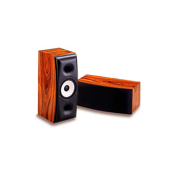

THIEL SCS3는 다목적 사용이 가능한 제품입니다.
메인 스피커, 리어 스피커, 센터 스피커로 할용이 가능합니다.
트위터/우퍼드라이버
SCS3의 동축 유닛은 1인치 트위터와 6.5인치 우퍼로 구성 되었으며 둘 다 THIEL 에서 설계한 것입니다. 알루미늄 진동판은 주파수 응답특성이 뛰어나며 불필요한 공진을 상당히 억제하는 것이며 쇼트 코일/롱 갭 자석 시스템은 디스토션을 획기적으로 줄여 줍니다.
다른 동축 유닛 들이 유닛 끼리 서로 간섭이 일어나는 것과는 다르게 THIEL은 우퍼의 모양을 특수하게 설계하여 우퍼의 움직임이 트위터에 영향을 주지 않고 동축 설계상에서 일어나기 쉬운 음의 회절 또한 획기적으로 감소 시켰습니다.
이 특별히 설계된 우퍼로 인해 일반적인 2웨이 스피커의 한계를 뛰어넘는 출중한 베이스와 중음대가 실현되었습니다.
사실적인 재생을 위해서는 각각의 드라이버에서 나오는 소리가 동시에 같은 시간에 시청위치에 도달하는 것이 매우 중요합니다.
최소한 하나이상의 드라이버에서 소리가 나오기 때문에 각각의 드라이버에서 각 대역의 소리가 잘 조화를 이루어서 나와야 합니다.
기존의 스피커들(표 왼쪽)은 각 드라이버의 소리가 리스너의 귀에 서로 다른 시간에 도달하게 되며 이는 한 드라이버는 귀에서 가깝고 다른 하나는 상대적으로 멀기 때문 입니다.
이런 설계 방식에서는 공간감 재현의 정확성과 음의 명확성이 다소 떨어져서 결과적으로 사실적인 재생에 불리합니다. THIEL의 플로어 스텐딩 스피커들이 각각의 드라이버들이 귀에 도달하는 시점을 같게 하기 위해서 경사진 전면 배플에 마은트 시킨 이유는 바로 이러한 시간의 일치를 꾀했기 때문 입니다. 그러나 이 방법도 스피커가 쉘프 사이즈이거나 월 마운트 이면 별로 효과가 없습니다.
이러한 제약을 극복하기 위해 SCS3는 트위터가 우퍼안에 같이 마운트시켜서 동축으로 구성하여 각각 같은 시점에 리스너의 귀에 도달하도록 설계한 것 입니다(표 우측). 이러한 배열 하에서는 비로소 스피커를 어떤 지점에 놓아도 또는 시청 위치가 어디이건 시간적 일치가 보장되고 보다 사실적인 재생이 가능합니다.
 THIEL SCS3  제품특징
* 어떠한 리스닝 환경에서도 메인, 센터, 리어로 활용 가능
* 다목적으로 쓰이는 것을 전제로 소형, 방자처리, 2웨이 시스템
* 동축 드라이버는 풀레인지 유닛으로 어떤 자리에 위치시켜도 시간응답의 오차 없이 정확하고 사실감 있는 소리 재생
* 높은 출력 레벨
* 가장 뛰어난 품질의 목재를 사용한 마감
* 캐비넷의 안쪽에도 외부와 같은 무늬목으로 마감하여 케비넷의 레조넌스(분할공진)를 같은 수준으로 처리
