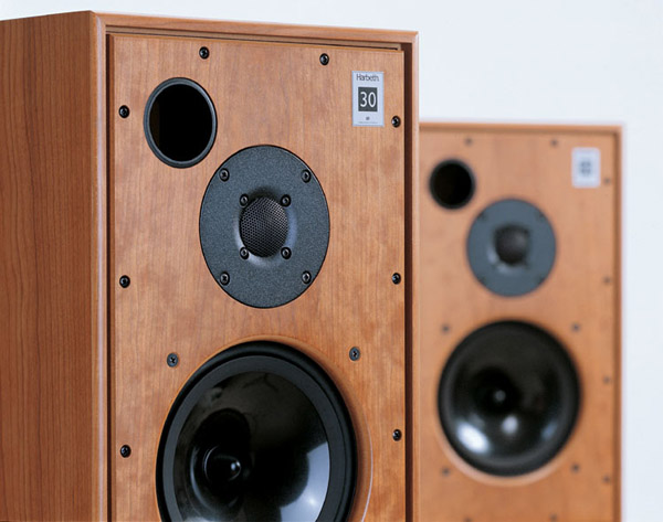

Harbeth(하베스) Monitor 30.1
Monitor 30.1 은 BBC의 방송용 모니터인 LS 시리즈 중 LS 5/9을 기초로 설계된 harbeth의 프로모니터 스피커이며, HL Compact7은 변형된 하이파이 스피커입니다.
본래 LS시리즈 자체가 방송 모니터이므로 내구성과 정확성, 중용적인 음색  등 모니터적인 성능이 중시되며, 특히 라디오나 TV 방송 등을 직접 모니터하기 위해 개발된 스피커인 만큼 목소리 재생의 핵심인 중역에 대한 퀄리티에 중점을 두고 있습니다.
Monitor 30.1 또한 그와 동일하게 중역의 보컬재생을 중점으로 설계되었습니다.
캐비닛 디자인은 현대 스피커로서는 그다지 인상적이지 않은, 전형적인 네모난 나무상자에 스피커 드라이버 유닛을 장착하는 고전적인 형태입니다.
기본이 BBC의 LS5/9 스피커 사양을 그대로 따르고 있기에 지극히 당연할 수 밖에 없습니다.
따라서, 하이파이로 변형된 HL Compact7 보다는 크기와 부피가 약간 작습니다.
기본 설계는 2웨이 구성으로 사용한 드라이버 유닛은 Harbeth가 자랑하는 RADIAL, 8인치 콘 우퍼를 사용하며, 트위터는 Seas의 1인치 소프트 돔 Excel트위터를 사용합니다.
모든 유닛은 상위 모델인 Monitor 40도 동일한 유닛을 사용하지만, Monitor 40은 대형 모니터 답게 대구경 우퍼가 새로 추가됩니다.
설계는 전면에 덕트가 뚫린 위상반전형이며, 임피던스는 8옴, 감도는 85dB 입니다. 스피커 터미널은 바이와이어를 지원합니다.
전반적인 음의 추구 방향은 지극히 고전적이며 중용을 따르고 있습니다.
한마디로 이야기하자면 가운데에 안정된 무게중심을 잡은 탄탄한 중역의 사운드를 구사하며 현대적인 사운드처럼 고역의 에너지나 끝을 강하게 밀어내는 일이 없습니다.
오히려 그 반대로 중저역의 안정감을 더욱 강조하였습니다. 따라서, 자극성이 적고 순한 음을 들려주며 안정된 베이스나 미드레인지를 통해 편안한 감상을 이끌어 내줍니다.
[Harbeth] 하베스 Monitor 30.1 북셀프 스피커
  • Transducer system Vented 2 way monitor loudspeaker
  • Freq. response 50Hz – 20kHz +/-3dB free space, 1m with grille on, smooth off axis response
  • Impedance 6 ohms, easy electrical load
  • Sensitivity 85dB/1W/1m
  • Amp. suggestion Works with a wide range of amplifiers – ideally from 25W
  • Power handling 150W programme
  • Connector Speakon 2-pole socket or binding posts)
  • Dimensions (hxwxd) 460 x 277 x 285mm
  • Finish Grey texture paint
  • Space needs Overall response optimised for use away from walls.
  • Stands As necessary to bring tweeter to ear height.
  • Weight 13.4kg each, unpacked
  • Packing Single speaker per protective carton
