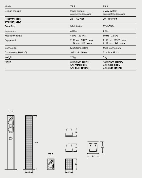

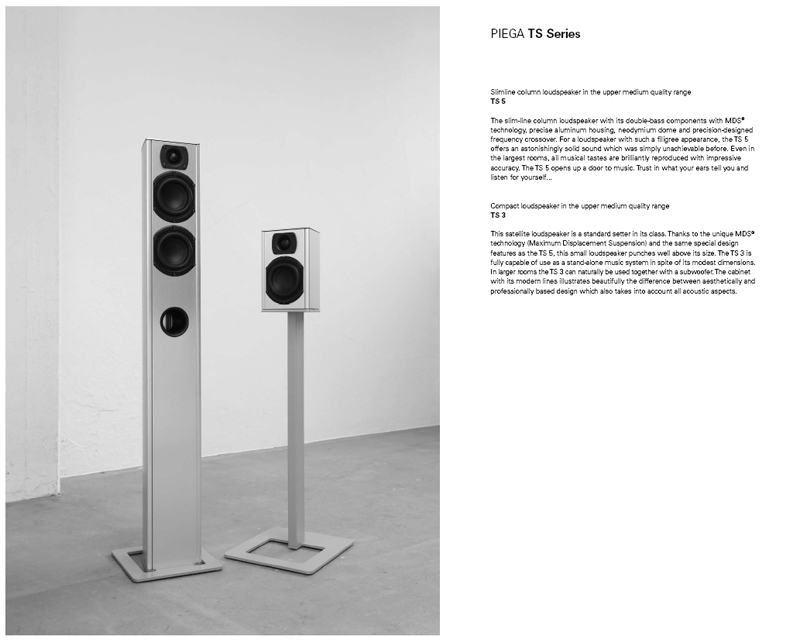

    PIEGA(피에가) TS 5 플로어 스탠딩 스피커
  • 판매 가격 2,296,000원
