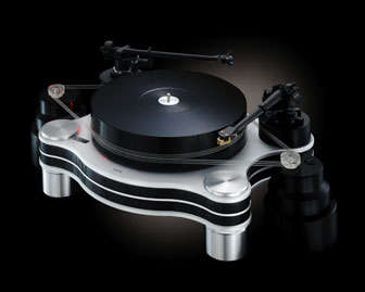

T-30은 오랜 아날로그 경험과 오디오파일의 눈 높의에 맞춘 고정밀 설계로 이루어진 역작입니다. 모든 주요부품은 물론 몸체와 하우징은 모두 CNC 머시닝을 통해 제작되었으며, 부품 하나하나까지 극히 하이엔드적인 관점에서 고려되었습니다. 이제 현대적인 턴테이블의 기준을 느끼시게 됩니다.
레조넌스를 고려한 알루미늄/아크릴 샌드위치 베이스
T-30의 베이스는 당사가 자랑하는 고정밀의 절삭가공된 아크릴과 중량급 알루미늄으로 이루어져 있습니다. 알루미늄과 아크릴의 비율은 각각의 고유의 레조넌스를 고려하여 책정되었으며, 완벽한 지지를 위하여 설계되었습니다.
3점지지의 마그네틱 플로팅 베이스
본기의 각각의 베이스 받침은 별도의 마그네틱 서스펜션이 적용되어 실제 바닥으로부터 이격되어 있습니다. 이에 보다 확고한 저역의 리스폰스와 안정감을 선사합니다.
중량급 플레터와 마그네틱 플로팅 서스펜션
CNC 가공된 알루미늄 플레터는 가공 설계에서부터 회전에 최적의 반응 할 수 있도록 고려되었습니다. 10Kg의 중량의 순수한 알루미늄을 사용하여 보다 안정적인 회전을 이루고 있습니다. 또한 일체의 도금을 배제하여 불필요한 도금으로 인한 두께의 변화에도 민감하게 대처하고 있습니다.
아울러 사용된 플레터 축에는 열에 강한 세라믹을 채용하였으며, 상단에는 마그네틱에 의한 자력반발을 이용하여 베이스와 플레터를 플로팅하고 있습니다. 이 간격은 하단의 서스펜션 컨트롤러에 의해 조절되며 가장 조였을 시 상단 플레터는 약 40g의 무게만을 베이스로 전달합니다. 이 조절은 사용자가 원하는 만큼 셋팅하여 사용이 가능합니다.
SC-30 스피드 컨트롤 시스템
본기에 적용된 SC-30 스피드 컨트롤 시스템은 외부로부터 들어오는 전류를 조절하여 안정적인 속도로 2개의 AC모터를 구동시키게 됩니다. 33/45 rpm의 독립된 회로가 적용되어 있으며, 오차율이 극히 적은 GRS 시스템을 기초로 하고 있습니다. 각 회로의 공급되는 주파수는 컨트롤러에서 미세조절이 가능하며, 독립된 전원으로 구동되는 베이스의 스피드메터를 참조하여 실시간으로 조절할 수 있습니다.
2개의 완벽한 싱크로 AC 모터
플레터 양쪽으로 셋팅되는 2개의 전용모터는 완벽한 싱크로율을 자랑하는 독일산 모터가 채용되어 있습니다. 각각의 모터는 6개의 실리콘 벨트를 이용하여 구동력을 플레터로 전달하며, 오랜사용에도 벨트가 늘어지거나 쉽게 끊어지지 않아 높은 신뢰감으로 사용이 가능합니다.
고정밀 암베이스
본기는 기본으로 REGA와 SME에 호환되는 암베이스를 지원하고 있습니다. 모두 CNC로 가공되어 최적의 정밀도를 자랑하며, 특별히 REGA 암베이스의 경우에는 자체적으로 VTA조절이 가능하도록 설계되어 셋팅의 특별함을 제공합니다.
  T-30 Turntable
    * Type : Rigid Turnable Standalone Motor
    * Platter : 70mm CNC Alumium 10 kgs hardcoat Anodized
    * Bearing: Magnetic Suspension Low Friction Bearing with Stainless Steel Ball
    * Chassis : CNC precision cut aluminum Acrylic sandwich
    * Color : Brush aluminum reflective Black
    * Thickness: 10/20/4/20/10mm
    * Magnetic Suspension adjustable feet
    * Motor : Dual Synchronized European AC Motor,
    * Housing : Aluminum,
    * Speed : 33.3rpm/45rpm GRS system
    * Pulley : Acrylic
    * Belt : 6PC silicon
    * Additional Features : SC-30 Speed Controller,
    * VTA : 20-25mm Range
    * Tonearm Base: Suitable for SME Tonearms
    * Total Weight : 37.8 Kgs
    * Dimension : 635mm x 435mm x 222mm
    * Record Clamp
    * Acrylic Stroboscope
    * Speed Meter
