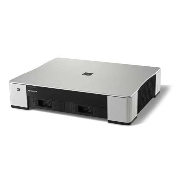

자동백업 기능으로 최고의 안정성을 확보하고 듀얼 프론트 하드 드라이브 베이를 갖춘 사용 편이성이 대단히 높은 MD600은 당신의 Meridian Sooloos 시스템을 위한 최고의 스토리지 솔루션을 제공합니다.
MD600은 최대 2TB용량을 지원하는 두 개의 하드드라이브 베이를 가지고 있습니다. 이는 RAID 1(미러링)으로 구성하면 CD앨범 기준으로 무손실음원(Flac파일) 약 5,000장을 저장할 수 있는 용량이며 RAID 0으로 구성 시 약 10,000장의 앨범을 저장할 수 있습니다.
DHCP로 네트워크에 연결된 다른 Meridian Sooloos 시스템은 자동으로 찾아 연결을 해줄 수 도 있습니다. 또한 고효율의 스위칭 파워 서플라이를 사용하여 최상의 성능과 안정성을 보여줍니다.
MD600의 저장공간은 최고의 성능을 보장하기 위해서 메리디안은 항상 원격으로 모니터링을 할 수 있습니다. 만일 두 개의 하드드라이브 중 하나라도 고장이 발생할 수 있는 상황이 발견이 되면 메리디안 본사나 인스톨 업체에서 소비자의 불편을 덜어드리기 위해 미리 알려드립니다.
Media Core 600과 마찬가지로 MD600은 자동으로 드라이브를 인식하고 어떤 드라이브가 문제가 있을 때에는 바로 전원이 차단되고 새로운 하드드라이브를 설치하면 기존의 자료를 자동으로 인식하여 동기화를 시켜줍니다.
상태표시창
MD600은 파워버튼을 포함해 기기의 상태를 알려주는 6개의 LED를 가지고 있습니다.
디자인
MD600은 메리디안의 인기있는 완성된 디자인의 G시리즈와 맥을 같이 하는 디자인으로 무광 실버와 블랙 색상이 제공됩니다. 또한 고효율, 극저소음 설계와 따로 두어서 작동을 시키거나 오디오 랙에도 이상적으로 설계가 되어있습니다. 하드드라이브는 프론트 착탈식으로 설계되어 A/S나 교체에 보다 편리하게 되어 있습니다.
